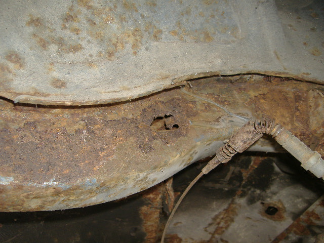

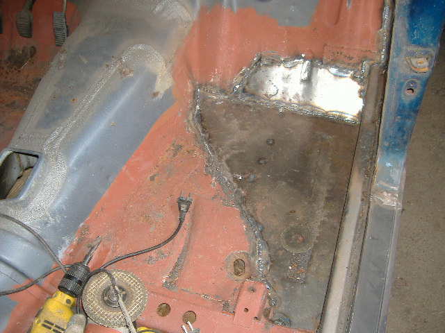

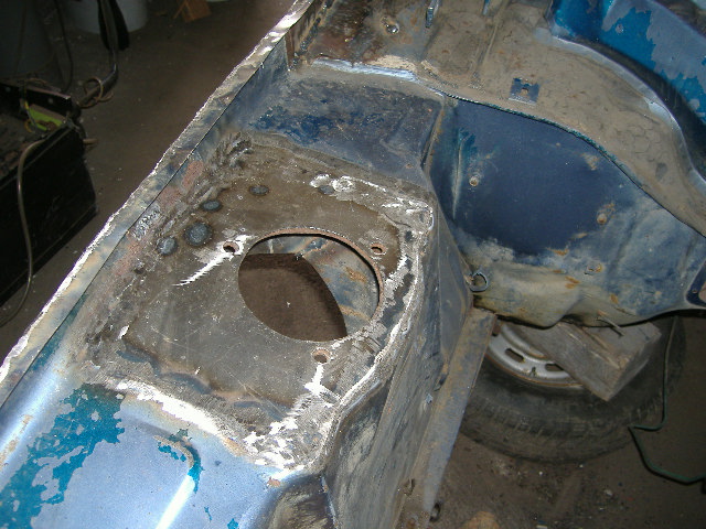

Post by FEFE »
Dzoni+ egyebek 004.jpg (112.38 KiB) Viewed 9370 times
Dzoni+ egyebek 005.jpg (110.19 KiB) Viewed 9370 times
Dzoni+ egyebek 006.jpg (111.25 KiB) Viewed 9370 times
Dzoni+ egyebek 008.jpg (114.25 KiB) Viewed 9370 times
Dzoni+ egyebek 009.jpg (113.75 KiB) Viewed 9370 times
Dzoni+ egyebek 012.jpg (113.29 KiB) Viewed 9370 times
Dzoni+ egyebek 013.jpg (110.63 KiB) Viewed 9370 times
Dzoni+ egyebek 014.jpg (113.33 KiB) Viewed 9370 times
Dzoni+ egyebek 015.jpg (114.4 KiB) Viewed 9370 times

Re: Dzoni Mk3
Szép munka.

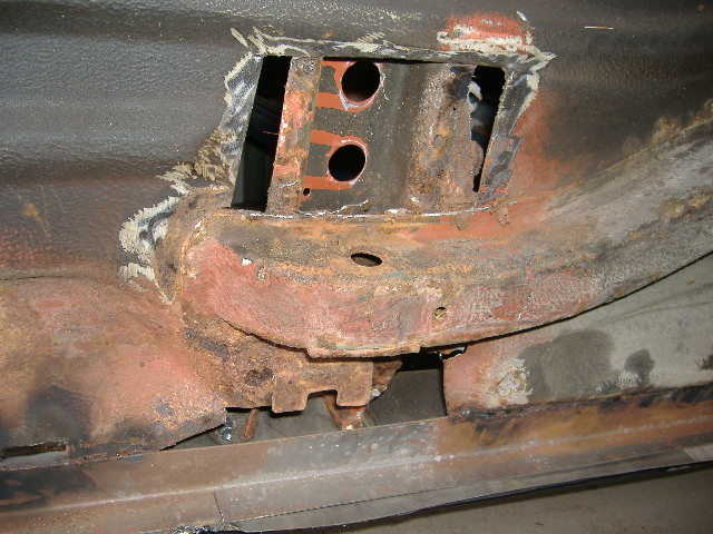

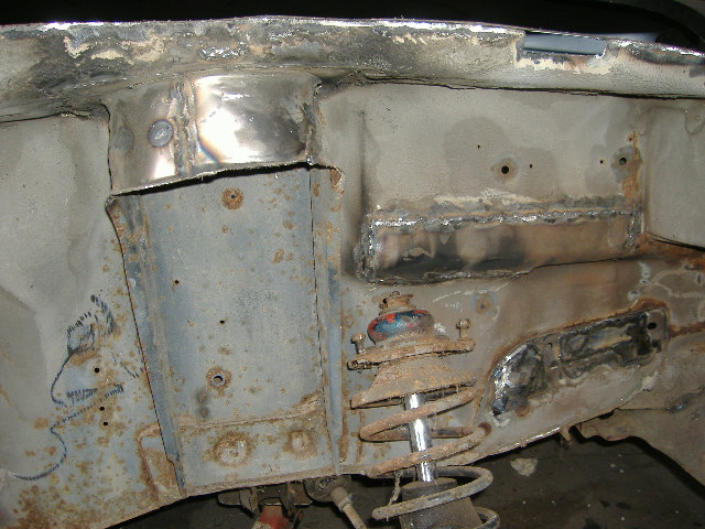

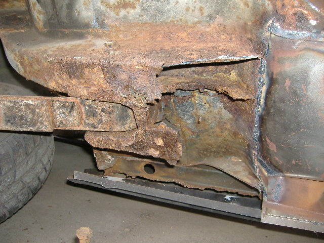

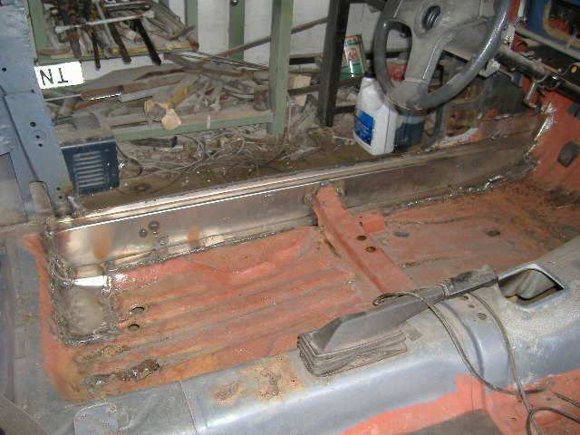

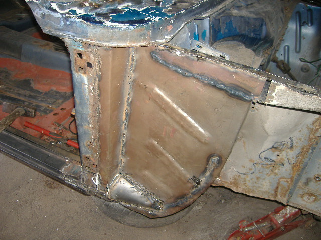

Re: Dzoni Mk3
Milyen vastag lemez van a toronynál? :shock:
Vagy rosszul látok?
Re: Dzoni Mk3
nyujoe wrote:Milyen vastag lemez van a toronynál? :shock:
Vagy rosszul látok?
Tartani fog, az biztos. :lol:
Dzoni
Posts: 71
Location: Sukoró
Re: Dzoni Mk3
Post by Dzoni »
Pontosan nem tudom, de kicsit csalóka a kép, ennyire nem vastag :D Majd holnap megnézem, de szerintem max 1,5 lemez.
1984 Ford Capri 2.0 Pinto
2013 KTM EXC 300
Re: Dzoni Mk3
Kicsit csalóka mert az alsó tányérral együtt látod ,azért tűnik olyan vastagnak ,de ha nem kivágva lett volna a doblemez hanem a szokásos módon ( ahogy egyébként a legtöbb lakatos csinálja )egy plusz lemezt, vagy javító elemet építettünk volna be a tényleges vastagság elérheti a 4 -5 milit is .Mi meghagytuk az alsó tányért a három gólyaláb csavar miatt ,és arra lett visszaépítve a doblemez így nem kell méricskélni a futóművet az eredeti helyén maradt.

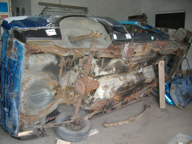

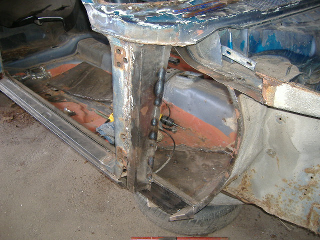

Re: Dzoni Mk3
Post by FEFE »
Dzoni 006.jpg (114.82 KiB) Viewed 9246 times
Dzoni 007.jpg (111.76 KiB) Viewed 9246 times
Dzoni 008.jpg (114 KiB) Viewed 9246 times
Dzoni 009.jpg (113.42 KiB) Viewed 9246 times
Dzoni 010.jpg (115.2 KiB) Viewed 9246 times
Dzoni 011.jpg (109.29 KiB) Viewed 9246 times
Dzoni 012.jpg (114.84 KiB) Viewed 9246 times

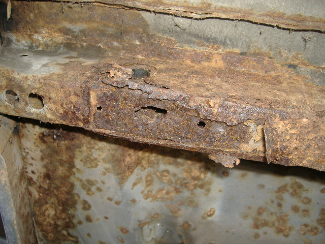

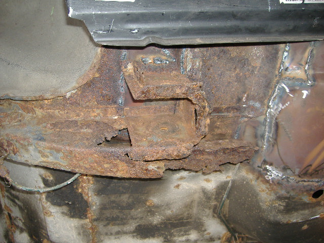

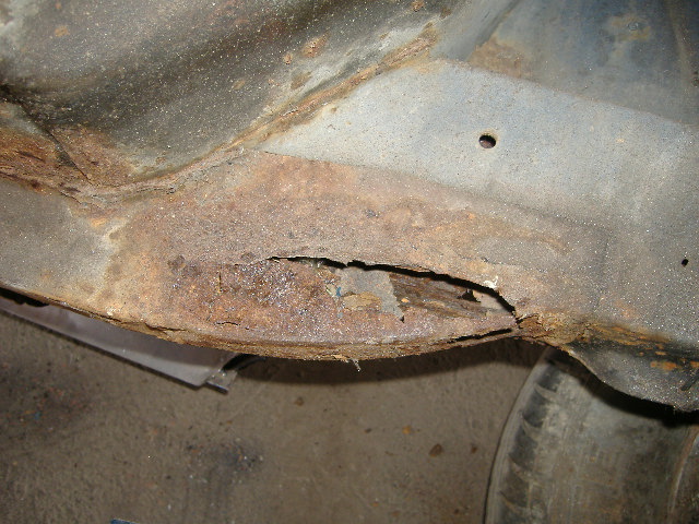

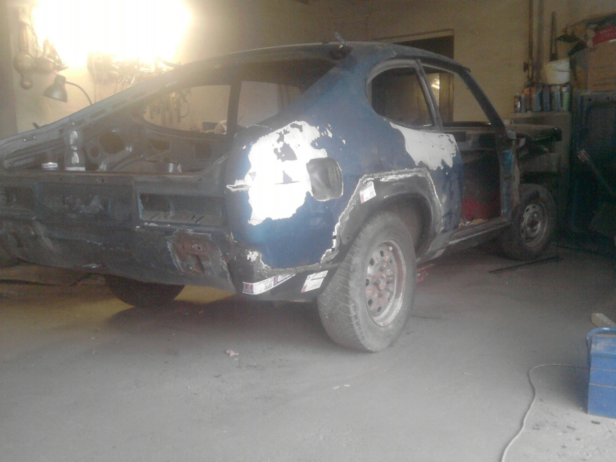

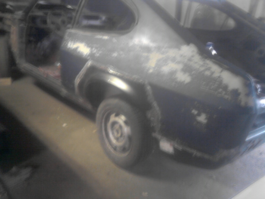

Re: Dzoni Mk3
Látom rendesen csámcsog a rozsda. :mrgreen:
Dzoni
Posts: 71
Location: Sukoró
Re: Dzoni Mk3
Post by Dzoni »
FEFE megint beelőztél :D Jaja van rozsda még bőven. :)

Dzoni wrote:FEFE megint beelőztél :D Jaja van rozsda még bőven. :)
Gyorsabban kell dolgozni és akkor nem előzlek be!! :mrgreen:
