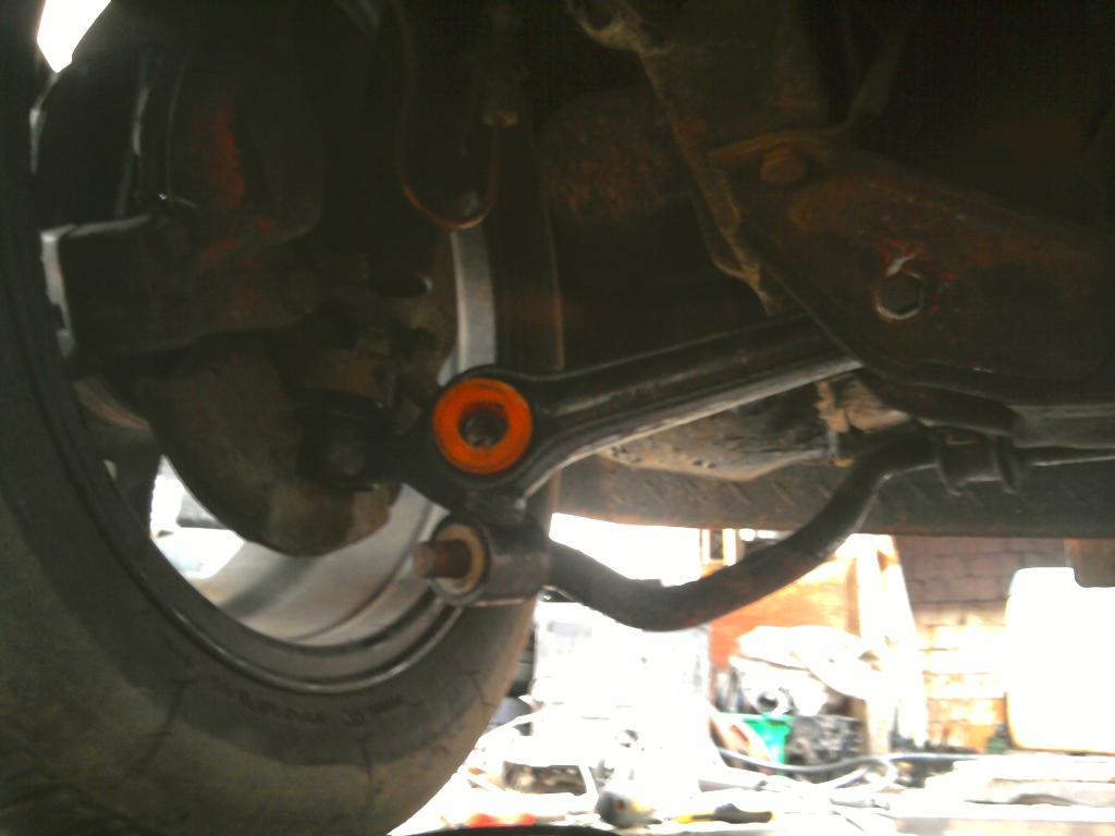

az escort futóműve(az övé) az olyan mint a capriké igaz ??
Re: Ford escort Mk1 2.0T
Natalie Driver Gabe wrote:az escort futóműve(az övé) az olyan mint a capriké igaz ??
Mert ha igen akkor sok módja lehet a tunyingnak .
Kezdheted azzal hogy a kanarstabrudat kicseréled egy erősebbre vagy megduplázod.
de az is járható út hogy középre teszel bele + 1 stabszilentet. Volt ilyenre példa.
De jópénzért szerezhetsz állíthatő lengőkart is.
vagy állítható tornyot.

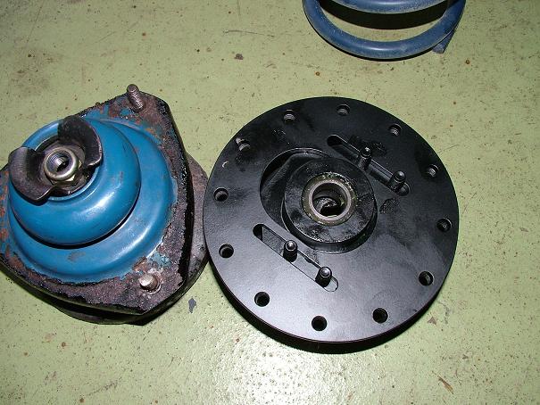

de érdemes keményebb gátlókat is betenni ha mód van rá. KONI

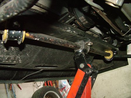

stab közép + szilent

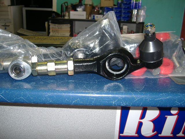

állítható lengőkar
állítható lengőkar
állítható torony
állítható torony

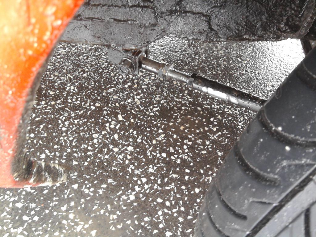

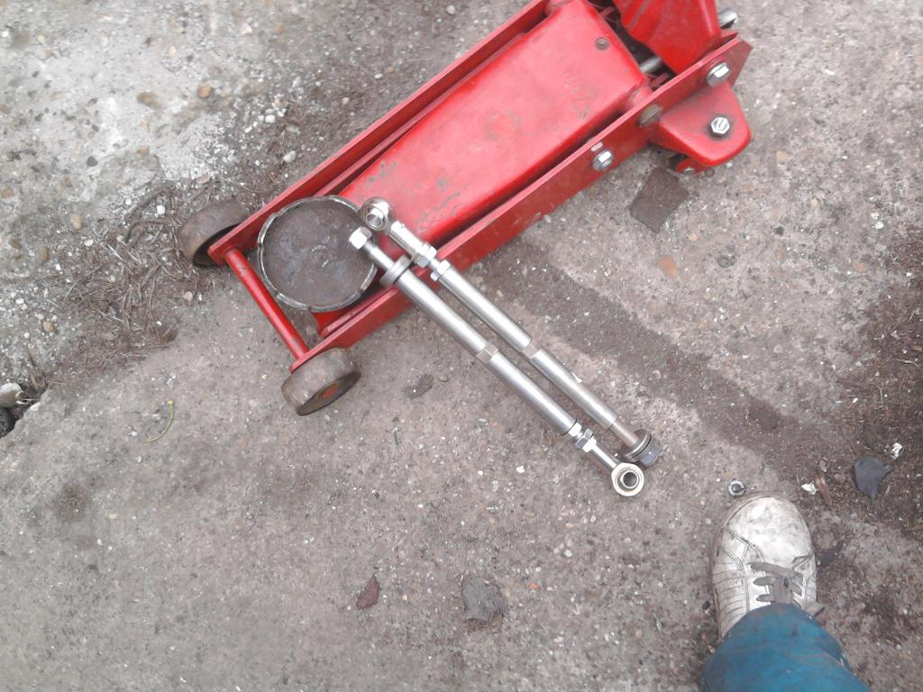

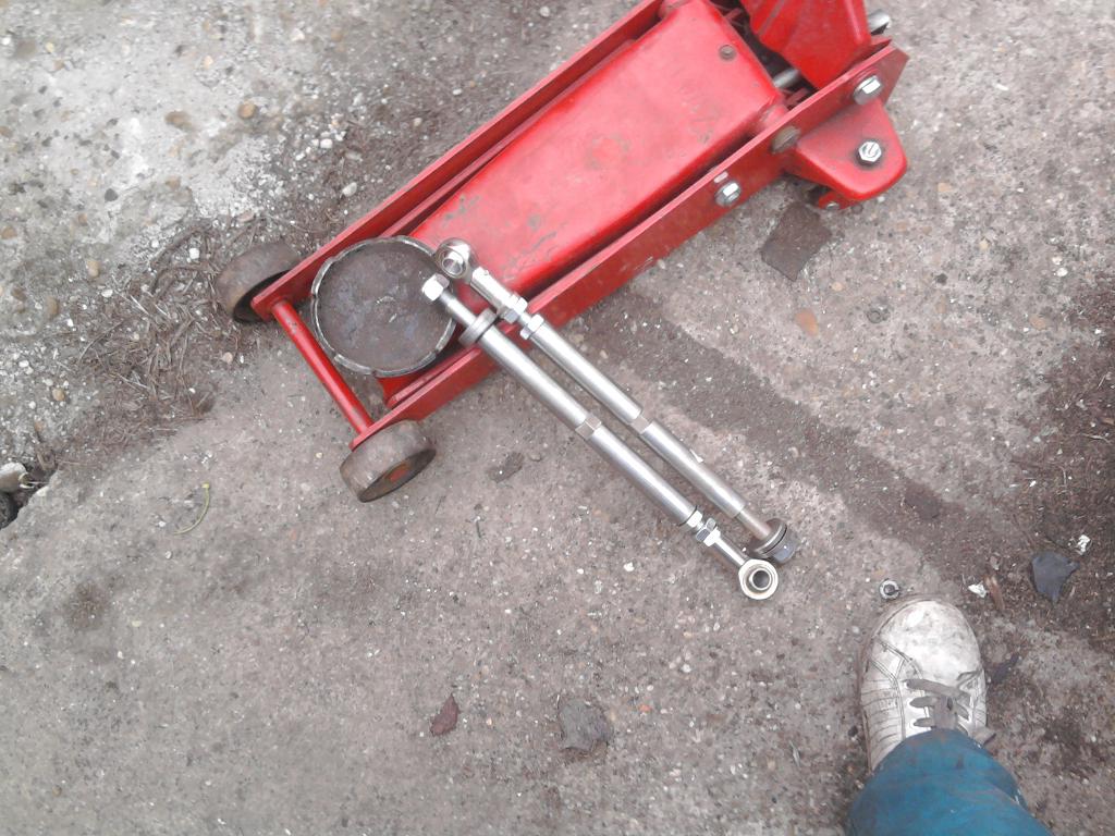

A kitámasztással megállítod a futómű hátra irányuló mozgását.
egy jó sztergányos kell aki megcsinálja a karzat részeit
M16 os menetesszár
+két 16os g szem
két lengőkar amire felheggeszted a kitámasztó konzolt.
+ két konzolt kell csinálni amit a karosszéria hossznyulványaihoz rögzítessz.
Ha csak ennyit építesz be akkor már állítani is tudod az utánfutását valamellyest ami szintén jó neki.
Szerintem az igazi kombó a kitámasztott futó koni val és állítható toronnyal + 24 es satbrúddal.= egy majdnem minden irányba állítható sportosabb futómű.

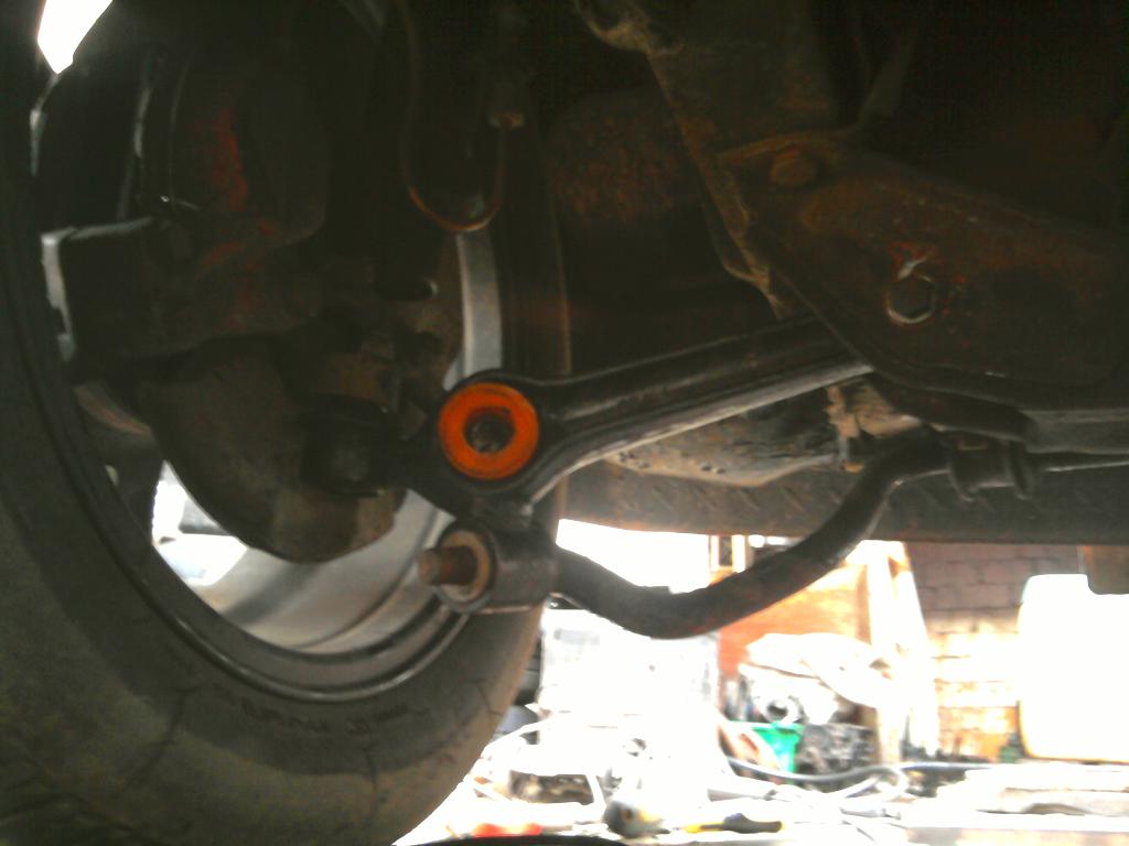

a kitámasztókar
a kitámasztókar
lengőkar + stabrúd
lengőkar + stabrúd
kasztnin a konzol.
kasztnin a konzol.

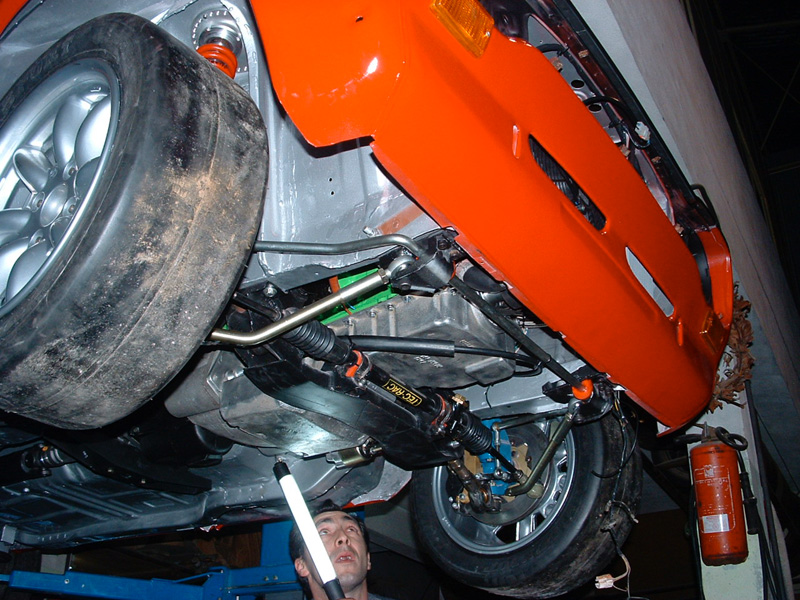

De sok módja van még a futómű tuningnak
Nem kell egyből egy másikat alátenni, mert lehet abba is bele kell nyulni.
hidd el a meglévőből is lehet bőven jót csinálni.
ilyen is van bár ezt élőben még nem láttam.
