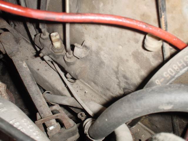

hogyhogy?
hat az elso es a hatso kor is atment rajta es amelyik "vonal" hamarabb megfeszult, abbol ateresztett a masik vonalra, nagyjabol ennyi.
1-2 autoban lattam, felujitasok utan nagyreszt kikerultek az ilyesmik sztem a nemetek nem szerettek. a behozott kocsik altalaban nem rendelkeztek mar ilyennel.
modern autokon ugyebar aktiv van, azaz a hatso koron volt csak es a futomu mozgasat figyelembe veve vette el illetve adta a plusz fekerot.
ezt pl egy ultetes vagy futomutuning utan illik beallitani.
Szerintem Te erre gondolsz:
Én úgy tudom, hogy ez csak azt jerlzi, ha valamelyik ör elszáll. Nekem kicsit erősek a hátsó fékeim mióta granada szervó van bent, szal szerintem semmit nem szabályoz, de nem tudom pontosan.
