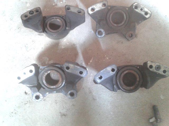

Szasztok!Féknyereg felújító készlettel van valakinek tapasztalata,melyiket érdemes berakni,dugattyúk is kellenének nemcsak a gumi balhé!1.6 pinto semmi tuning!Előre is köszi a válaszokat!
Ford Sierra 1.6 4 gang(1987)
Re: egy kis felujítás képekkel...
German Capri wrote:Szasztok!Féknyereg felújító készlettel van valakinek tapasztalata,melyiket érdemes berakni,dugattyúk is kellenének nemcsak a gumi balhé!1.6 pinto semmi tuning!Előre is köszi a válaszokat!
amit lehetett kapni az eddig nekem jó volt a gyári capri nyereghez.

Ismét egy kérdés:MKII-esre felmegy mókolás nélkül a 2.3 féknyereg előre???
Egyforma .

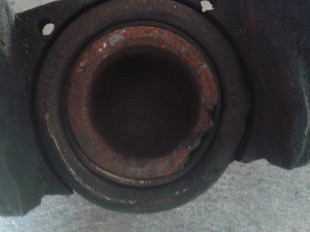

Jelentem sikerült leszerelni, igaz flex baráttal négyszögesítettem a "hengert" :idea: mivel megforgottak a kulcsok. a csavarfejen, ezek elvileg pedig 10.8 -ak...
Sajnos a peremek kicsit megmihálylottak-remélem kapnia dugattyút is
ha nagyon szarok lennének, szerintem sima gyári nyergeim vannak amik használhatóak
