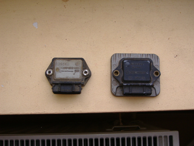

Kicsit több infót lehetne erről tudni, többeket érdekelne hogy mi is ez pontosan, mert ha ez a gyujtásmodul tud fordulatszám fügvényében előgyujtást szabályozni, akkor az nem lenne egy hátrány elég sok projectben. már az is nagy segítség lenne ha megmondanád milyen gyujtásmodul ez (mi van rá írva)...
FEFE
alkatrészbegyűjtő
Posts: 441
Re: Ford Capri 2.0 Pinto építés
Post by FEFE »
FEFE wrote:Most kaptam az infót hogy mivel ez nem Ford gyújtásmodul ezen van előgyújtásszabályozás ugyan úgy.
Így fejből annyit tudok hogy audi/vW és 7 vezetékes. Többet majd holnap írok róla. Rendes közeli fotók is lesznek.

Rövidre fogva ez azt jelentené, hogy nem kell állandóan vákuumdobos elosztót vadászni? Mert ez esetben sokan fellélegezhetnénk, illetve kérnék egy számot arról az elektronikáról! 8-)

Na itt vannak:
Capri kék 041.jpg (111.68 KiB) Viewed 8263 times
A bal oldali a bosch, száma:1227022008
A jobbos a Siemens, száma: 191905351 tobábbá a Siemens en van még egy alsó sor ami: TZ1 5WKG 102
Ezen rajta a VW Audi logo is.
Pontosan nem tudni mikben volt, én gyakszin cseréltem ilyet egyszer egy egyes poloban.
Nekünk ez benne van már a Szlalom Sierrában, az EX Angolzászlósban és most már ebben az autóban.
Nem lehet rossz mert mikor lepróbáltuk akkor több mint 1 centiről áthúzott a szikra.
