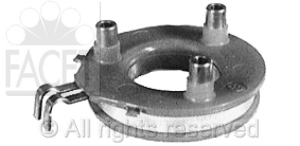

szszaby wrote:Most akkor ami a Fordokban szokott lenne tekercses gyújtás elosztó és a hall jeladós elektronikája között mi a különbség?
Csak a vezetékek száma? A tekercses az kettő a hall-os az három vezetékes, mármint a jeladó része.
én 2 vezetékeset még nem láttam fordon, de persze ez nem jelenti azt hogy nincs.
Én erre a két vezetékesre gondoltam az a Pick-Up tekercses.
The attachment FT8.2728.JPG is no longer available
teljesen szakszerüen jelen pillanatban nem tudom neked leírni hogy mi a különbség ez és a hell jeladós között, de utánnanézek. ellenben ez is 3 vezetékes, mert ugye a testet is viszik rajta.
http://hu.wikipedia.org/wiki/Hall-effektus" onclick="window.open(this.href);return false;
de találtam egy ilyet:

Ezekben van.
Ára a Bosch fajtának 14e huf (ennyiért tudom adni), a Siemens fajta viszont 140.000.- oszt csak annyi a különbség, hogy rá van szegecselve az alumán lapra. A kettő egymás kiváltója.

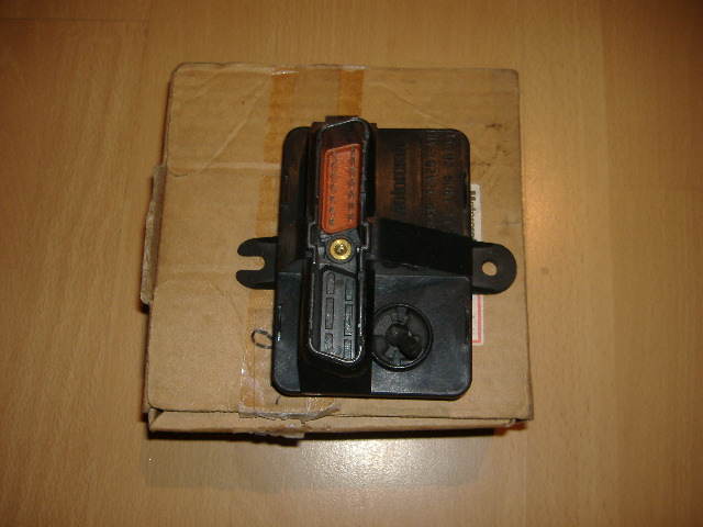

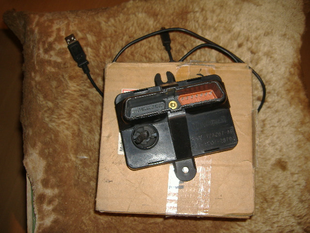

Itt egy újabb verzió. Ez már vákumos cumó. Motorcraft
Capri kék 047.jpg (114.7 KiB) Viewed 21297 times
Capri kék 044.jpg (110.56 KiB) Viewed 21297 times
Süninek :
Elején:
86GB-12A297-AB
611-1M04-28794
Hátulján: E6RF-12A653-BC
(Megkérem Bogyót vagy valaki illetékest hogy tegye át majd ezeket a gyújtás dolgokat a megfelelő helyre.)
