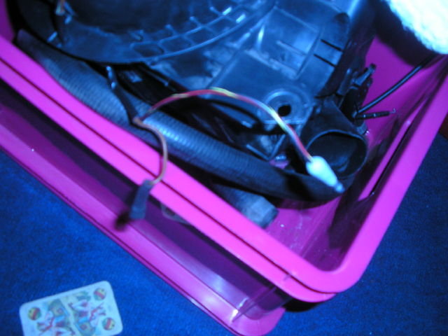

Valaki még azt megtudná mondani, hogy mk3 fűtés venti csatlakozója, milyen? Nekem talán fiesta motor lett beépítve és sehol nem találom a kábelkötegen a csatlakozást. Lehet nem is volt vagy teljesen másféle...
Ilyen csati van a mocin

Re: Épülő CAPRI-k
Itt az eredeti:
Re: Épülő CAPRI-k
proteus wrote:Itt az eredeti:
Oszt most azt hiszed hogy "Tök ász" vagy azzal a lilás ládával :lol: :h:
Re: Épülő CAPRI-k
köszi, akkor ezért nem volt meg. Nem emlékeztem már és nem is találtam meg.
