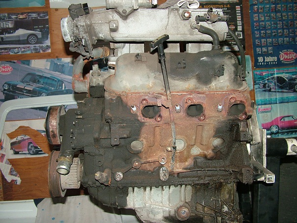

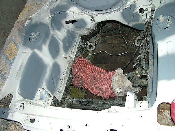

Most ott tartok hogy a motort lecsupaszítottam mindentől de egyenlőre igy marad...
A motorteret előkészítettem a festéshez kapott alapozonak vasprimert + Chip Foose gittett :mrgreen: állítolag ezzel dolgoznak...

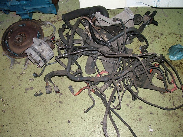

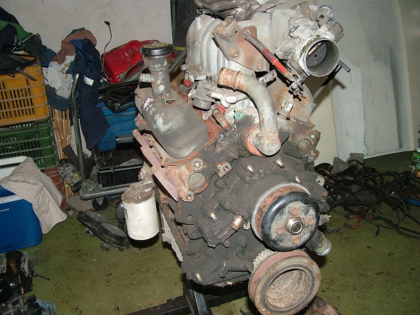

Épités megkezdődött és most itt ezekkel végeztem..
Egyenlöre ugy néz ki hogy:
-első kábelköteg eltávolítása pipa
-motortér nem kívánatos lyukak eltávolítása pipa
-motortér festés (egyenlöre felfüggesztve a motor végleges poz. kialakulásáig)
-uj kábelköteg készítés pipa
-fékcső elvezetés új kiépítés pipa
-motor szétszerelés
-motor kopo alkatrészek csere
-kartel átalakítás
-motor összerakás beszerelés
-motor bekötés
-beindítás
-kicsit járkálás használat---
-motor feltöltés
Egyenlöre tervszerüen halad minden...

Látom a feltöltésben gondolkodsz ,mivel növeled az égésteret?
capriv6
Posts: 530
Re: capriv6 caprija
Post by capriv6 »
Alapbol szokták megfujni mivel a motor alkalmas rá...
9.0 sürités, homorú a dugo....az SOHC már nem--
Láttam olyat ahol még a HF tömítés is gyári...
TErmészetsesn mállam minden csere lessz...:)

capriv6 wrote:Alapbol szokták megfujni mivel a motor alkalmas rá...
White Shark wrote:Látom a feltöltésben gondolkodsz ,mivel növeled az égésteret?
Az még mindíg sok ,max kb 05 bar nyomást bír el a dugattyú károsodása nélkül,vagy etanollal akarod hűteni?
capriv6
Posts: 530
Re: capriv6 caprija
Post by capriv6 »
Pontosan ez miatt választottam nagy ccm motort...
4-5psi 270WHp
6-8psi 340WHp
Ez a tapasztalat....amivel max fujogatni szokták a gyári motort....
Csak megfelelő feltöltőt nehéz találni ezért szokták kompival tölteni..
Most a cél az hogy negnézzem menyit bir el...ha lefuja és még nem elég akkor kap kovácsolt dugot..
Etanol mehet hűtésnek...persze

Kompressor ha jót akarsz felejtős ,mekkora turbóban gondolkodsz ?
capriv6
Posts: 530
Re: capriv6 caprija
Post by capriv6 »
White Shark wrote:Kompressor ha jót akarsz felejtős ,mekkora turbóban gondolkodsz ?
Ami kellene az gt35,v.30 de ami van az is elég kb 14psi-ig....
