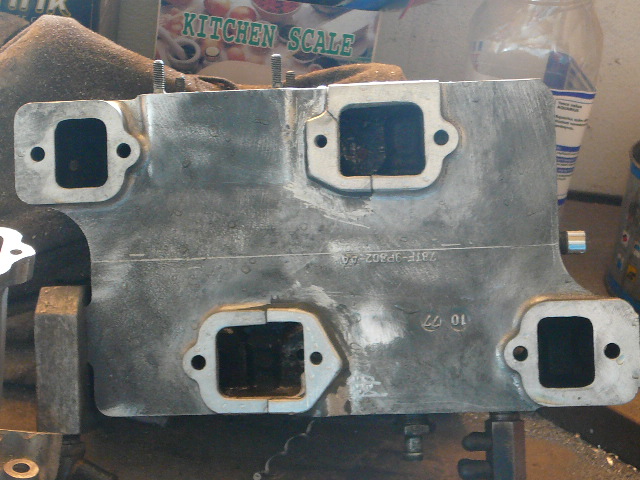

tehát akkora a különbség, hogy érdemes a képen illusztrált állapotot megbolygatni és bukni a vadi zsír szívósortömítést, leszerelni a munkák kedvéért a szívósort a kibővítéshez, vagy hagyjam a piccsbe, ahogy van?

tomtom wrote:tehát akkora a különbség, hogy érdemes a képen illusztrált állapotot megbolygatni és bukni a vadi zsír szívósortömítést, leszerelni a munkák kedvéért a szívósort a kibővítéshez, vagy hagyjam a piccsbe, ahogy van?
Most már nem. Úgy is kellene egy másik szívósor is hozzá, hogy meg lehessen csinálni.

"Most már nem. Úgy is kellene egy másik szívósor is hozzá, hogy meg lehessen csinálni."
miért kell hozzá másik? van 3.
Re: tomtom

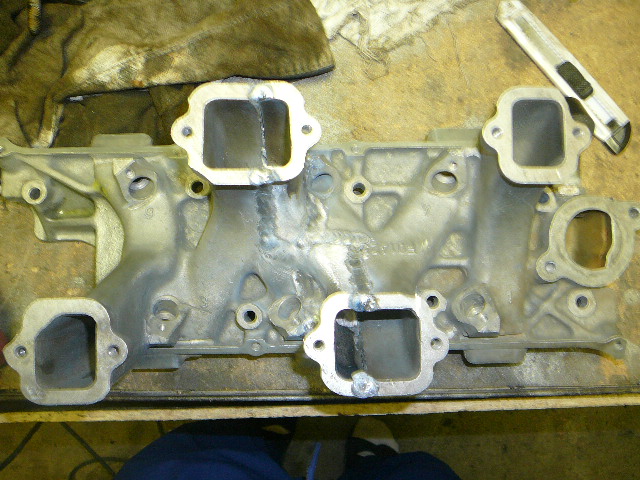

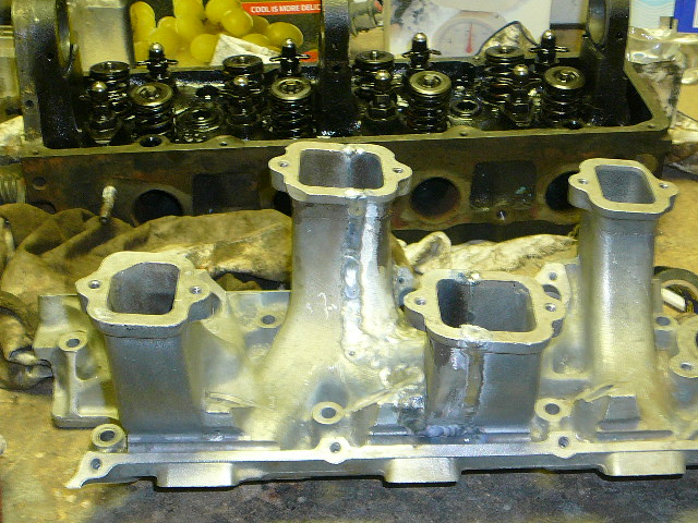

Ahoz, hogy meg tud növelni a járatokat kell egy donor amit szét kell vágni és annak a darabjait beépíteni. Ugyanúgy mint ahogy a Lórié is készült.

szszaby wrote:Ahoz, hogy meg tud növelni a járatokat kell egy donor amit szét kell vágni és annak a darabjait beépíteni. Ugyanúgy mint ahogy a Lórié is készült.
na látod azt pont nem tudom, hogy hogy készült. szívesen megnéznék egy ilyet, de sztem nem állok neki alut hekkelni...
a k-jet egyebek mellett maga a tuning, mert eredetileg ez karbis volt.

Re: tomtom
á-hááááá! így már értem a dolgot.
ha valamiért szét kell szednem majd a mocit, akkor megcsinálom...
köszi a képeket.
