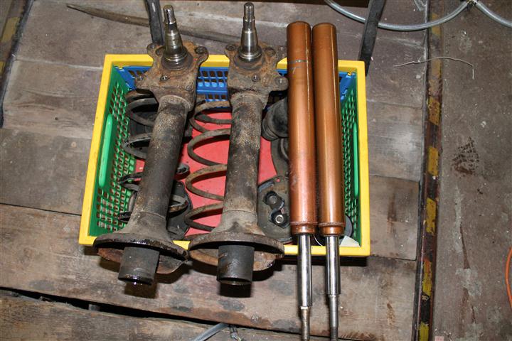

Urak...
Ma szét tudtam szerelni a gólyalábakat, meglepően egyszerűen ment.
Kérdés: A patronokról úgy gondoltam, hogy szárazon vannak a hüvelyben, ehelyett
olajban úsztak a gólyaláb csövében. Ez rendellenesség, vagy valamit nem értek? :-)
Köszi
Üdv
P.

Re: Capri Mk1 - Kapeti
Elvileg nem kellene, hogy olajos legyen. Vagy ereszt a gátló és oda is beszivárgott vagy az előző valaki olajosan rakta össze, hogy ne rozsdáljon bele.
Nekem úgy rémlik, hogy kell bele egy kis mennyiségű olaj, de nézzetek utána..
Nem kell abba egy gramm se ,azért patronos . Ami kell az a patronba van , ahogy sszabi mondta vagy folyat a patron,ami nem valószínű ,mert a nyakán a lefogató anya csak kifelé engedné az olajat, inkább esélyes hogy az elődöd kihúzta a gyári szereléket és a satuba visszatolta a patront az olaj meg bennemaradt .
szszaby wrote:Elvileg nem kellene, hogy olajos legyen. Vagy ereszt a gátló és oda is beszivárgott vagy az előző valaki olajosan rakta össze, hogy ne rozsdáljon bele.
az enyémbe is tettünk egy kicsit, hogy ne rohadjon bele az alja
Én mindig teszek bele egy kiskanálnyi olajat, anno így mondták, azóta megragadt bennem. baja nem lesz tőle...

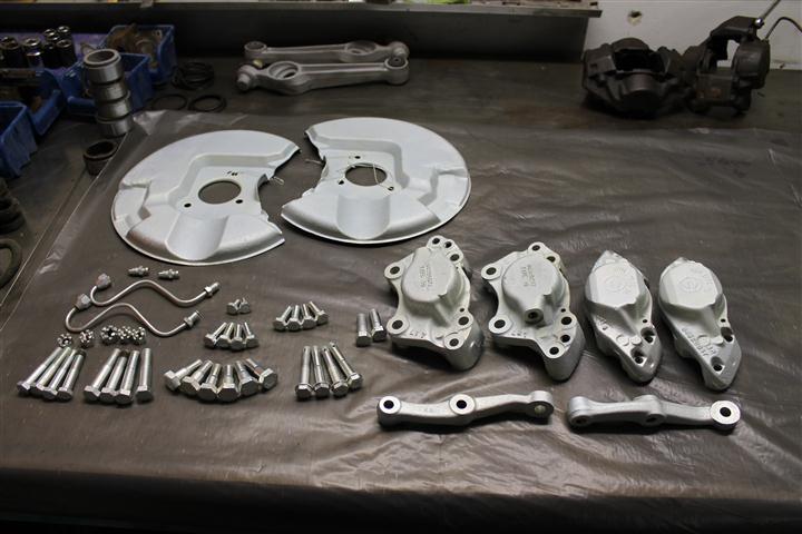

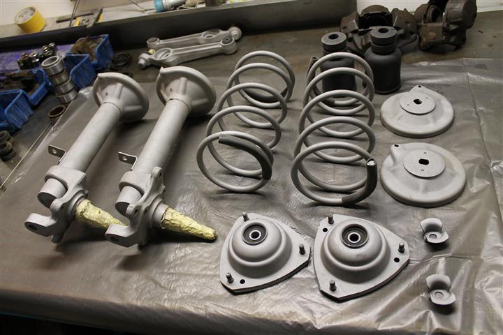

Elkészült az első adag horganyzás. 20mikron kék + vastagpassziválás.
Illetve sikerült leszórni a maradék futóműalkatrészt. Most már építkezés
kezdődhet a sok bontás után.
Kapeti wrote:Elkészült az első adag horganyzás. 20mikron kék + vastagpassziválás.
azért a fém fékcsőből rakhatnál be újat, mlgis csak fék... egyébként szép.
Kapeti
Posts: 84
Joined: Sun Jan 06, 2013 9:35 pm
Post by Kapeti »
Szerettem volna kérdezni...
A fém fékcsövet csak az anyák miatt horganyoztattam le.
Gondoltam levágom majd őket a csőről, csövet pedig hajlítok újat rézből...
Habár az megint csak nem túl korhű, de azért a biztonság is fontos...
A fém fékcsövek elég szivacsosnak néznek ki kívülről...

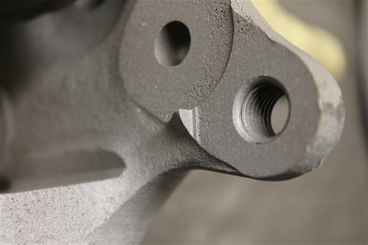

Egy gyártástechnológiai érdekesség...
Ma már csak pár plusz kattintás, és a gép lemarja azt a kis csücsköt a gólyaláb öntvényéről...
Akkoriban is csak egy nagyobb átmérőjű maró kellett volna, de nem...
Én nem vagyok nagy forgácsolós szakember, de laikusként is furcsa az a megmaradt csücsök ott... :-D
Rugók is mentek a galvánba ?
Réz fékcső tekintetében körbe kellene kérdezni, hogy mostanában elfogadott-e vizsgán. Olvas mostanában sokfélét az ember, jó lenne ha valaki ebben jártas megmondaná az okosságot.
Kapeti
Posts: 84
Post by Kapeti »
Rugók nem...
Tudtommal rugóacélt nem szokás horganyozni, a hidrogénes elridegedés miatt
nem akartam kockáztatni. Nagyobb szakítószilárdságú csavarokat sem horganyozzák már.
Ha nem így van, akkor is csak alapozót + fekete fedőt kap...
