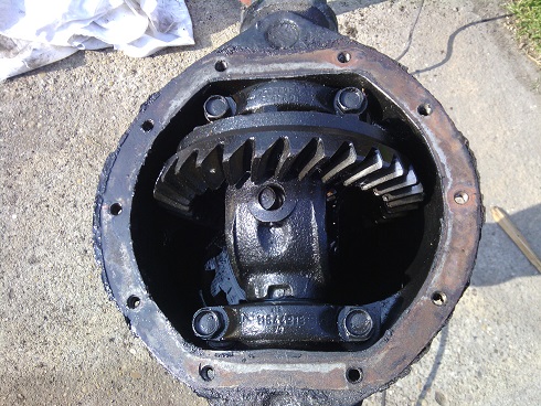

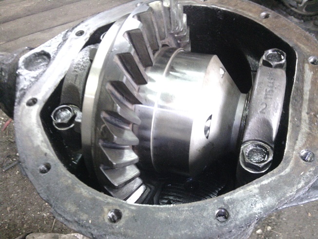

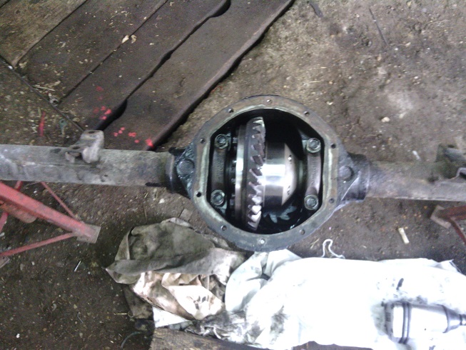

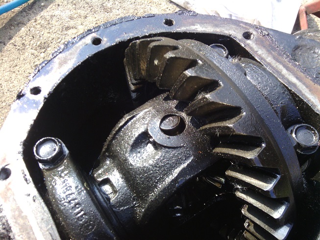

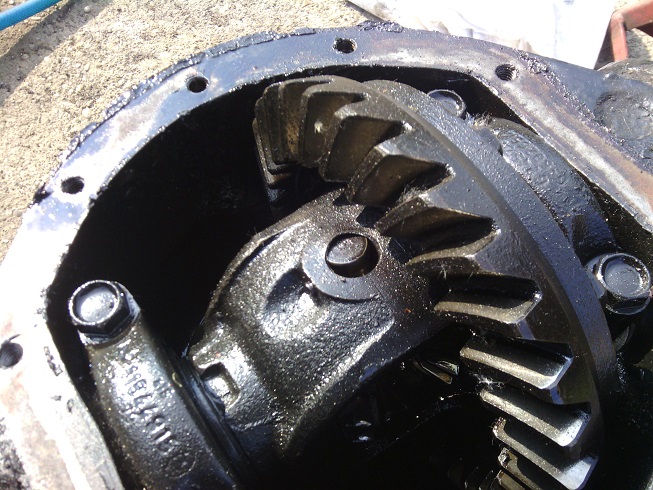

Na adós vagyok vagyok már egy ideje a fejleményekkel.
Visszakerül a gyári híd. A diffi ilyen volt, ilyen lett:
Kiderül, hogy majd minden kanyarban eldobom-e, vagy csak minden másodikban?
:drive:

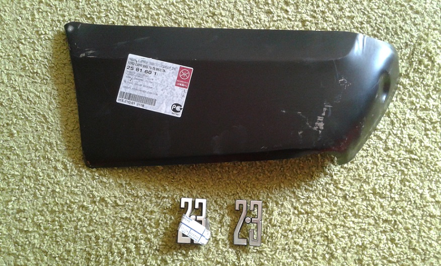

Valamint megérkezett az első ajándékdobozom! :-D
Benne volt a beszerezhetetlennek hitt hátsó sarokelem, meg két szép jelvény.
fellelési hely: motomobil.de

Há az a sper meg minek bele :shock: :shock: :shock:

levelboss wrote:Valamint megérkezett az első ajándékdobozom! :-D
Még itthol is kapni.
Mi nem találtunk. Németből se volt drága egyébként.
