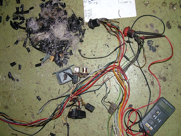

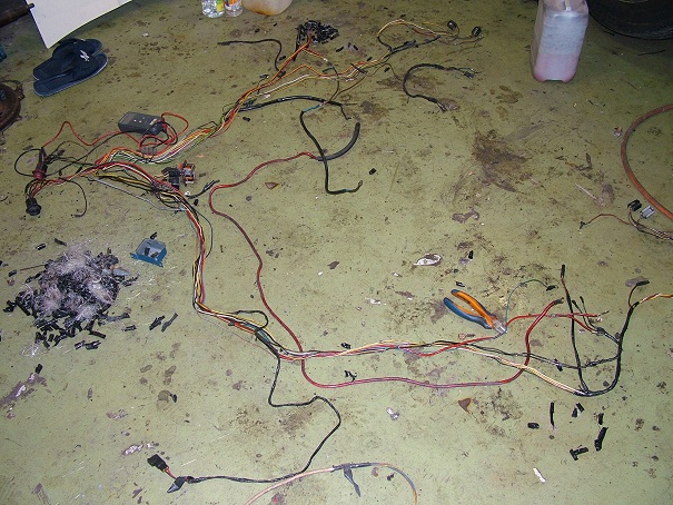

Megkezdődtek az első lépések...
Mivel már régóta csúnyának tartottam a gyári kábelköteget a motortérben igy megkeztem átépítését... biztitábla megszűnik hejére uj kerűl az utastérbe és a két kerek csatlakozó sem fog ott tovább olálkodni....
Szétszedtem a köteget és kimértem a vezeték csatlakozókat....

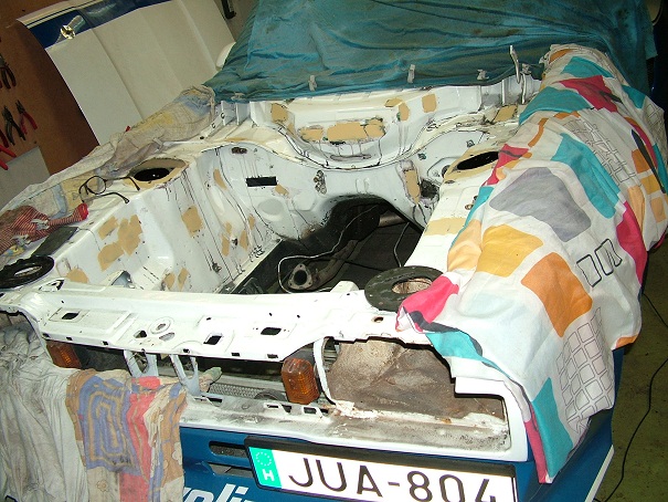

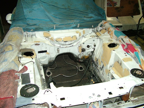

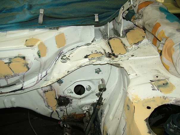

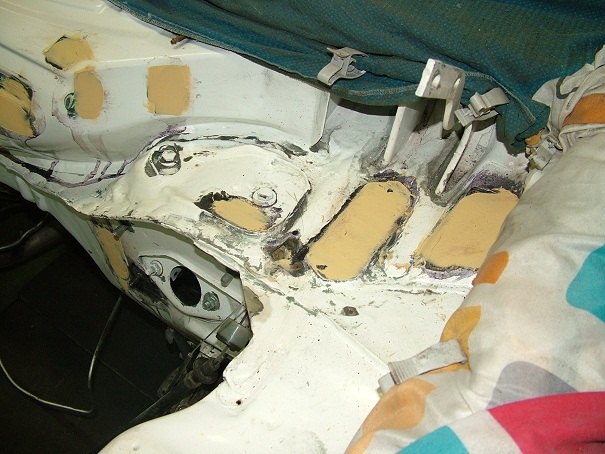

A motor beépítése elött rendet kell tennem a motortér környékén..
Behegesztettem minden eddi furkált lyukat + az eredeti bizti táblát és a köteg csatlakozókat..
Most már ott tartok hogy előkészítettem lassan a festéshez...
Persze amit behegesztettem az a másik oldalon a kerékdobban mind felégatt ugyhogy ott is lekellett alapozni és alvázvédőzni mindent....
UTÁLOK ALVÁZVÉDŐZNI!!!!!!ÁÁÁÁÁÁÁÁÁÁÁÁ
