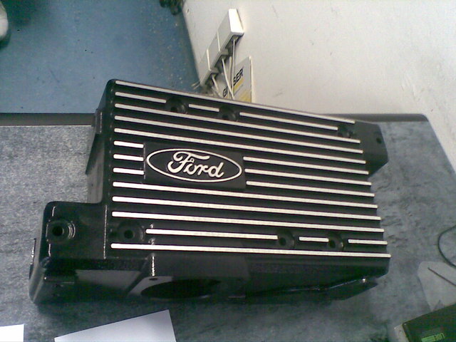

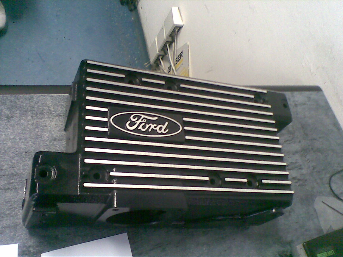

lámpatartóval miujs ? Galvanizálva van vagy csak árány fezstík vót kéznél ? :-D
Re: tomtom
...szigorúan galvanizálva :nem:
Re: tomtom
valami csak-csak készül.
(nem, nem fekete, kék!)
Re: tomtom
tetszetős. Megnézném azért kékben is ! :-D
