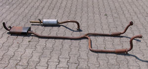

Nem igazán ide tartozik de nem találtam sehol ilyesmit...egy kedves Márkatársra volna majd szükségem (remélhetőleg)aki segítene egy EBAY -os vásárlást lebonyolítani valahogy?Én rohadt béna vagyok hozzá...term előre kifizetnék mindent + a közreműködési díjat :ru: találtam egy kipuffot most próbálok az emberrel csacsogni ,kint van Ehekirchen-ben remélem valahogy tudja postázni....csak rakja fel újr és tudjunk megállapodni + sikerüljön megszerezni :pia:

Biztos, hogy ebayról akarsz kipuffot venni ? ( Ez most segítség )

Azért érdekes számomra a dolog mert 1 az1-ben 1.5 v4 Capri és kemény 15 euró,még ha megyek érte 1400km akkor is csak 35-40000-be van legroszabb esetben is,15 éve fent pihen az ember padlásán.
én segítek neked megvenni ha tényleg ezt akarod, de erősen lebeszélnélek róla. az az érzésem, hogy egy használhatatlan rozsdakupacot fogsz kapni, ami max mintának jó lesz...

Nagyon köszönöm,közel sem biztos ,hogy lesz belőle valami,de ha igen jelzem :ru: :ru:
