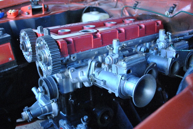

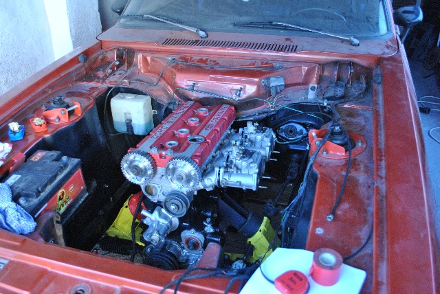

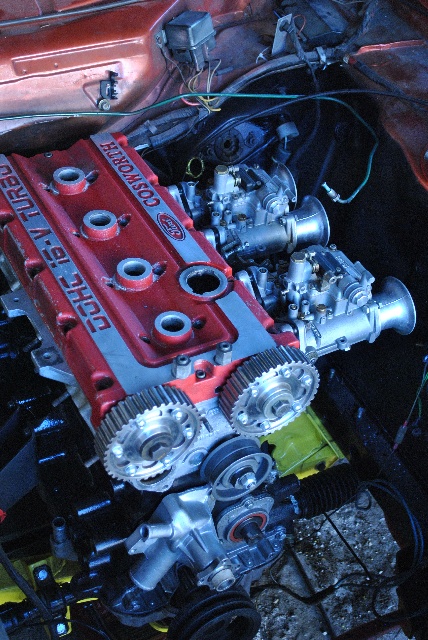

cossi HF be
Délután rádöftük a hengerfejet 8-)

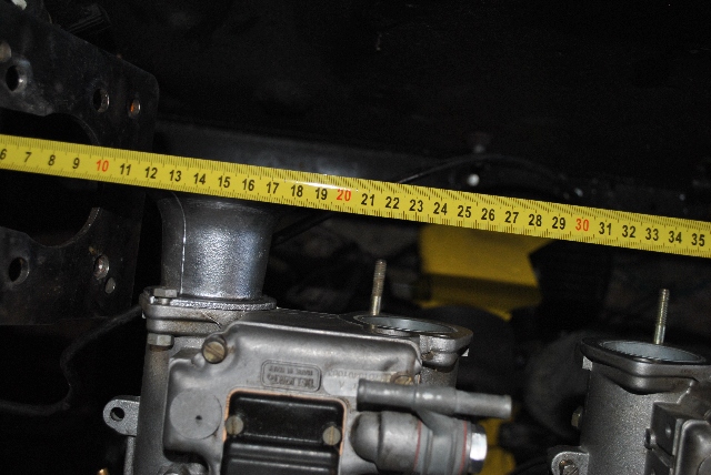

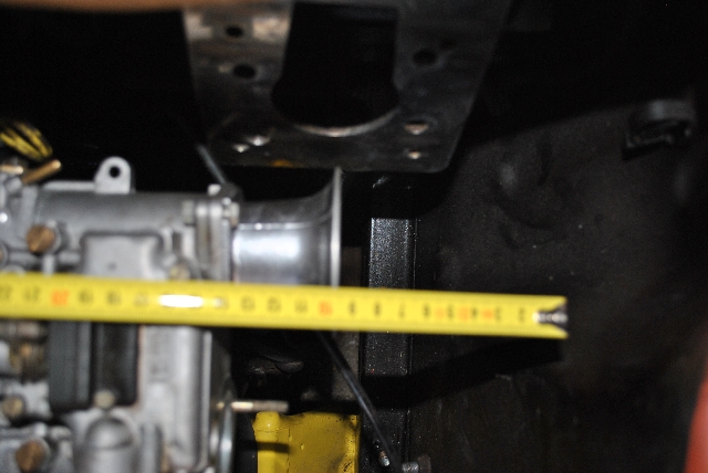

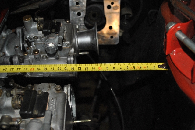

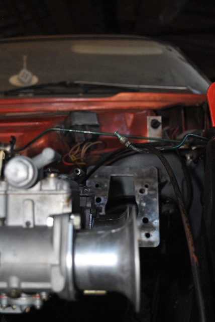

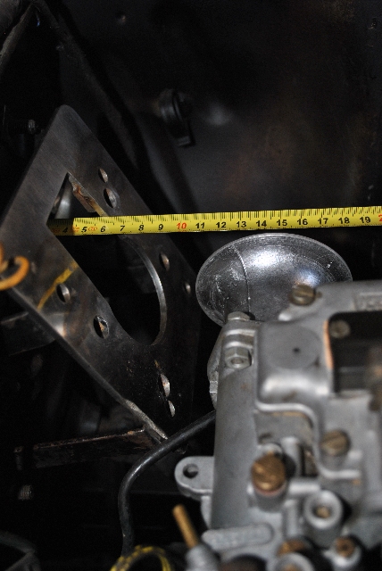

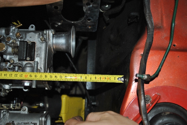

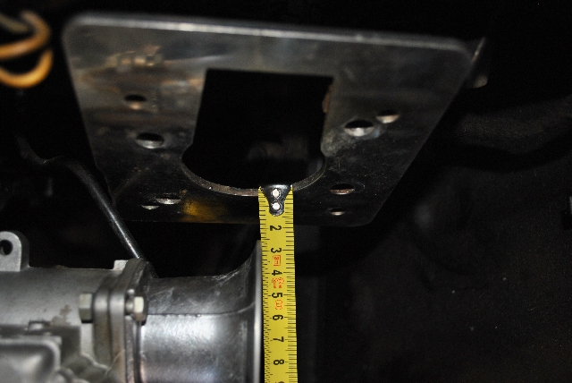

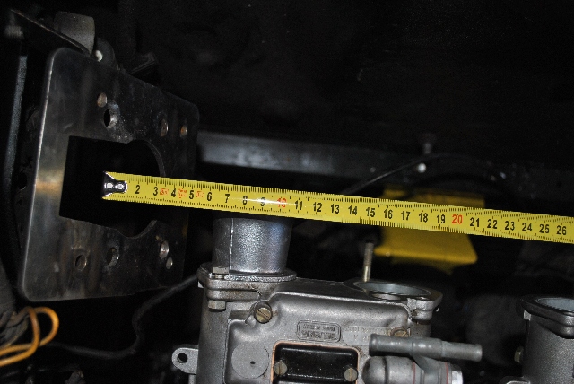

Hogy a szarba lehet kisebbre varázsolni ezt a féket :?: :?: :roll:
Egyszer nekem is lesz caprim :mrgreen:
Re: adamééé
Hát ott nem sok hely van. Ha előre hozzátok az nem jó?
Re: adamééé
szszaby wrote:Hát ott nem sok hely van. Ha előre hozzátok az nem jó?
Több variáció lehet:
- előre - csak az a baj h van egy elosztónk ott és arra akarnánk vinni a levegőt az airboxba - dugó lesz :mrgreen:
- hátra - Papi említett sport pedálsort aminél az utastérben van minden és csak a fékcsövek jönnek ki a tűzfalból
- bal oldalra - Geree mondta, hogy az angoloknál vmi rudas- kerekes megoldás amivel átrakták a túloldalra a féket, mert nem akartak jobb kormányos kasznit tervezni és gyártani
:laza:
De ha valakinek van jó ötlete akkor ne tartsa vissza ha kérhetem ;-)
Re: adamééé
:laza:
Szervótlan fék sem fér el?
A Papi féle cucc az megoldás lehet, csak megint egy vagyon.
Igen, Geree jól emlékszik, a Fiestáknál a jobbkormányosban is bal oldalt van a fékcucc, és egy rudazat viszi át a pedáloktól.
Re: adamééé
Hogy meg nyugtassalak. Tüte nem kell mert nem fér el. Ez van.
Re: adamééé
SONI wrote:Hogy meg nyugtassalak. Tüte nem kell mert nem fér el. Ez van.
Kell tüte és a hely is mert a jó levegőzés nagyon fontos :twisted:
Re: adamééé
Süni wrote:Szervótlan fék sem fér el?
Elég necces az is, meg akkor meg nagyon keményen kell taposni a pedált.
Süni wrote:A Papi féle cucc az megoldás lehet, csak megint egy vagyon.
Létezik vmi hazai gyártó, ami sokkal jobban pénztárcabarát..
Süni wrote:Igen, Geree jól emlékszik, a Fiestáknál a jobbkormányosban is bal oldalt van a fékcucc, és egy rudazat viszi át a pedáloktól.
Erről vmi bővebbet lehet tudni? Kész termék esetleg vagy vmi leírás? Kb 8-10 cm van a HF és a tűzfal között - befér oda?
Re: adamééé
adam wrote: Erről vmi bővebbet lehet tudni? Kész termék esetleg vagy vmi leírás? Kb 8-10 cm van a HF és a tűzfal között - befér oda?
Nem láttam még ilyet Capriban, ebben (is) úttörőnek kell lenned.
