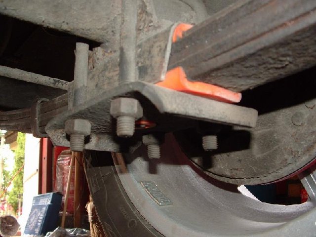

Én nagyanyám fészerében szoktam festeni!szszaby wrote:Senki nem cinkeli, amúgy meg nálam is hasonló a festőkamra, csak én a betonon szoktam festeni.holecz wrote: Ne cinkeljétek már Kálmi barátomat!!!!!![]()
Mindenki örül ilyenkor, mikor új alkatrészek kerülnek a vasra.Nem??
Amúgymeg Sunya egy igazi "jómunkásember" ne csesztessétek a fényezését és a munkáját!!![]()
Meg amúgy is egy fékdobnak teljesen megfelelő körülmény.
Pudva Fénybennjáró-ja
Re: Pudva Fénybennjáró-ja
Na tényleg nem cinkelés volt,de az ilyen apró észrevételek miatt tudjuk hogy,hogy kell gyorsan fényezőkabint varázsolniholecz wrote:Én nagyanyám fészerében szoktam festeni!szszaby wrote:Senki nem cinkeli, amúgy meg nálam is hasonló a festőkamra, csak én a betonon szoktam festeni.holecz wrote: Ne cinkeljétek már Kálmi barátomat!!!!!![]()
Meg amúgy is egy fékdobnak teljesen megfelelő körülmény.(pedig az tele van tyúktollal+pókhálóval)
Ja és ha már itt tartunk Holecz kollégától akciós áron beszerezhető:tyúk mindenféle színben!

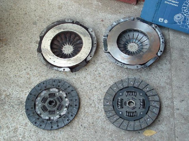

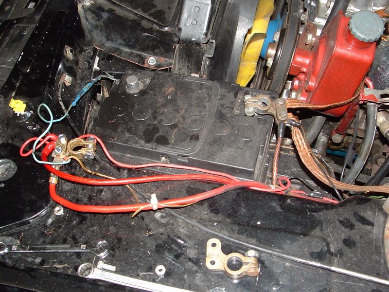

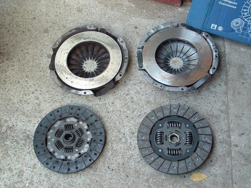

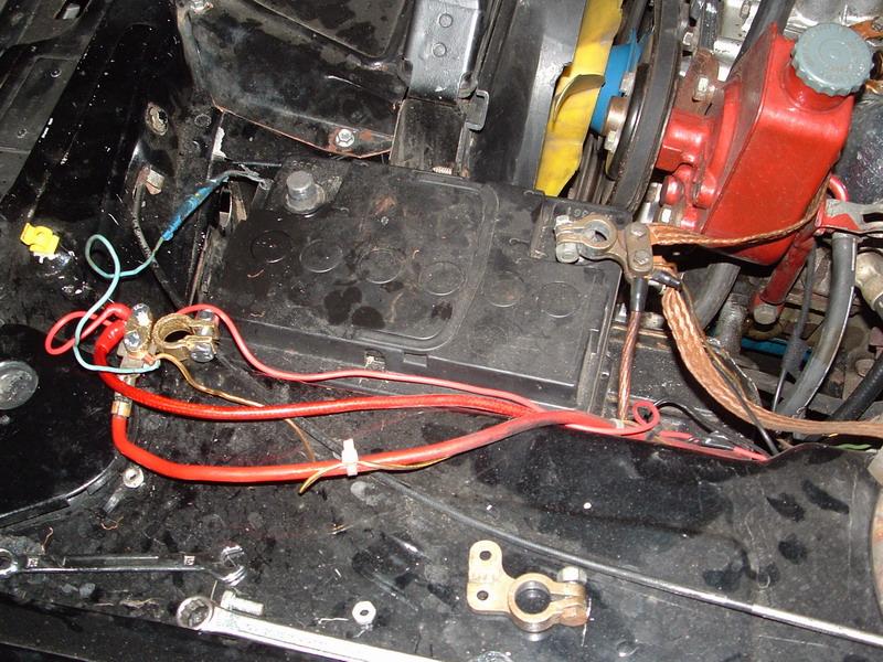

Na nézzük mi történt a mai napon:
- az akkumulátor kapott új sarukat nagyon rendbe kéne már tenni kábelezés szempontjából is a kocsit...

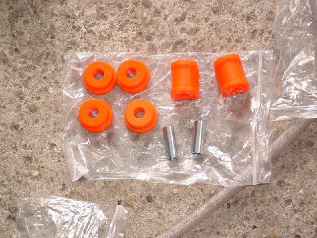

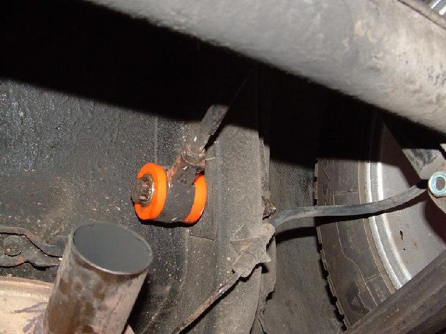

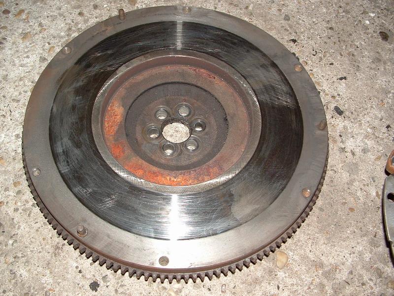

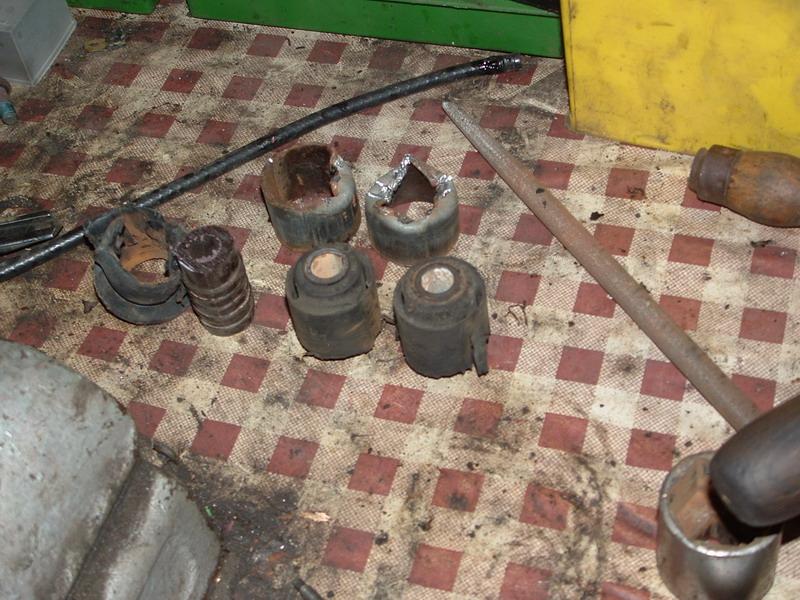

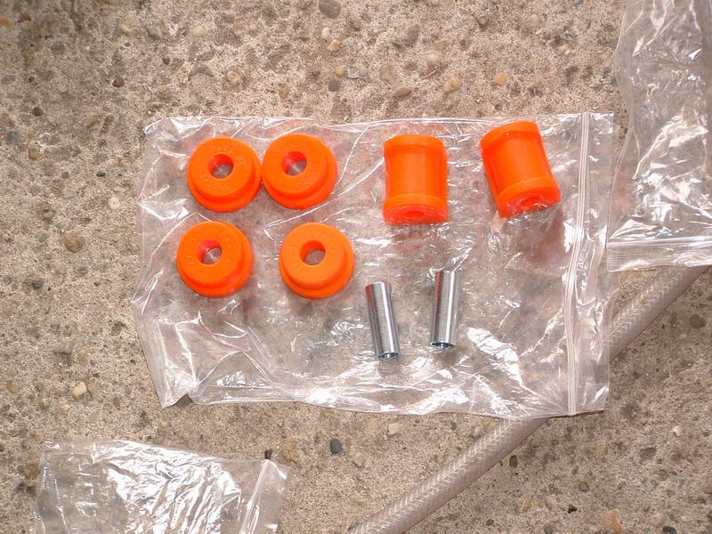

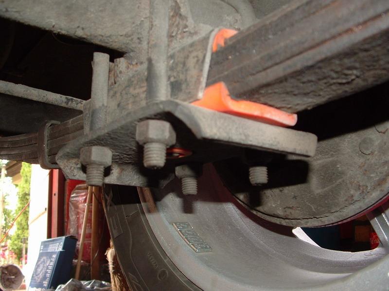

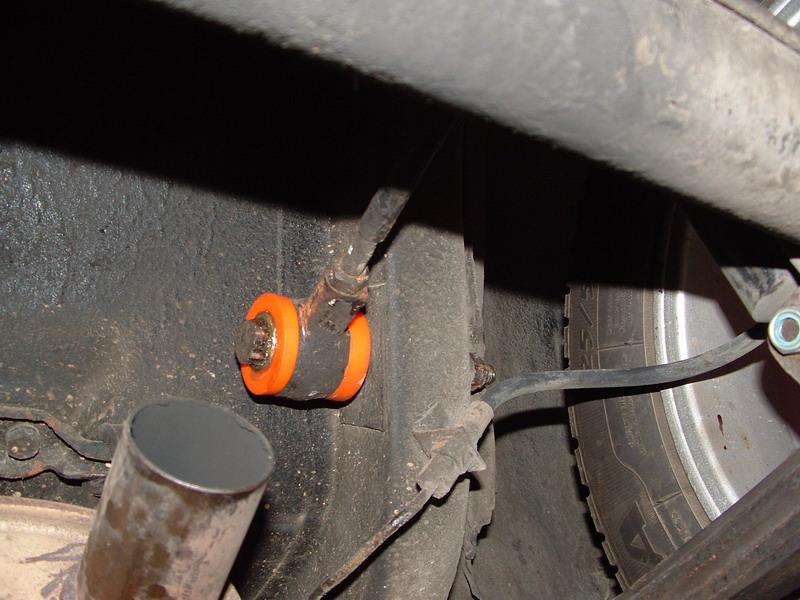

- belekerült az új kuplung szerkezet, név szerint: kinyomó csapágy, kuplung tárcsa, kuplung szerkezet. A jobb oldali az új a lendkeréken is kellett egy kicsit esztergálni, mert a külső széle meg volt "vállasodva" - a maradék szilentek is ki lettek cserélve a régiek már nagyon "odavoltak" végre mindenki a helyén A végeredmény: stabil és pontos úttartás, kevesebb belső zaj

Mármint a kuplungnak? Biztos nem vállasodna a lendkerék.Peti wrote:Zsír!

:P csak azért írtam oda mert a régi eladó lenneSüni wrote:Nohát ! 8)Pudva wrote:![]()
Juteszembe Süni ha a kinyomócsapágy nem volt jó a villához akkor, hogyan tovább?
Eredeti állapotban vissza hozzám ! (Minél előbb, ha lehet, mert 8 munkanapom van a visszaküldésre ! )Pudva wrote: :P csak azért írtam oda mert a régi eladó lenne![]()

Köszi Süni! de nem azért kérdezem, csakhogy esetleg másnak még jó lenne vagy ilyesmi...Süni wrote:Eredeti állapotban vissza hozzám ! (Minél előbb, ha lehet, mert 8 munkanapom van a visszaküldésre ! )Pudva wrote: :P csak azért írtam oda mert a régi eladó lenne![]()

üzleti érzék = 0Pudva wrote: :P csak azért írtam oda mert a régi eladó lenne![]()
most ecseteled hogy cseréled a rossz alkatrészeket a kocsidból. szerinted a kiszedett szarokat ki szeretné megvenni? főleg hogy azért cseréled mert már nem jó (kivétel a kuplungtárcsa, de ezt igy nehezen fogják elhinni). az eladó motyókat a szerelés előtt vagy után külön kellett volna meghírdetni. bár igy legalább nem mondhatjuk hogy le akartál huzni valakit egy szar kuplungszerkezettel
ugye!
Sunya szerint semmi baj nincs a kuplunggal , a lendkerék vállasodása miatt volt vele a probléma...
De ha nem adom el az sem baj, jó lesz az még nekünk egyszer...

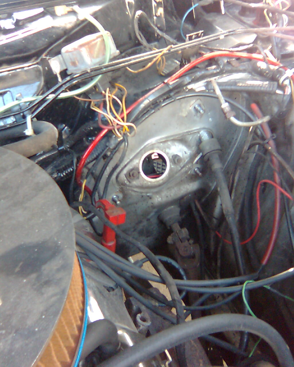

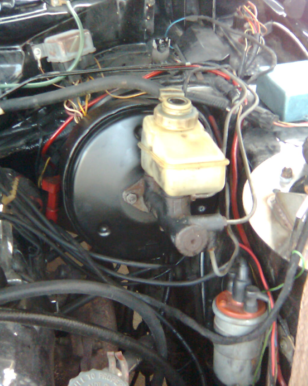

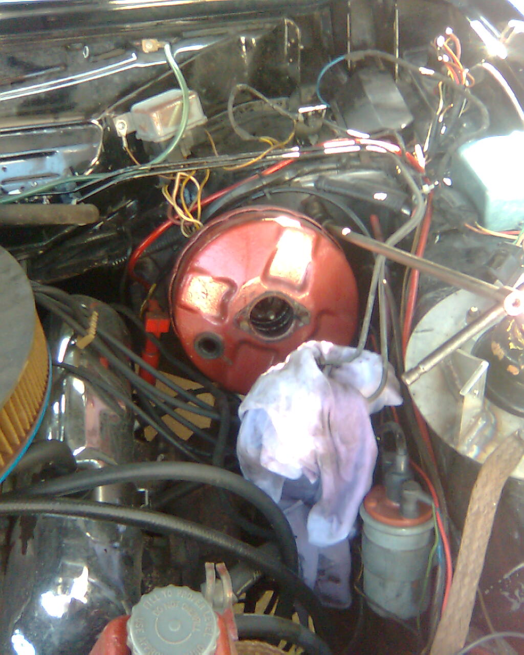

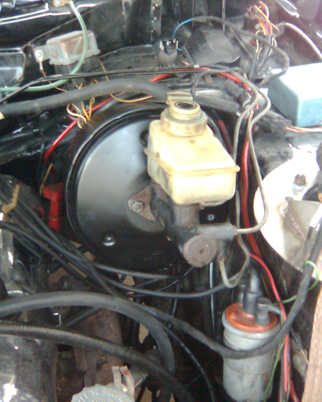

Hölgyek, Urak folytatódik a fejlesztés (még a végén egyszer csak nem lesz több piszkálnivaló az autón :P)
a fékek kerültek terítékre:
- a régi nagyon kicsi fékmunkahenger leszedése - a gyári Granada 2.8-i munkahenger felrakása - az első tárcsafékekben fékbetét csere
Az eredmény a fékpedálra szinte elég ha csak rálehelek, ha a megszokott módon taposom akkor majdnem kiesek a szélvédőn 8)
Azé ne ess ki a szélvédőn, mer azt is cserélheted Kalmikám.Pudva wrote:Hölgyek, Urak folytatódik a fejlesztés (még a végén egyszer csak nem lesz több piszkálnivaló az autón :P)
