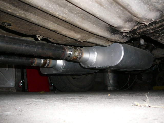

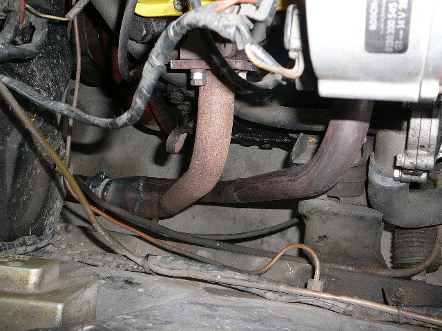

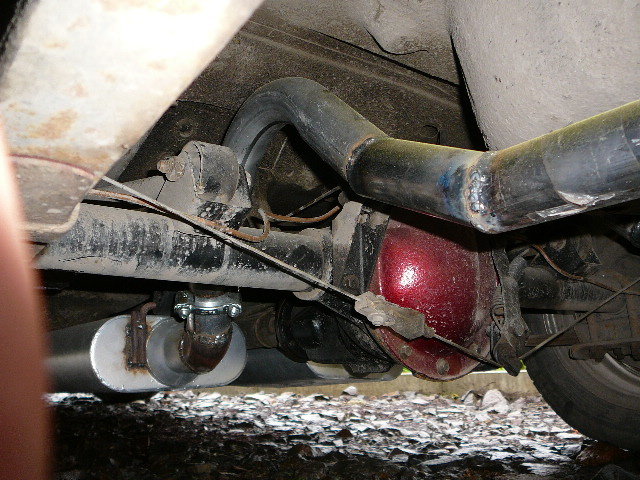

35-ös leömlők hengerenkét ami 50-es csövekbe csatlakozik. Amcsi középső dobok aminek a csövei 2,25 collosak, de egy szűkítő megoldotta a problémát. Hátul a dobok után sima 50-es cső megy dobok nélkül.

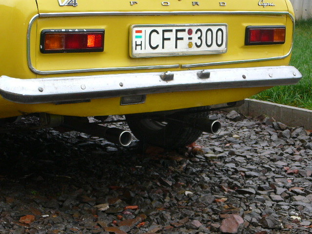

Pont mondtam neki tegnap, hogy alapjáraton sokkal szebben gurgulázik, mint egy V6...legalábbis az enyémnél biztosan.Dartonit wrote:Ez melyik flowmaster?
Sokkal jobb hangja van mint a V6-nak...
A video alapján, ismeretlenül, V8ra tippelnék.
Re: Szabi
Végül is annak a fele..gigford wrote:Pont mondtam neki tegnap, hogy alapjáraton sokkal szebben gurgulázik, mint egy V6...legalábbis az enyémnél biztosan.Dartonit wrote:Ez melyik flowmaster?
Re: Szabi
A V4 főtengelye is 90 fokos csapelékelésű, nem?gigford wrote:Pont mondtam neki tegnap, hogy alapjáraton sokkal szebben gurgulázik, mint egy V6...legalábbis az enyémnél biztosan.Dartonit wrote:Ez melyik flowmaster?
'81 MK3 4.6 V8
- stpetya
- Posts: 512
- Location: Üllő
Re: Szabi
Tényleg először nagyon V8-nak tűnik,hihetetlen jó a hangja,RESPECTgigford wrote:Pont mondtam neki tegnap, hogy alapjáraton sokkal szebben gurgulázik, mint egy V6...legalábbis az enyémnél biztosan.Dartonit wrote:Ez melyik flowmaster?
Re: Szabi
az engem is érdekelne hogy pontosan milyen dob, flowmaster vagy micsoda, csak hogy tudjam mit kell venni a tranyóra...
- vasparipa
- Posts: 521
- Location: Főd
Re: Szabi
Ezek szerint nem csak a hangja V8, de legalább annyira környezetkímélő is!szszaby wrote:Ma meg is csináltam rá az új zöldkártyát, minden érték nagyon szuper volt.
Re: Szabi
Ha magamnak csinálom csak addig dolgozok rajta amíg jó nem lesz.vasparipa wrote:Ezek szerint nem csak a hangja V8, de legalább annyira környezetkímélő is!szszaby wrote:Ma meg is csináltam rá az új zöldkártyát, minden érték nagyon szuper volt.
						- Nitrobuster
- Posts: 728
Re: Szabi
Lehet, hogy nekem is ezért van két kipufogóm :D .szszaby wrote:Ma meg is csináltam rá az új zöldkártyát, minden érték nagyon szuper volt.
