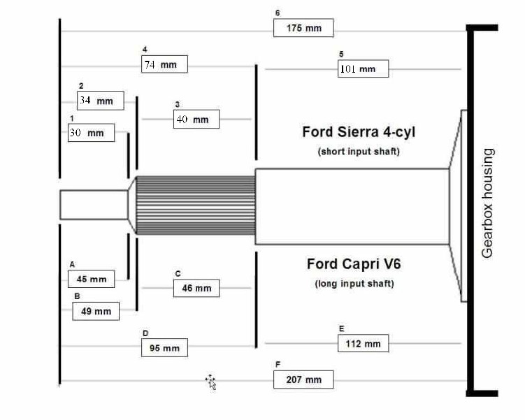

Én meg úgy értettem hogy a v motoros nyelestengelyt rakta vissza a soros váltóhoz akkor semmi különbség nincs az eredetihez képest csak a fordított tárcsa .Nem jól értettem ?
Re: Poroszka
igaziból nem tudom, lehet én értettem félre. annó Papinál volt egy olyan type-9 váltó, aminek hátrébb kezdödött a ricnis része, lehet az is így készült. Meg amikor Faternak raktuk fel a dieselt a pinot mőgé, ott le kellett szedni aricnis részből, mert máshová esett mint ahogy a soros megkívánta volna.White Shark wrote:Én meg úgy értettem hogy a v motoros nyelestengelyt rakta vissza a soros váltóhoz akkor semmi különbség nincs az eredetihez képest csak a fordított tárcsa .Nem jól értettem ?
http://www.fordcapri.hu/ftp/Technika/va ... length.jpg" onclick="window.open(this.href);return false;
kérdésem: a sorosból átmentett nyelestengely elér a főtengely végében lévő csapágyig?
- paniperda
- Posts: 68
- Joined: Mon Nov 11, 2013 2:30 pm
Re: Poroszka
Bogyó, ez a kép nagyon jó.
Szóval a sor4 váltó ment fel, a V6 nyelestengelyével (mindkettő 18 fogas volt), és a V6 hosszú 116 mm inputshaftjával. Viszont ez valahogy belelógott a kuplungtárcsába. No most nem szedem le centivel megméricskélni, mert egy péntek este 10 körül emeltük bele és már az is öröm volt, hogy bement és jár.
A régi váltót is összeraknám, ehhez keresek 18 fogas V6 nyelestengelyt önmagában, ha van valakinek.
Más tészta, ugyancsak bontott zárat is keresek. Mind ajtó-, mind csomagtartózárat, ha van.
Köszönet!

Figyelj ,amit leírtál az szerint nem lehet ilyen bibi ,nem változott sem nyelestengely hossz ,sem hosszabb nem lett a kinyomócsapágy vezető hüvely ,csak a fordítva betett tárcsa redukálhatja azt hogy ( véleményem szerint kinyomáskor belenyomod a kinyomócsapággyal a szerkezet lamelláit a tárcsa agyrészébe )valami is beleérjen a tárcsába .Légy szives írd jobban körbe mi történik ,és mikor .paniperda wrote:Bogyó, ez a kép nagyon jó.![]()

Ez most nem fog menni, mert igazából az autó megy, kuplung jó, semmi nem panaszkodik, mindössze annyi a helyzet, hogy összerakásnál fordítva lehetett visszarakni a kuplungtárcsát. Azért kérdezem, mert ha legközelebb le kell venni bármi oknál fogva a váltót, akkor tudjuk mit kellene mérni, alakítani, hogy 'gyári' legyen.

asszem vótmá, hogy beleért a lendkerékbe a fordítva berakott tárcsa a középrésznél.
Re: Poroszka
Nem kell mérni semmit ,a mélyebb fele essen befele a lendkerékbe ,azt nem kell kétszer dolgozni .De ha menetközbe megakadsz ,és net közelbe vagy ,mindíg van egy -két hülye ,mint én ,aki bújja a fórumot ,kérdezd meg .

már jan 18-án is belinkeltem egyszer...paniperda wrote:Bogyó, ez a kép nagyon jó.![]()

Túrkáltam és megtaláltam, de akkor még nem fogtam fel a jóságát.Bogyo28 wrote:már jan 18-án is belinkeltem egyszer...paniperda wrote:Bogyó, ez a kép nagyon jó.![]()
