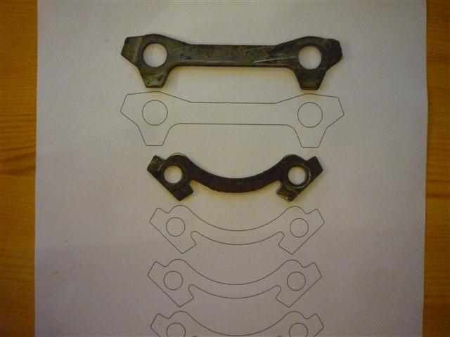

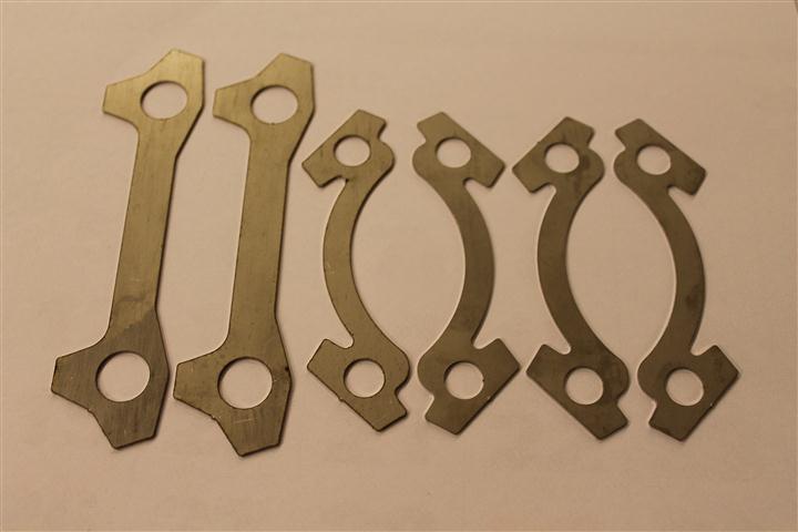

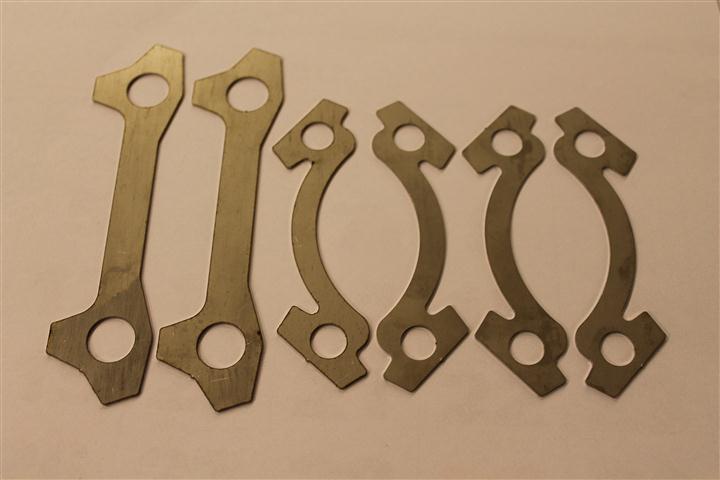

Sziasztok!
Készültek lemezkék. Van pár plusz. Érkezési sorrendben szívesen elpostázom. Akinek kell, írjon egy PÜ-t a postacímmel. ;-)
Üdv

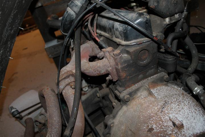

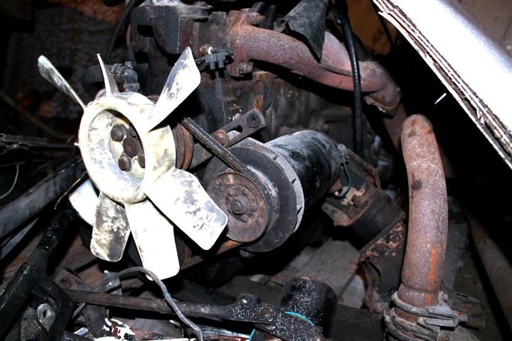

Urak, lenne egy kérdésem...
Lehet, hogy már kérdeztem. Az autó papírjaiban mindenhol 68PS, azaz -én úgy értem- 68 lóerő
szerepel. A "Typenschein" is ezt mutatja.
Papírjaiban: Furat x Löket : 80,98 x 77,62
Haynes Könyvben az 1600cc: 87,65 x 66
A VIN szerint létezik "Low compression" 1,6-os, és "High Compression" 1,6-os is...
Nem nagyon akar összeállni a kép... :roll:

egyszerű a dolog.
nézd meg a motorblokk öntvényen a motorkódot. hátul keresd a váltóharang találkozásnál, és már tudod is, hogy mid van.

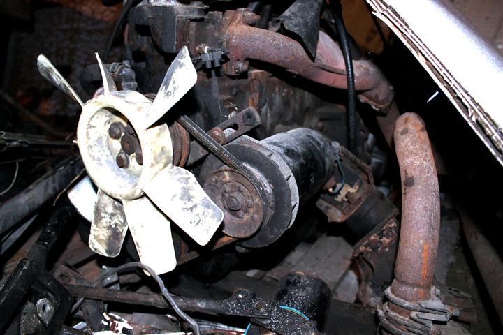

Sajnos nem jutottam előrébb...
Motorszámot nem leltem, holnap világosban folytatom a kaparást.
Viszont... Hol a vezérműszíj/lánc? Ez csak egy OHV motor?
Belegabalyodtam... :h:
Re: Capri Mk1 - Kapeti
Igen, ez egy KENT motor. A ventilátor lapát a vízpumpára van szerelve, alatta van egy fedél, azt ha leszereled, megláthatod a láncot. (Igen, OHV vezérlésű.)
Süni wrote:Igen, ez egy KENT motor. A ventilátor lapát a vízpumpára van szerelve, alatta van egy fedél, azt ha leszereled, megláthatod a láncot. (Igen, OHV vezérlésű.)
Ebből az 1,6-os csak Escortban volt, nem?
Post by Kapeti »
http://rcma.free.fr/escort/ford_kent_crossflow.pdf" onclick="window.open(this.href);return false;
És ez egy ilyen "crossflow" motor?
Na most tiszta idegben leszek holnapig, amíg meg nem találom a motorszámot... :-)
Kapeti wrote:http://rcma.free.fr/escort/ford_kent_crossflow.pdf
Igen az és úgy tűnik mégis volt ez Capriban is. :-)
