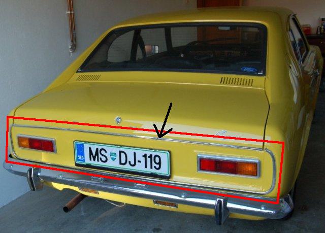

Tiszteletem az uraknak
Valaki tudna felrakni képeket,hogy miféle "patent" vagy hasonló dolog fogja a hátsó homloklemezhez a díszlécet ami a lámpát körbeöleli?(hol lehet ilyesmit venni?)
:ru: :ru: :pia:
Re: MK I 1.5 V4
Olyat nem kapsz, de asszem M5-ös süllyesztett fejű csavar 6-os alátéttel pont megfogja. Nekem is van benne ilyen.
Re: MK I 1.5 V4
szszaby wrote:Olyat nem kapsz, de asszem M5-ös süllyesztett fejű csavar 6-os alátéttel pont megfogja. Nekem is van benne ilyen.
:ru: köszönöm Szabi akkor ilyennel lesz felrakva :-D
