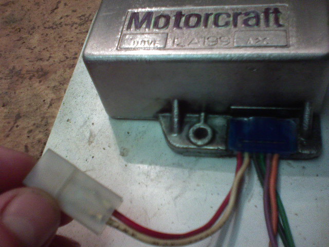

Zelnökünk monnya mán meg ez hová megy??? Nem találom egyik dokümöntben sem....
Mostmán raknám össze az electronic ignitionosat...
Piros-fehér mazzzag.

Ezt Bogyó írta régebben:
"amit küldtem dobozt, ott a 2 külön szál a 2 táp, az egyik gyujtás + a másik indítózás + (fehér és piros szál). a másik csati, amiben 4 szál van, abból 3 megy az elosztóra (lila, narancs és fekete, a fekete a test) a negyedik zöld meg megy a trafó negatív polusára. amit a képen linkeltél az már újabb cumó, 1 csati van de hasonló szokott lenni a szinösszeállítás. az elosztó törzsből 2 féle létezik, a kék elosztófedős a Motorcraft a barna elosztófedős a bosch tipus, értelemszerüen más az osztofedél a rotor és a gyertyakábel."

Ezer köszönet Lacikám, de akkor melyik a gyújtás, és melyik az indítózás?? (a két szín közül) Ja, és hová kell kötnöm??? önindítóhoz az egyiket, a másikat a gy.kapcsolóhoz??
Hajnalban megtaláltam a dokumentációs segítséget, piros :arrow: gyújtás fehér :arrow: indítózás (a többi vez. is megvan)....
Már csak az a kérdésem, hogy az indítózáshoz honnan vigyek vezetéket??? A gy.kapcsolóról??Vagy van esetleg gyárilag kivezetés a motortérben??
Bekötés rendben (úgy néz ki)...Viszont indítózáskor nagy durrogások, benzin-etanol fröcskölés a karbiból enyhe füst kíséretében... :roll: :roll:
