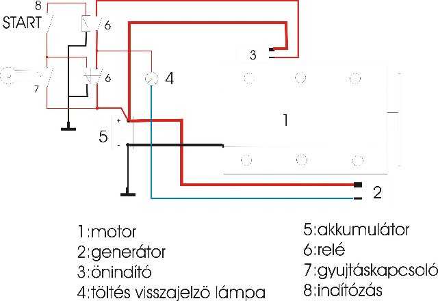

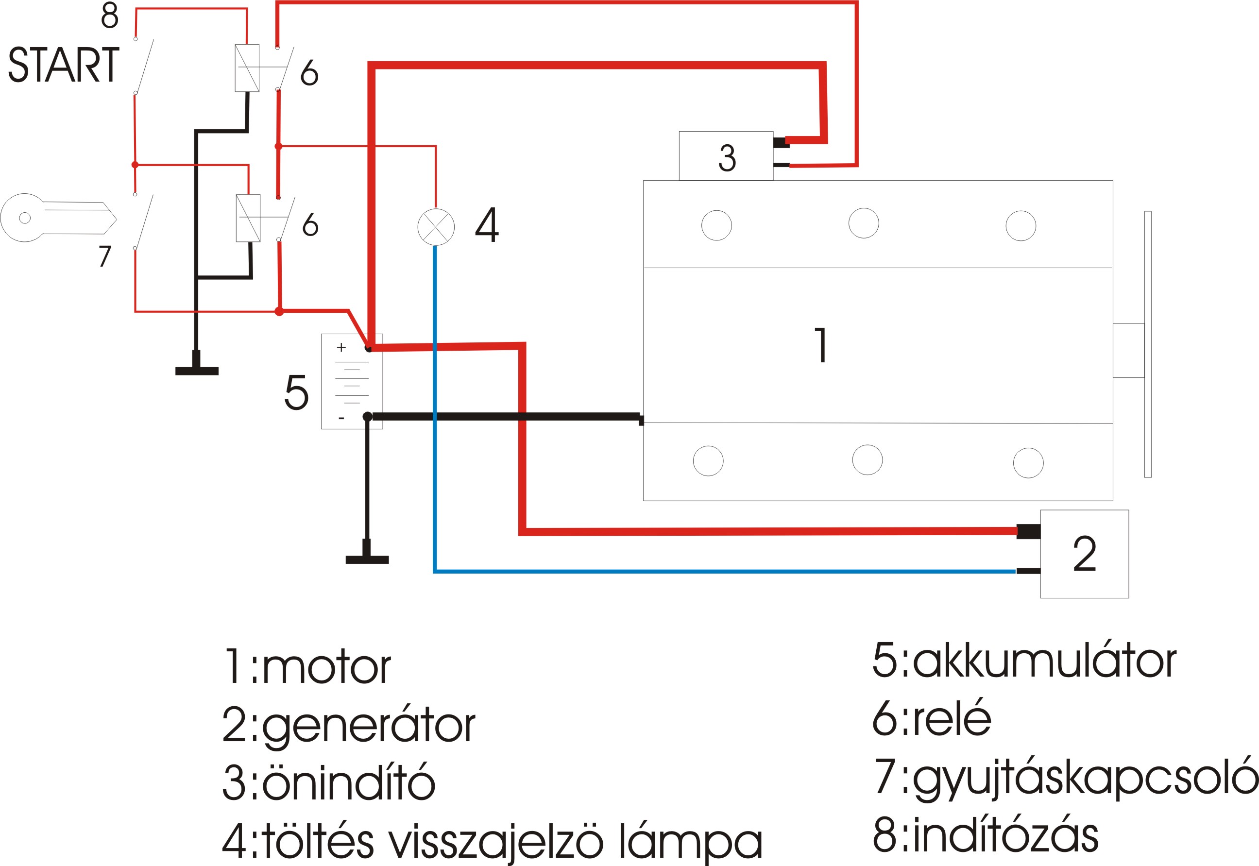

na igy kell bekötni az önindítót és a generátort a te esetedben:
kár bontóba menned, hiszen nem fogod az egész autó elekrtomosságát felrakni a vizi baszásra, se műszerfal se biztitábla, ezért nem fog segíteni a gyári elhelyezés. küldtem rajzot privibe, az inkább... azért egy biztosítékot tegyél mindenhova ahol megy + fesz, az nem árt, kivéve persze a vastag kábeleket (töltés és indítózás)noko01 wrote:Na Fiúk! Bocs , de mindenkit átcsesztem, még magamat is. A kép felső részéből belógó pirosak az akkura mennek. A generátorra csak a kupakos és a cimkés. Már csak a blankolt vékony ( a levakolt mellett) helye nincs meg, de mindjárt elhúzok a bontóba és keresek egy scorpiót, mégnézem mi az.
Külön bocs Bogyonak, mert hát ő megmondta, hogy az egészet kellene látni, nem csak egy mozaikdarabot. Igaz.![]()
Köszönöm a segítségeteket, BUÉK mindenkinek!

Re: Generátor bekötés
Ahogy az unokaöcsém mondaná! ...Istenkirály vagy!!
Voltama bontóba, és megerősíthetem a korábbi levelemben leírtakat.
A két felső piros köpenyes az akku + ra. A Vékony blankolt az akku - ra. A többi a generátorra.
És a rajzot köszönöm!!

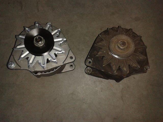

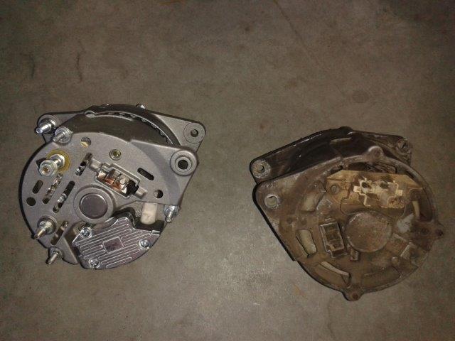

Én nem a bekötésnél, hanem már a felrakásnál akadtam el
A régi generátort megmihálylott és a a rögzítő fülecske is le volt törve, így beneveztem egy újra.
A leírásban úgy szerepelt, hogy jó Caprihoz is, de mikor kibontottam, akkor szembesültem vele, hogy a felfogatás pont a tükörképe az eddiginek.
Esetleg valakinek volt már szerencséje ilyenhez?
Esetleg létezik többféle generátortartó konzol a Pintó motorhoz?

Az nem ,de az egyik soros a másik v motoros .Bubor wrote:Én nem a bekötésnél, hanem már a felrakásnál akadtam el![]()

Forgasd el al alját.
A felső pajzsot nem lehetne elforgatni, mert ahogy a képen nézem kiadja. Azt a furatot amiben most a csavar van átforgatni a hátsó pajzs furatához. Ha jól látom a képen akkor az összefogató csavarok stimmelni fognak így is.
Ezt mondom, össze lehet forgatni.szszaby wrote:A felső pajzsot nem lehetne elforgatni, mert ahogy a képen nézem kiadja. Azt a furatot amiben most a csavar van átforgatni a hátsó pajzs furatához. Ha jól látom a képen akkor az összefogató csavarok stimmelni fognak így is.
Bubor
- Posts: 175
...és valóban : átforgatható!
Így már jó lesz, köszönöm.
