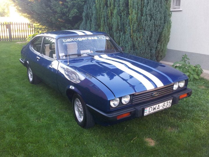

Gyönyörű az autó Mást nem tudok mondaniVipeR-T wrote:...Szóval AC-ra mondjatok valami okosat kérlek, aztán elviszem beállíttatni esküszöm.

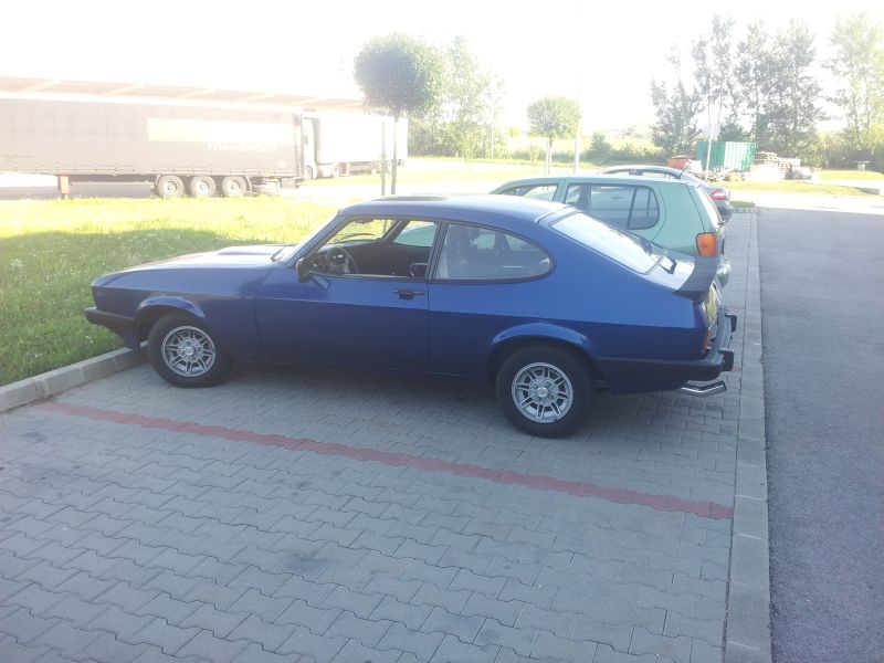

Fejlemények: mint talán ismeretes, befogtam az autót kenyérkereső autónak, ami nem kevés bonyodalmat okozott, de szerintem így lehet a leggyorsabban felszínre hozni a gyerekbetegségeit, lásd tankdugulás. A rugók miatt viszont használhatatlan volt az autó, tekintve, hogy nem rugózott a hátulja. BIM-ék, akik csinálták a rugót előzőleg, nem vállalták szereléssel együtt a műveletet, így Vörösékhez mentem az autóval. Egyelőre úgy tűnik, remek munkát végeztek, kicserélték az oda nem illő túl erős lapot, és betettek két új, sárga Konit. Egyik szemem sír, másik nevet, mert bár nem volt olcsó, de most álomszerű az autó rugózása elöl-hátul. Kicsit magas ugyan a hátulja, de ízlések és pofonok, nekem tetszik. Kép mellékelve.
