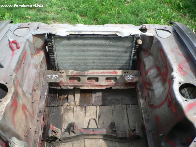

Igen, csak ezen még rajta van az eredeti kormánymű felfogatás.
Re: Blant '78-as V6
Igen Tibi, csak ez nem szervós bölcső...
Re: Blant '78-as V6
de annyiból pont jó, hogy látszik rajta a harmadik furat, amibe Tibi esetében nincs csavar. Ha ott van csavar, akkor gyári szervós bölcső (egyébként a felfogatás miatt én szerintem a bölcső a gyári szervós, a kormánymű meg X-akta, amit eddig láttam sierrát és scorpiót az nem ilyen, de a caprié sem)Blant wrote:Igen Tibi, csak ez nem szervós bölcső...

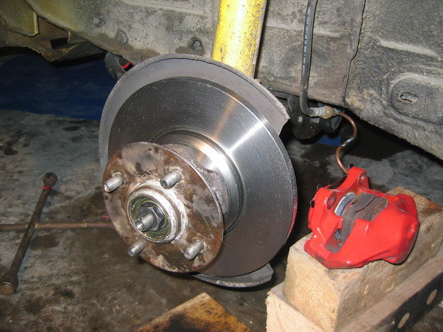

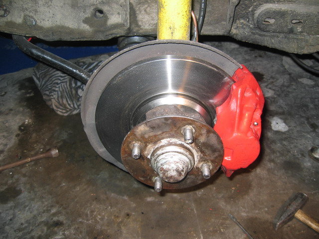

Van fék... ne,m is akármilyen működik a 22-es ATE

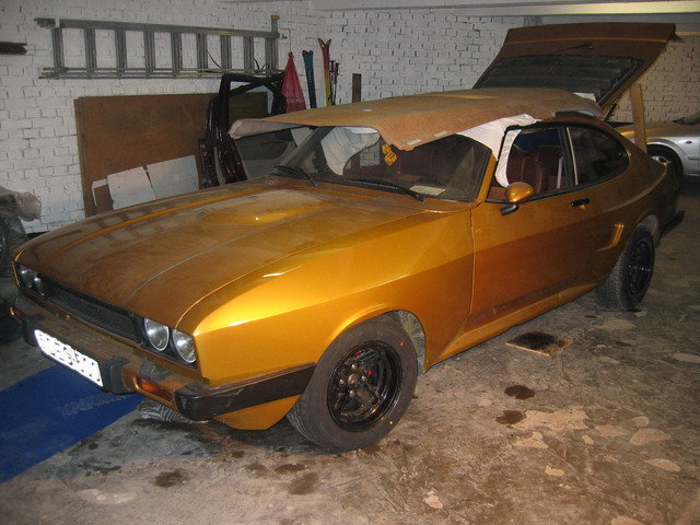

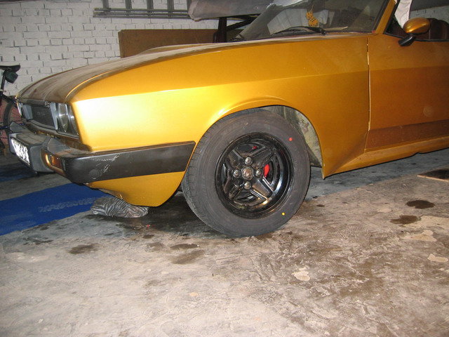

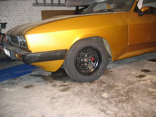

Hát ma nem keveset haladtam, ahoz képest, hogy 5 re értem haza
Az új szerzemények: összerakás: És a 205/60-asokkal végre a helyére került az eleje...
Csak félek, hogy beleér kanyarban a sárvédőbe egy nagyobb rugózásnál
Meglesz az a vizsga. Holn ap készül a másik oldal... Alig várom a próbautat
Re: Blant '78-as V6
Ha jól tudom a te sárvédőid szélesítettek,akkor nem érhet bele!!!Egyébként a peremek gyáriak, vagy fel van hajtogatva??
Re: Blant '78-as V6
A gyári elemet ketté vágták és betoldottak egy darabot...
Azért félek, hogy bele ér, mert nagyon lent van az eleje..
Re: Blant '78-as V6
Nekem is lent van és mégsem ért bele a 7.5 -ös, igaz nekem fel van peremezve de viszont gyári és nem szélesített mint a tied.Szerintem nem lesz gáz!Blant wrote:A gyári elemet ketté vágták és betoldottak egy darabot...
