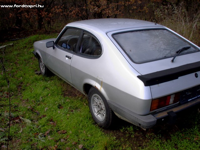

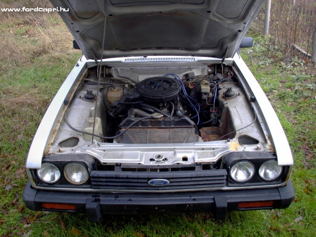

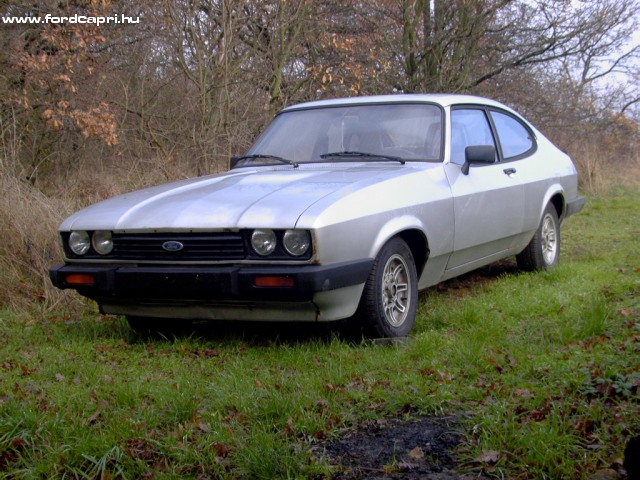

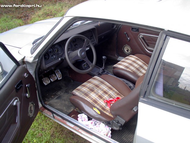

Bemutatkoznék: Bardóczi Kornél vagyok 2000 óta capri tulaj. Az autóm ilyen-olyan okok miatt ideiglenesen 3 éve nincs forgalomba. De most eljött az idő!:) A legenda újjá születik.

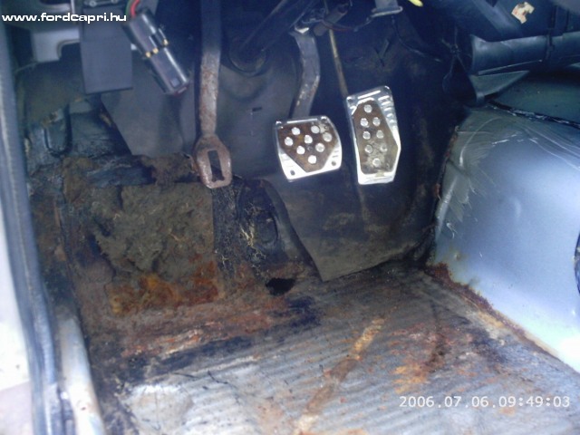

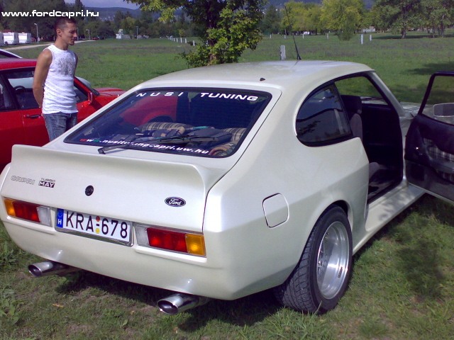

Mutatok néhány képet hogy milyen volt amikor még használtam.

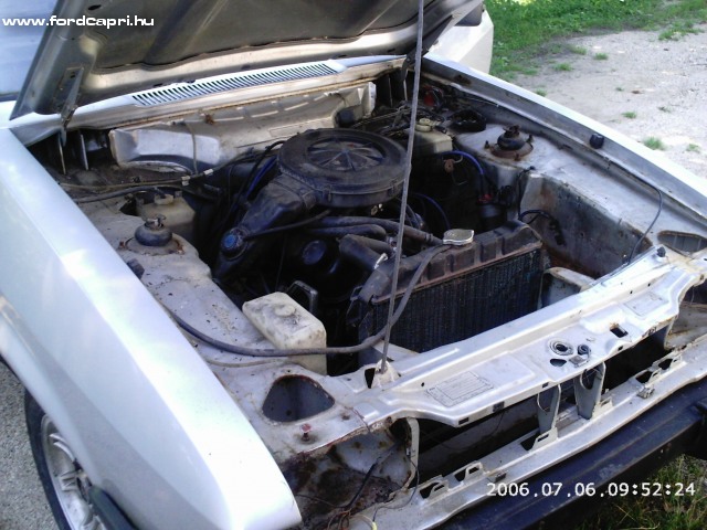

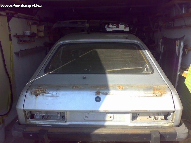

Most így néz ki, de már nem sokáig:
Persze már előrébb járok, mert a kaszni teljesen ki lett belezve és már a motor sincs benne. Hamarosan rakok még fel képet.

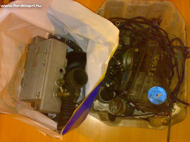

És van még egy kérdésem: MadMax-től vettem egy 2.8i injectort. Szerintetek mire figyeljek oda szerelésnél?
Íme ő:

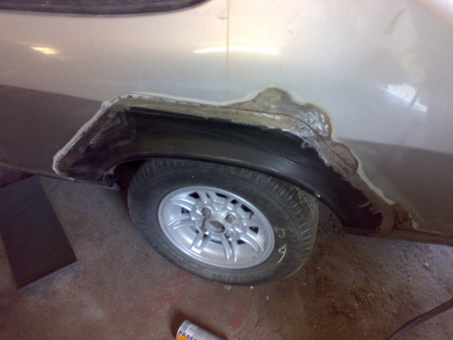

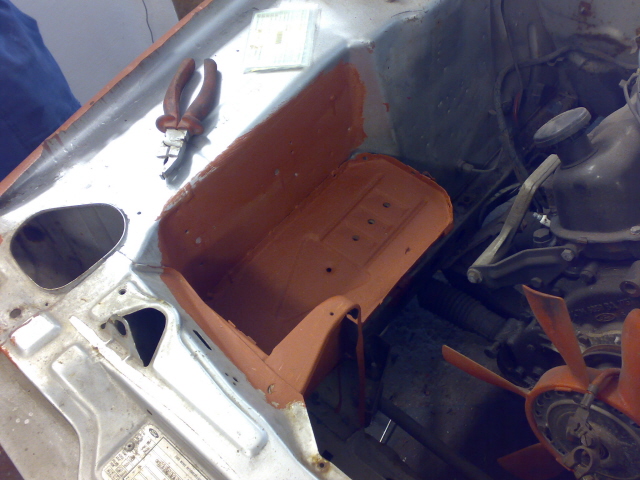

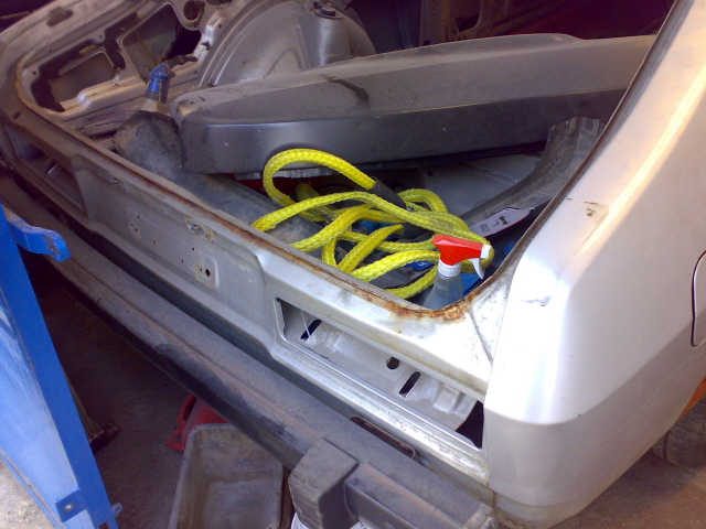

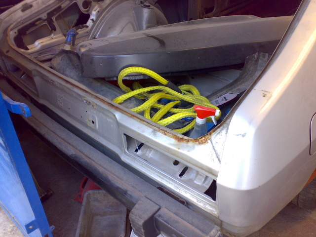

Most kezdődött el a kasznis munka. Valami ilyesmi popsit szeretnék én is:
ennek a helyére:

mustangv811 wrote:Köszönöm a kedves fogadtatást.
Szóval kedv van, a pénz lassan csordogál, a sör annál azért gyorsabban és néha befigyel egy-egy üveg jó minőségű magyar bor is.
A szín terveim szerint marad, és itt meg is kérdezném hogy nem-e tudja valaki a gyári metál szürke színkódját. Az autóban megtaláltam, de az idő vasfoga megette az egyik felét.?
Arra, hogy a dugattyú a K-jet fejben ne lötyögjön, de saját súlyától kicsússzon lefelétartva. Ha ez nem így van, akkor gáz van. Az injektorokat érdemes a GATS nál kitisztíttatni/beméretni. Injektoros gyertyákat venni. I-s veztengelyt venni, mert anélkül nem jönnek a plusz lóerők, csak a fogyasztás nő. Az új tengelyhez új csapágysor és új tőkék kellenek. Ha a blokkod 81 előtti, akkor kiscsapágyas, ha későbbi, akkor nagycsapágyas veztengely kell bele. Az enyémben is 2,3i van, ha van kérdésed hívj bátran. Telszám PÜ-ben megy.

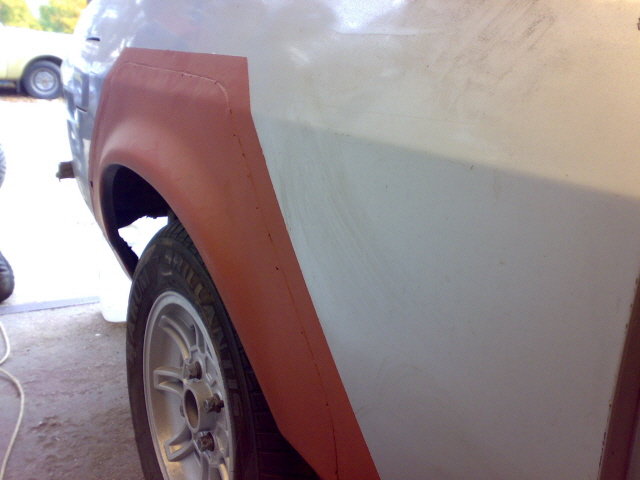

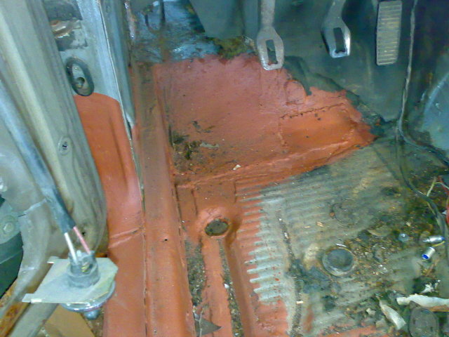

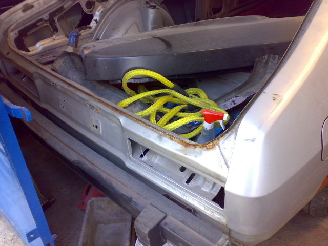

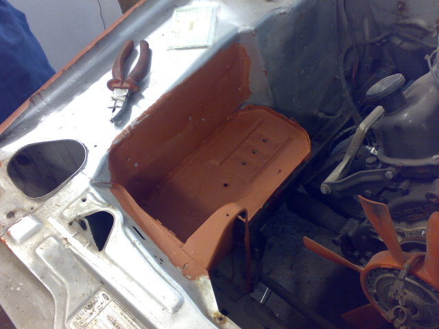

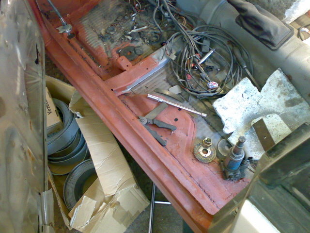

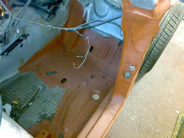

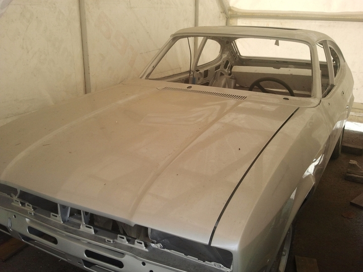

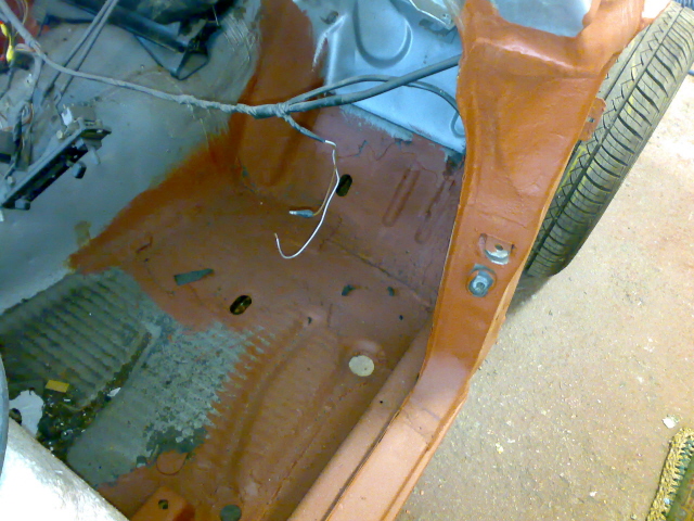

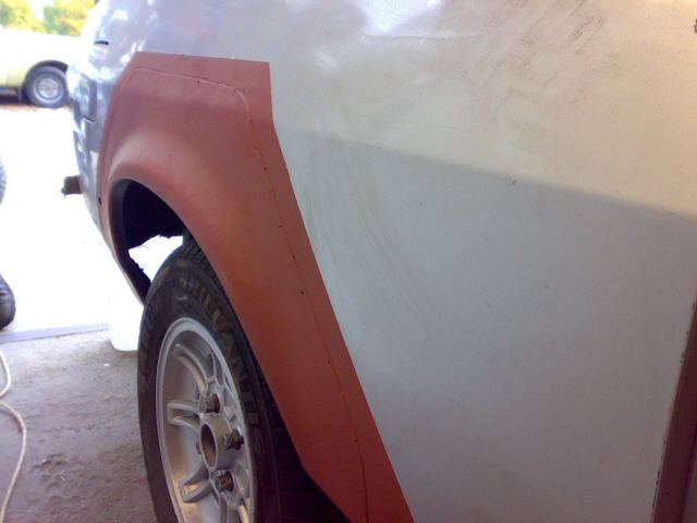

Lassan eltelt egy év és a kasznis még mindig nem végzett. Állítólag az utolsó simításokat végzi.
Íme néhány kép a haladásról:

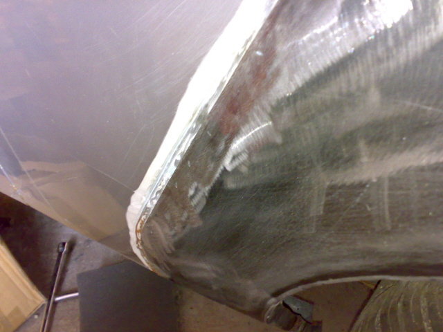

Üdv mindenkinek!
Sok idő eltelt mióta utoljára bejelentkeztem, de sajnos nem volt miről hírt adnom.
Most viszont van!!!:)
Íme egy fotó ami önmagáért beszél és ígérem idén követi még néhány.
