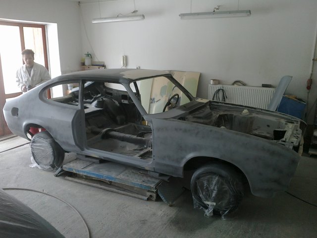

Na kérem ma is kaptam egy képet a fényezőktől, állítólag ez már a filler rajta...
Re: Pudva Fénybennjáró-ja
Pudva wrote:Na kérem ma is kaptam egy képet a fényezőktől, állítólag ez már a filler rajta...
Ez az az autó, ami február elejére kész? :roll:

Ha jól látom, vannak benne halványan ezek a feketés csíkok, foltok a szűrkén.
Mintha láttam volna valamelyik műsorban, hogy ráfújják valahogy a feketét és az kiadja honnan kell még csiszolni vagy mi.
Ez bevett szokás fényezőknél?

gigford wrote:Ha jól látom, vannak benne halványan ezek a feketés csíkok, foltok a szűrkén.
Látod én ezt észre sem vettem... megkérdezzem neked?
Igen!
Ezt úgy hívják, hogy kontroll por. leginkább narancssárgában és feketében lehet kapni. Egy szivacskoronggal dörzsölöd be a felületbe, mint mikor a nők púderezik a pofikájukat :-D
Utánna elkezded visszacsiszolni a felüetet egyenletesen (excenterrel, vagy rezgő hosszgyaluval, vagy kézi steklivel) és akkor lesz szép egyenletes, ha mindenhonnan eltűnt. Nagyon jó cucc!

Világos :smt023
De ugyanennek a célnak megteszi bármilyen fújós festék.
szszaby wrote:De ugyanennek a célnak megteszi bármilyen fújós festék.
Pont írni akartam :-D
lehet ez olcsobb...
