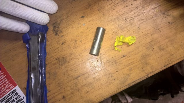

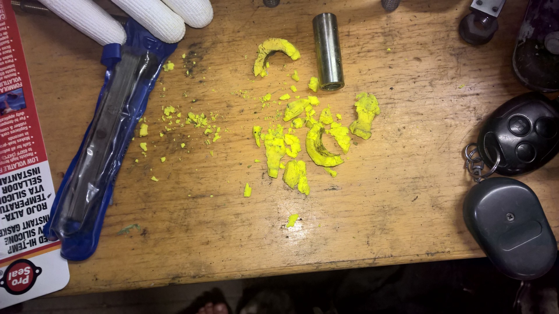

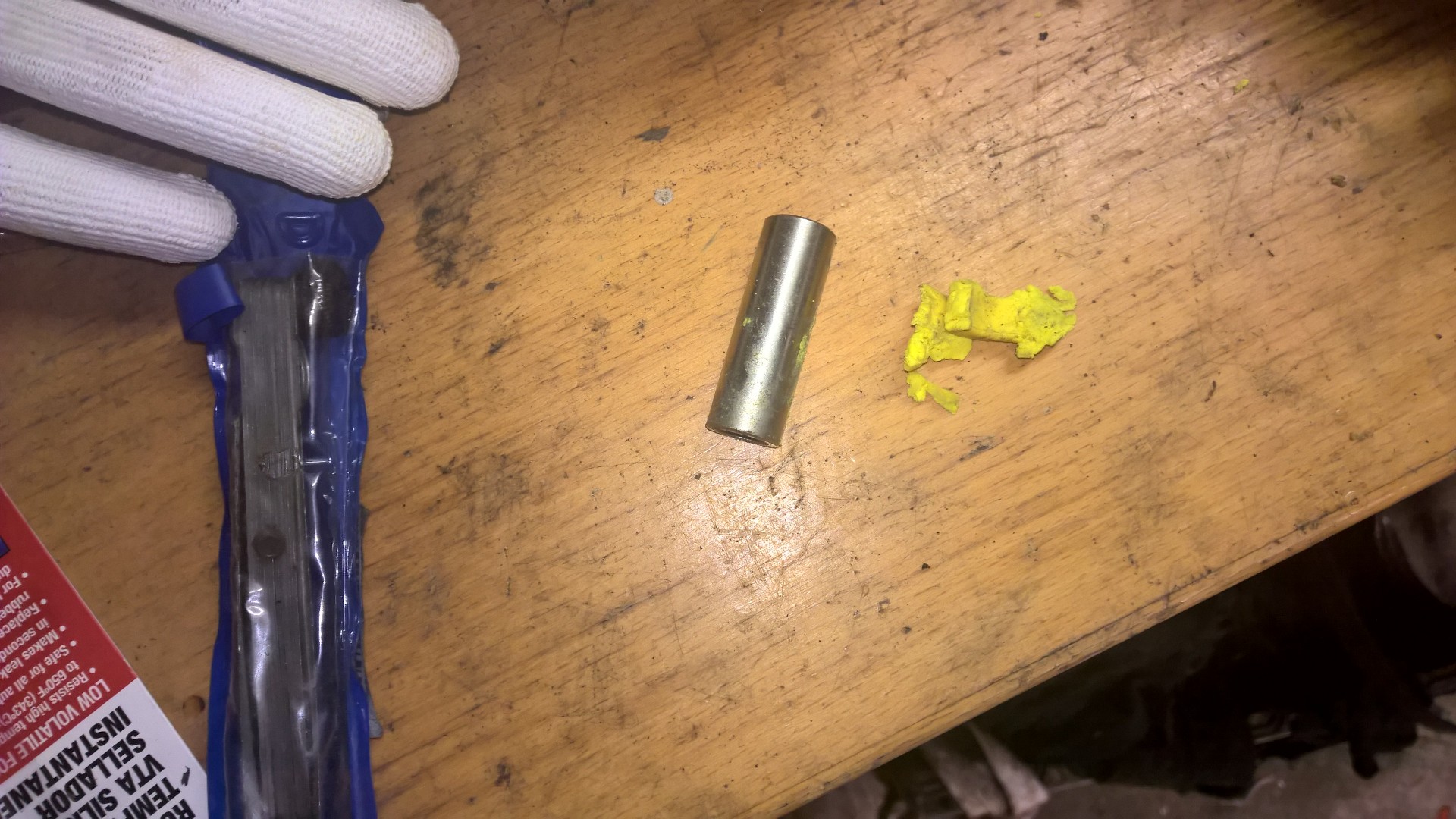

Istenítjük ezeket a szilenteket
Kb. 3000 km és 3-4 évesek ez maradt belőlük
Egynapi kb 80 km Hungaroring van benne.
Lengőkar szilent belső.Volt
Re: Poliueretán szilentek
Nem bírta a pákozdi levegőt!
Ha jól emlékszem egyszer már talán Bdavid kolléga járt hasonlóan, lehet hogy kifogtatok valami szar szériát. Igazándiból a baj az, hogy vagy ez van, vagy veszel bele utángyártott gumit, amiben még fém persely sincs, vagy süttetsz bele gumit. nagyon egyikkel se leszel előrrébb mint ezzel. Írtam a cégnek akitől annó vettük, hogy szerintük mi lehet a bibi, kiváncsi vagyok mit írnak rá.
Ezek sem az örökkévalóságig mennek, másnál is volt már cserélve poli szilent. a saját öntési tapasztalat az, hogy ha a 2 komponensü cuccnak nem jó a keverési aránya, akkor könnyen el tud morzsolódni vagy nyúlik mint a rágó.
Köszi, hogy írtál.
na ezt írta a forgalmazó:
The only way that the inner TCA bush will get like this would be if there is a lot of back and forward movement in the TCA so it is important that the roll bar bushes and the outer TCA bushes are good. With the Capri’s they seem to kill the roll bar bushes so I would use the hardest bush you can like the polyrace (red) bush. I hope this help you find what has caused your problem.
szabad fordításban:
az hogy a belső szilent ilyen módon szétmenjen ahhoz a lengőkarnak sok előre és hátra mozgás kell. ezért nagyon fontos hogy a lengőkar külső szilent és a stabrúd szilent is jók legyenek (ez mondjuk logikus, mert ha a többi szilent szar akkor a lengőkar össze-vissza tud mozogni olyan irányokba amibe nem kellene neki). a caprik hajlamosak a stabrúd szilentet is kicsinálni (tudjuk hogy elég szar konstrukció az első futómű főleg mondjuk a taunushoz képest), ezért azt ajánlják hogy a legkeményebb piros szinű polyrace fantázianevű szilentet használjuk mindenhova előre.
szabad fordításban:
Tegnap este kicseréltem a szilentet, mert volt itthon narancssárga. Most per pillanat hibátlan.
Kíváncsi leszek meddig bírja.
