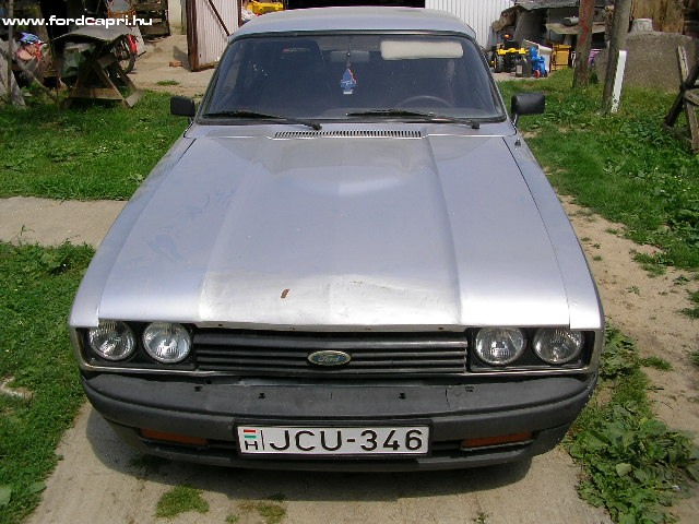

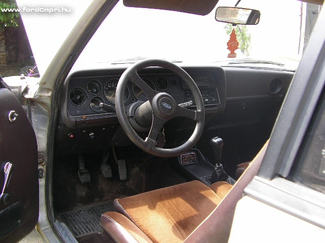

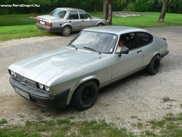

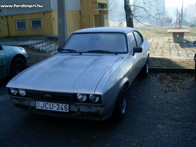

A hirdetésből lementett képek :
Amit tudni kell róla:

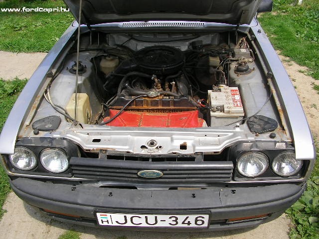

- 1980-as, gyárilag 2 lityós GT volt
- 2.8 V6 Granada - karbi
- Type 9
- 3.44 es végáttétel
- lábon jött haza Pécsről

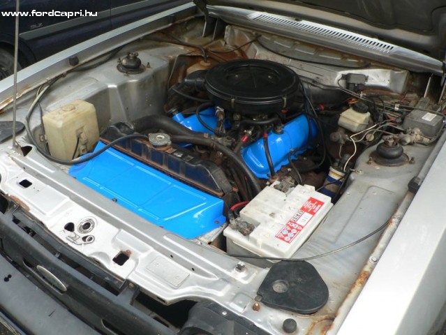

Szóval így nézett ki a képeken, mikor megláttam a többi autó között egyből végem volt, a próbakörön nem esett szét, egyből indult hazahoztam. A motort itthon rendbe rakattam mert iszonyatosan füstölt. Gyűrűzés, új csapágyak, új tömítések.

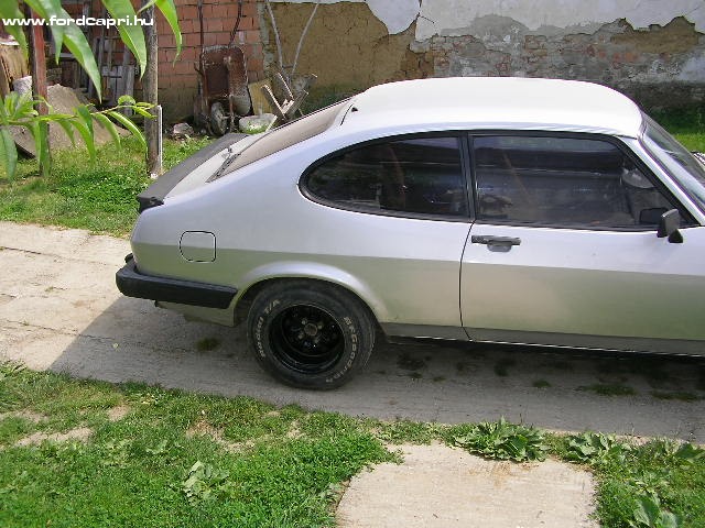

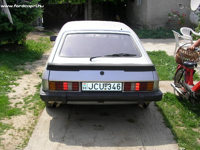

Ezt a lököst meglehetősen igényes munkával állították elő és rögzítették kb 20 csavarral, dróttal és egyéb eszközzel ami egy sufniban hirtelen fellelhető.
A motortér is megszépült egy cseppet.

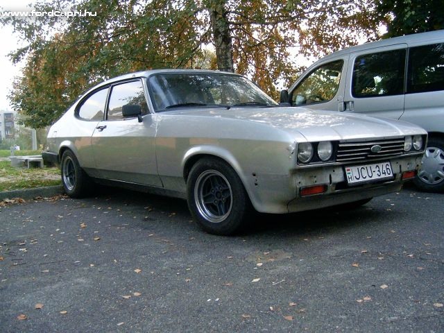

A kókány lökös eltávolítása után egész Capri kinézete lett. Kapott új felniket is.

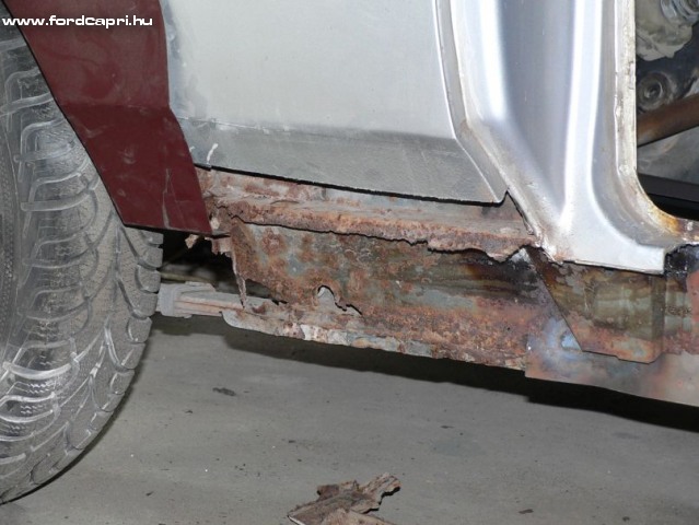

Mivel a tél előhozott egy jó pár rohadást, ezért eldöntöttem, hogy szétkapom és felújítom. Meg lesz az hamar, nincs itt kérem semmi probléma :D

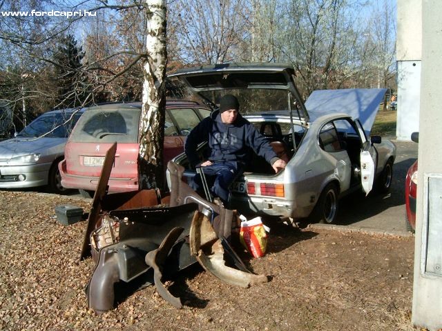

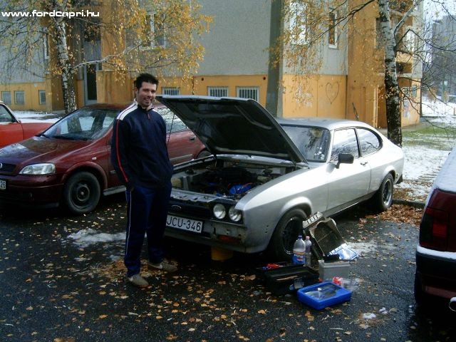

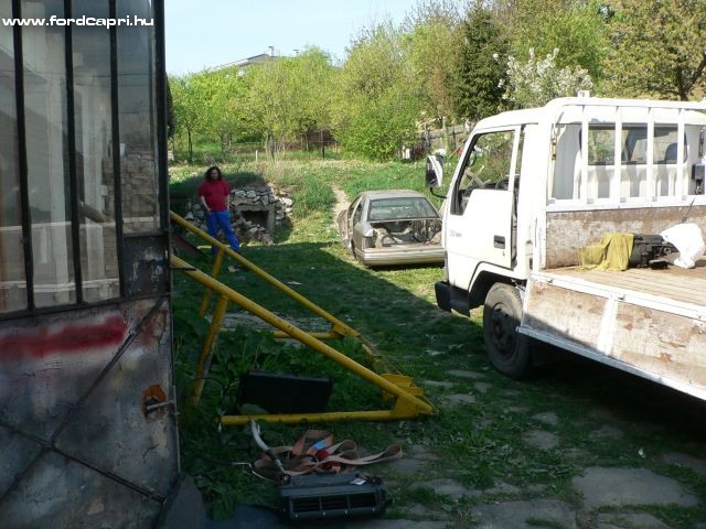

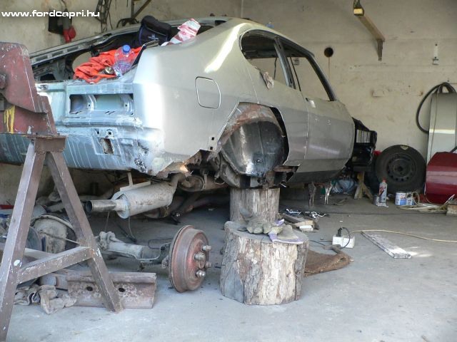

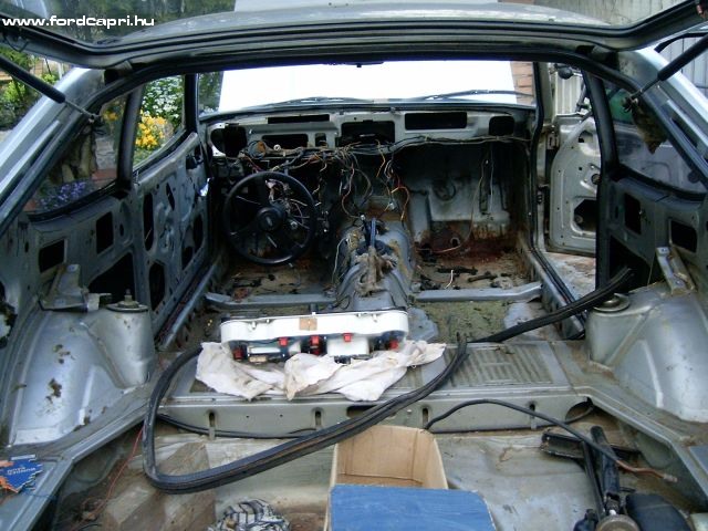

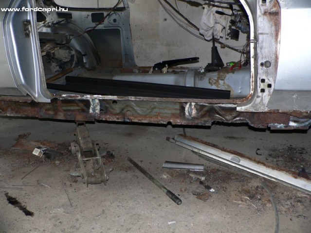

2005 végén elkezdődött a szétbontás. Ez különösen érdekes feladat volt. Egyrészt ez az első saját autóm és még sohasem csináltam ilyet, másrészt mivel lakótelepen a 3. emeleten lakok nem igazán adottak a feltételek egy teljes felújításhoz. Nem baj, gondoltam majd lesz valahogy...
Én, a Capri és a műhely.

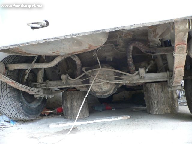

Gondoltam amíg nem megy lakatoshoz kibelezem a ház előtt.
Itt már tavasz, ilyenkorra vállalta az ismerős lakatos. Ide még lábon jött, nyomtam neki egy kövéret utoljára a déli tehermentesítőn és elkezdődött a szopás.

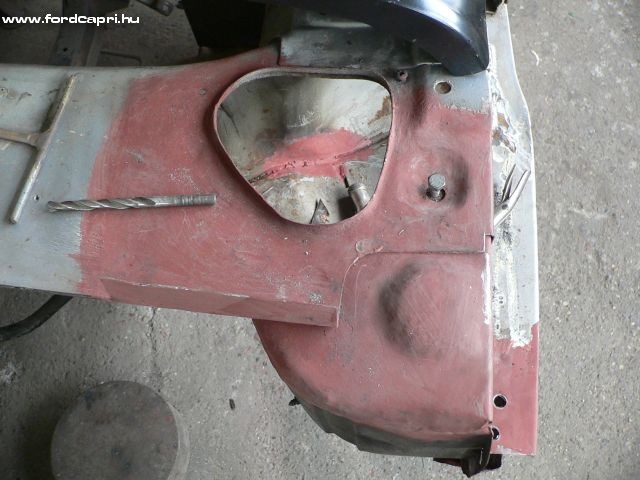

Eszméletlen kókányolások történtek, a rohadásra ráhajtogatva a lemez ahogy sikerült és egyéb finomságok, de nyugi Tibi , megcsináljuk. Image

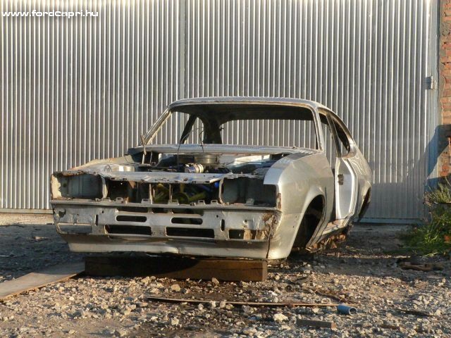

Ettől egy kicsit jobban szét volt mikor elhoztuk a szakembertől.

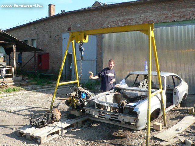

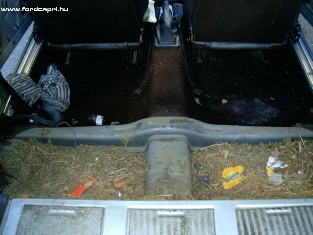

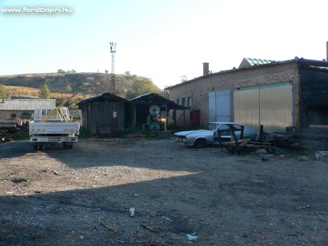

És itt pedig az ideiglenes helyén. Itt vettük ki egy barátommal a motort, váltót, apróságokat. Ex- bányaterület, elég szánalmas látvány, egy picit elbizonytalanodtam, hogy lesz-e ebből autó...

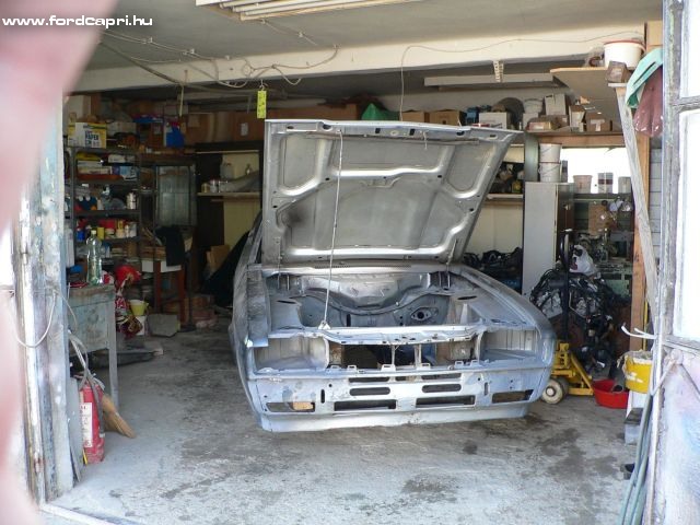

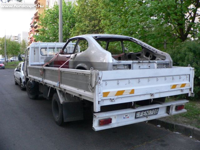

Új fejezet : elkerült a bódé Gombkötő úrhoz a XVIII. kerbe. Hat hónap alatt ide jutott. Egyik haverom azzal vígasztalt, hogy ilyen olcsón senki nem bérelt még télre garázst :D Persze G. úr monnyon le és rohadjon meg zsákban, a félreértések elkerülése végett aki ajánlotta annak nem kell lemondania. Ez sajnos így jött ki. Ez van.

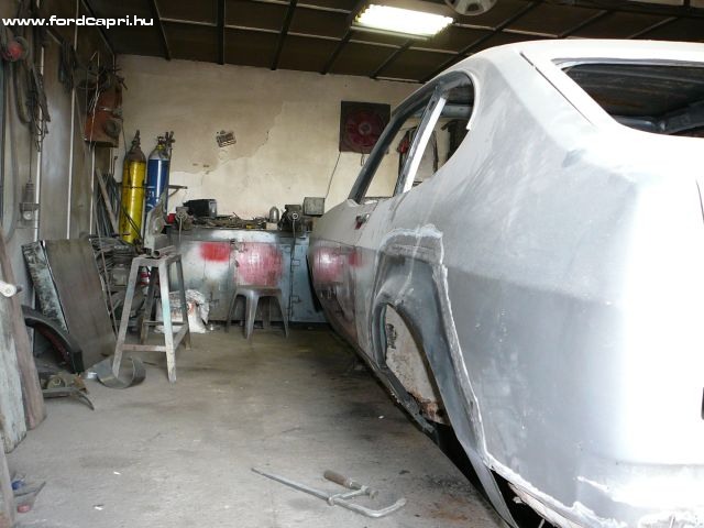

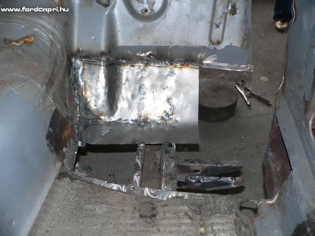

A lemezt az ismerős szakember intézte bele, megértem én , hogy nem sikerült kivágni belőle, meglehetősen bonyolult művelet....
Innen Szabiékhoz került a bódé, majd két hónap múlva készen hazaérkezett, apróbb hiányosságok ugyan előjöttek még, de ezek megoldva azóta.
És végül újra itthon a paripa.

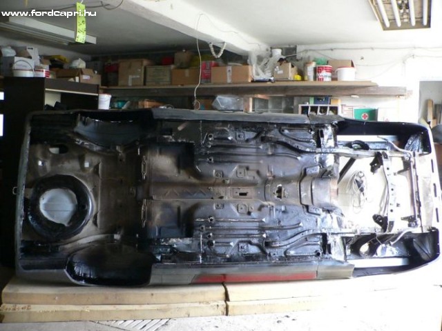

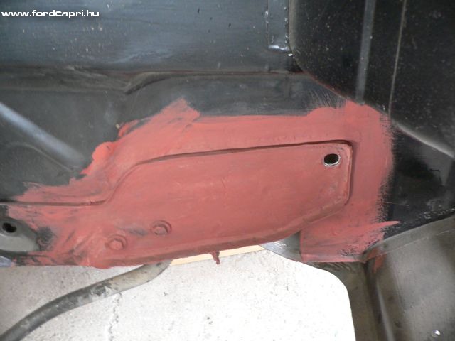

Elég sok minden cserélve lett:
- 2 első sárvédő
- 2 külső küszöb
- 2 belső küszöb
- taposó minkét oldalon
- padlólemez itt - ott
- hátsó nyúlvány a laprugónál
- 2 ajtószlop és azok alja
- 2 hátsó kerékív
- egyéb foltozások, lehet valamit még ki is hagytam...

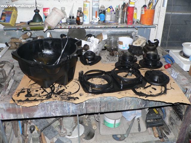

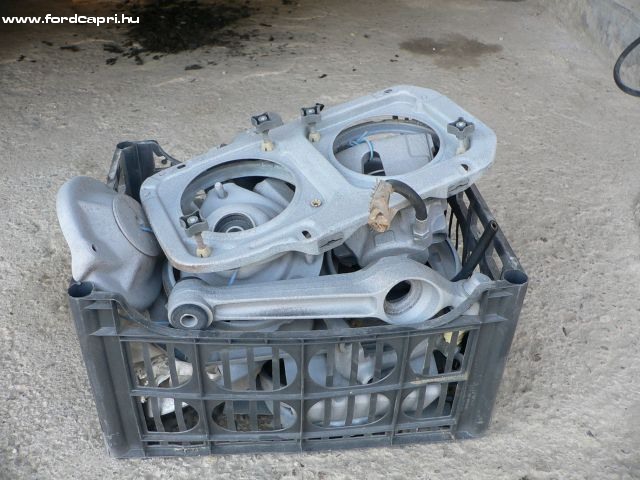

Míg a bódé járta a világot azért történt egy - két apróság.
Szívdonor:
