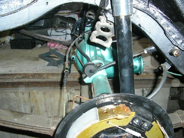

Üdv Urak!
Most csináltattam a laprugókat . Azt szeretném kérdezni , hogy beépítve , az autót kerékre állítva a hátsó rögzítésnél található rövid "lengőkar?" milyen helyzetben kell hogy álljon? Illetve azt, hogy normális-e az , hogy mikor beraktam a rugókat , rászereltem a tengelyt , nem érte el a tengelyt a lengéscsillapító alsó szeme . Csak azután tudtam bekötni , hogy aláemeltem a tengelynek , így nyomva össze a rugót egy kicsit, tehát így lett egy kis előfeszítés a hátsó rugóban .

Annak a karnak hátrafele kell állnia, kb 60 fokos szögben.

Köszönöm !
Még egy kérdés : A tengely fölött a kaszni alján nem kellene lenni vmi gumi ütközőbaknak? Mintha volna felfogatásnak helye.

Kellene lennie.pilot wrote:Köszönöm !
