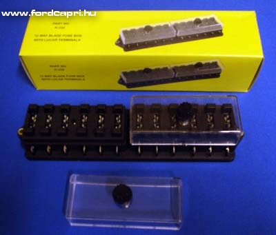

Par dolgot be kell vezetekelnem majd nemsoka es ehhez lenne kerdesem.
Vettem egy 12 slotos biztitablat
kell extra hely a nitrovezerlo meg a palackfuto biztiknek.
Tehat ha tudom az adott fogyasztonak milyen amperu biztositekra van szuksege, akkor az akksirol milyen erteku(?) vezetekre van szukseg a biztitablahoz? Mire kell ugyelni?
Amiket nezegettem, mm2 jelolesben vannak, van meg ez a AWG(american wire gauge) szabvany is.
Magyarul, hogy dontom el milyen tulajdonsagu vezeteket kell venni.
Remelem erthetio mit akarok, ha nem akkor sem tudom mashogy elmagyarazni

minél vastagabb, annál jobb ki lehet egyébként számolni hogy hány négyzetniliméter kersztmetszetű sodrott rézkábel hány ampert visel el, de jobb az orosz modszerrel tervezni, és inkább vastagabbat belerakni. ey 4mm átmérőjű kábel simán elvisz 100 ampert, és hát a biztik is mindig tul vannak méretezve, mert ha rövidzár van az ugyis kiveri a 40-es biztit is. egy sima 30-as biztis dolgok beköthetsz egy 1,5 mm-es rézkábellel (a réz legyen ekkora átmérőjü!). Igazán nagy fogyasztók nem lesznek neked a mociban, a nitro meg a többi kütyü sem fog sokat fogyasztani...gigford wrote:Par dolgot be kell vezetekelnem majd nemsoka es ehhez lenne kerdesem.

Minél vastagabb a "drót", annál kisebb az ellenállása. ha nagy áram folyik a vezetékben, akkor az ha áthalad az ellenálláson (a vezetéknek van ellenállása) akkor azon esik a feszültség. ami leesik feszültség, az ott csak ugy tud ha eldisszipál, magyarul fűti a vezetéket. ezért ég el a drót ha tul vékony és nagy áram folyik rajta (a biztosíték is ezen az elven működik, elég a szál benne a tul nagy áram folyik át rajta). a feszültség leesésére pedig jó példa, ha nem jó az önindító kábele felmegy akár 1-2 ohmig az ellenállása (vagy jó kis gagyi bikakábel), és ha elkezdez indítózni akkor az indítómotor párszáz ampert képes felzabálni. de ha csak 100 ampert folyna és a kábelnek 0,1 ohm az ellenállása, akkor a kábelen esne 10 volt feszültség, az önindítóra jut 2 volt, tehát az meg sem moccan. viszont a kábelen átfolyó 100 amper megszorozva a 10 voltal az 1000 watt, az fűti a kábelt. 1000 watt az már két combosabb melegszendvics-sütő teljesítménye, tehát hamar fel tud melegedni....gigford wrote:Ok, tehat inkabb tulmeretezni, mint alul, hatrany nincs belole...

Hu bammeg, ez most par jo hazai Unicum meg sor utan nem fogom,majd holap...bogyo28 wrote:Minél vastagabb a "drót", annál kisebb az ellenállása. ha nagy áram folyik a vezetékben, akkor az ha áthalad az ellenálláson (a vezetéknek van ellenállása) akkor azon esik a feszültség. ami leesik feszültség, az ott csak ugy tud ha eldisszipál, magyarul fűti a vezetéket. ezért ég el a drót ha tul vékony és nagy áram folyik rajta (a biztosíték is ezen az elven működik, elég a szál benne a tul nagy áram folyik át rajta). a feszültség leesésére pedig jó példa, ha nem jó az önindító kábele felmegy akár 1-2 ohmig az ellenállása (vagy jó kis gagyi bikakábel), és ha elkezdez indítózni akkor az indítómotor párszáz ampert képes felzabálni. de ha csak 100 ampert folyna és a kábelnek 0,1 ohm az ellenállása, akkor a kábelen esne 10 volt feszültség, az önindítóra jut 2 volt, tehát az meg sem moccan. viszont a kábelen átfolyó 100 amper megszorozva a 10 voltal az 1000 watt, az fűti a kábelt. 1000 watt az már két combosabb melegszendvics-sütő teljesítménye, tehát hamar fel tud melegedni....gigford wrote:Ok, tehat inkabb tulmeretezni, mint alul, hatrany nincs belole...
