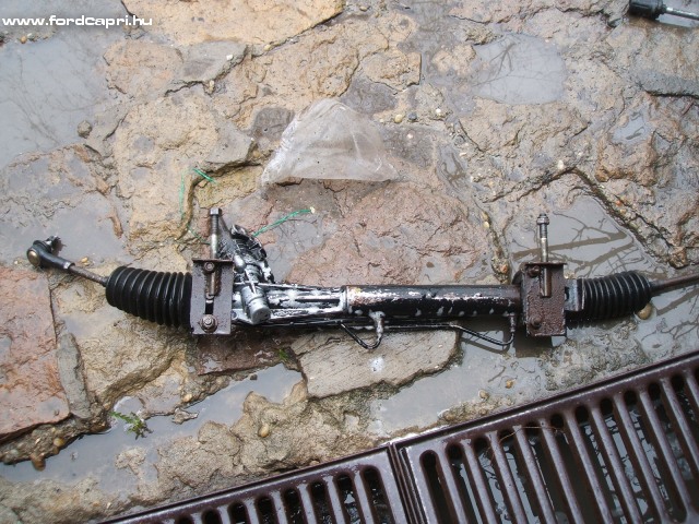

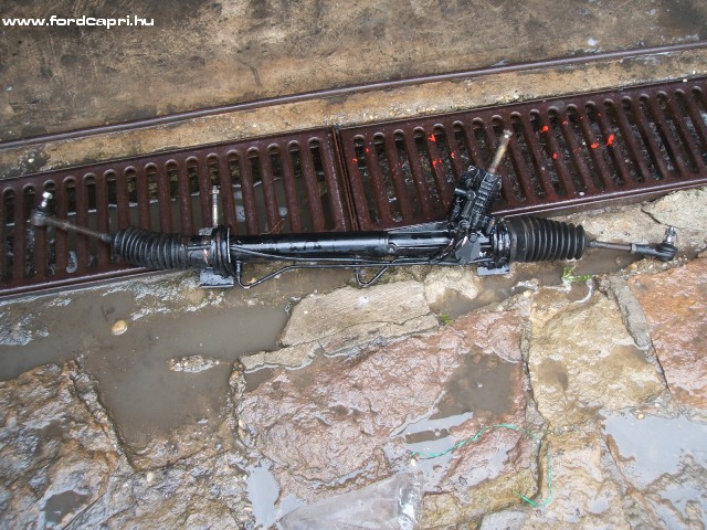

Na kiszedtem a Capri alól a nem Capri szervós kormányművet.
Ford logót TALÁLTAM rajta, tehát tuti, hogy Ford. Így néz ki:
Az a vicces, hog y a jobb oldali tartóbilincs nem fix, nehezen bár, de csúszkál rajta

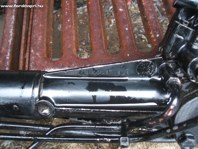

Normál Capri szervós bölcsőre van feltéve. Valaki tudja esetleg mi ez? Volt rajta egy szám. Az egyik képen látszik is a logval együtt:
34001663 LH
34001663 LH

Blant wrote:Na kiszedtem a Capri alól a nem Capri szervós kormányművet.
34001663 LH
taunus
épp most bűvölöm az új kissz drágaszágomat belefelé a helyére. ugyanez, csak a csúszkálós kis gumi beljebb van kb 10 centivel.
