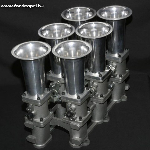

Hello. Nem teljesen a témához tartozik, de egy kicsit mégis. Szóval engem, mint autók, főleg Caprik után érdeklődőt, érdekelnek ezek a dolgok, de (még) kevésbé értek hozzájuk sajnos. Csak érdeklődve megkérdezném itt az okosoktól, hogy az ilyen "cső", vagy "trombita" szerű izék a tuning motorokban azok mire szolgálnak? Mért vannak, mihez kapcsolódnak, hogyan növelik a teljesítményt, és mennyire? Csak érdeklődás képpen, mert nekem nagyon tetszenek az ilyen megoldású motorok, mert szépek, és erősek és ha lesz pénzem, akkor ilyet szeretnék majd látni a Caprimban! :D Nem túl olcsó, de annál erősebb 100 vagy 130 lóerős ladákban is láttam ilyeneket a használtautón. Szóval??? :)

Ezek a csövek arra hivatottak hogy a levegő gyorsan nagy sebességgel áramoljon be a hengerekbe...de mivel ezen esetben nincs megszűrve a levegő igen sűrű vendég leszel a motorgenerálosoknál..:-)

Na nehogy teletoljuk Ladával az oldalt ;) Ezen tényleg nincs szűrő de FORDokon láttam már ilyet szűrővel. Itt egy kép, ez talán hatástalaníthatja a negatív energiát:D:D:D Ez V6 Cossie-ra való. Sajna a linket nem találom volt az oldalon pár okosság még...
Naggyon csinos!! :D
Ez nagyon szép. :lol:
innen van http://www.dtafast.co.uk/Throttle%20bod ... engine.htm
Azt azért még megmondhatja nekem valaki, hogy ha a fent mutatott cuccot felrakjuk a v6-ra akkor a légtömegmérő hová kerül, ha kerül valahová?

Ezeket a trombita szerű izéket kuegelfisher-nek(ejtsd: kűgelfiser)(ha jól tudom így írják de nem biztos) hívják, nem tudom mit tud de már láttam ilyet

Neem ezeket "tüte" k nek hivják!
A mire te gondolsz, az egy mechanikus benzinbefecskendező rendszer,
hasonlit a régebbi tipusu diesel rendszerhez.
Ezeket a tütéket alkalmazzák a kugelfisher motoroknál is de semmi közük egymáshoz. :D

Pontosan... Bár egy ilyen 6 tütés nyitott befecsi jól nézne ki a kozén...

kár volt beirnod a linket, megnéztem, és ültömben elmasszíroztam egy infarktus... 1 kütyü ára 1258 font, az 482.000 HUF!!!!!! ujraélesztés indul....

tényleg vicc amugy, hogy milyen drágák ezek a cuccok vagy mi vagyunk csórók :( különben meg porszívócsőből faragunk egyet
