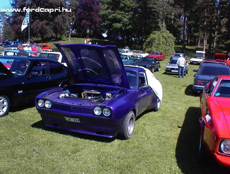

Essex motorhoz nagyon spéci cuccosok vannak jó drágán.Én annó kipróbáltam azt a kék mk1 Bibesheimben amivel a svéd skacok jöttek,elmondásuk szerint 245 le volt.A menetteljesítmény meggyőző volt. 8)
Nem ez az?
trafo2000
Posts: 241
Post by trafo2000 »
bakker ez az.Honnan van a kép?
:D Kikerestem a gyűjteményemből. 8)
Természetesen nem én fotóztam, hanem a netről van.
Minden értelmesebb Capriról vannak képeim amit valaha is találtam a neten. :wink:

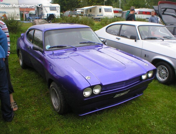

FehérCapri Sanca
Posts: 81
Joined: Tue Dec 07, 2004 8:48 am
Post by FehérCapri Sanca »
Nagyon meleg ez a gép...
BOSS MK III
trafo2000
Posts: 241
Post by trafo2000 »
Hát megy mint állat.Nekem csak hagyományos kép van róla.
