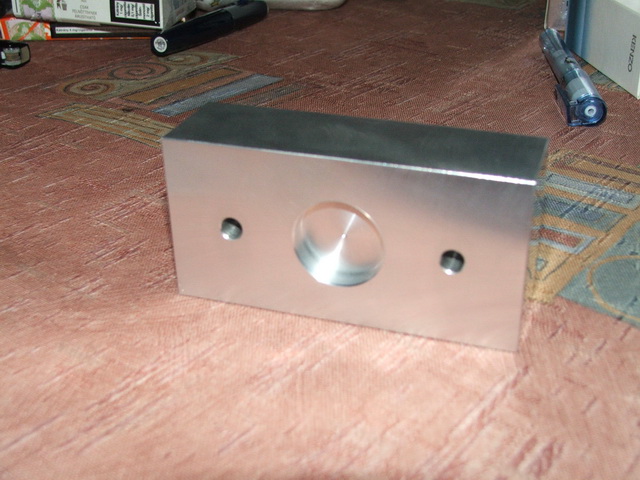

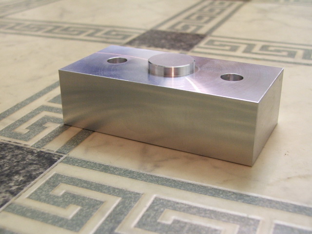

nagyjábol igazad van, csak arra érdemes vigyázni, hogy amikor veszel némi aluminiumot, akkor jó vastag pénztárca legyen nállad. a 3 karbis projecthez vettem 2 db 20mm vastag alu lapot, és 20 pénzt kértek érte. azt hittem rosszul hallok, de akor már levágták méretre, nem volt visszaút. És az ültetéshez kell hosszabb cupánt is, azt már szarabb otthon lehajlítani.
3 cm-es ültetőm egyébként van eladó, aluminiumbol van, esztergányos csinálta, nem sufni-tuning, de cupánt kell hozzá...

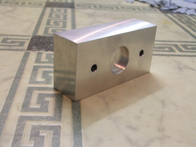

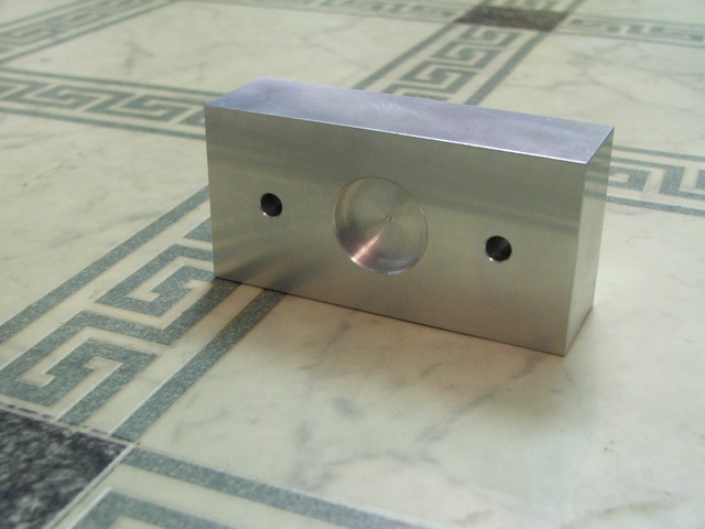

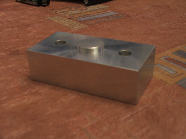

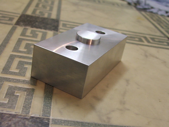

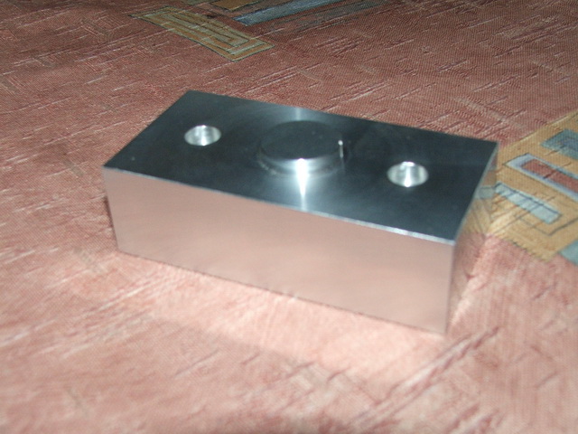

téves, abból csak 16 mm-es ültetőt lehet csinálni. ugyanis 4 mm a sülyesztés az egyik oldalon, a másik oldalon ennyi kilóg, tehát a hasznos rész az csak 16 mm. Meg aztán ki akar ültetni? :shock:
van itt pár kép arról, amit én szeretnék elpasszolni:
trafo2000
Posts: 241
Post by trafo2000 »
Szépen csinálta meg az iparos. :shock:
