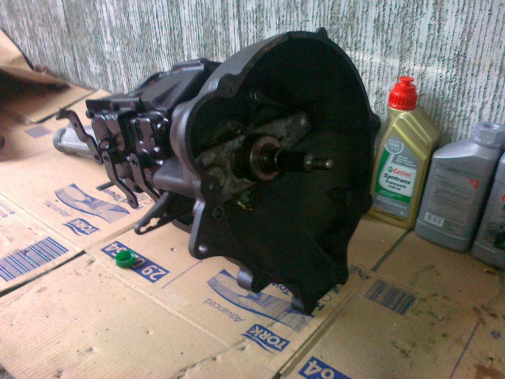

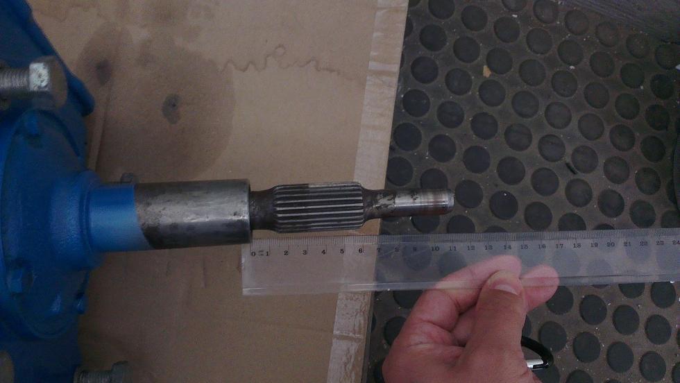

Urak! tudom, hogy sok víz lefolyt már ezügyben.., de azért egy szakértői véleményt mondanátok rá, hogy a T9 nyelestengely simán bemegy(-e) a régi csattogós váltó helyére? segítségül két kép... sajnos az egyiken nincs méret

Kicsit bővebben ,nem világos mit szeretnél?akos wrote:Urak! tudom, hogy sok víz lefolyt már ezügyben.., de azért egy szakértői véleményt mondanátok rá, hogy a T9 nyelestengely simán bemegy(-e) a régi csattogós váltó helyére? segítségül két kép... sajnos az egyiken nincs méret

Ha csak váltót akarsz cserélni ,akkor csak a főtengely végében lévő megvezető csapágyat kell kicserélned ,mert a két nyelestengely nem egyforma vastag ,és ennyi ,minden más passzol .Meg persze a kardán hosszok sem stimmelnek ,az ötös váltó kb 4 centivel hosszabb ,ezért a kardán rövidebb.Azt már nem is említem hogy faragni kell a váltótartó bakot is ,de hát ez már bagatell .

Én elöbb azért mérnék, mert volt már sokszor hogy nem az volt ott aminek lennie kellene. Ha nagy mázlid van, még akár egy-az-egyben passzolhat is, volt már rá példa. az is ritkán fordul elő hogy a külső kulisszás váltó sürü ricnis véggel van, de előfordul. ugyanígy meg kell mérni hogy a nyelestengely vége mekkora, mert volt 13 és 15 mm-es, a type 9 az 15mm. ha a levett csattogós is akkora, akkor a főtengely végcsapágyat sem kell bántani.akos wrote:köszönöm a válaszokat!
a hoszabb (4-es) kardánra van esetleg bevált javaslat? vagy kezdjek el kardánt is keresni hozzá??
Re: váltócsere: T9 vs csattogós nyeletengely
Milyen motor? Mert kis V6-okban kisebb a luk a tengelyben, oda csak bronzpersely megy be, csapágy nincs olyan kicsi.

Van olyan kis csapágy, igazából csak egy görgős kosár.

Es az mire jo? Mitol marad a heyen? Nekem volt olyan! Nem mukodokepes megdas!

Negtámasztja a nyelestengelyt, 19-15 a mérete. Semmi gond vele.

Csak au, hogy kijon a furatbol, foljebb csuszik a nyelestengelyen es akkor mar nem tamasztja meg :)

Mindig ez a negativ hozzáállás,ha szépen gondolsz rá nem jön ki.
