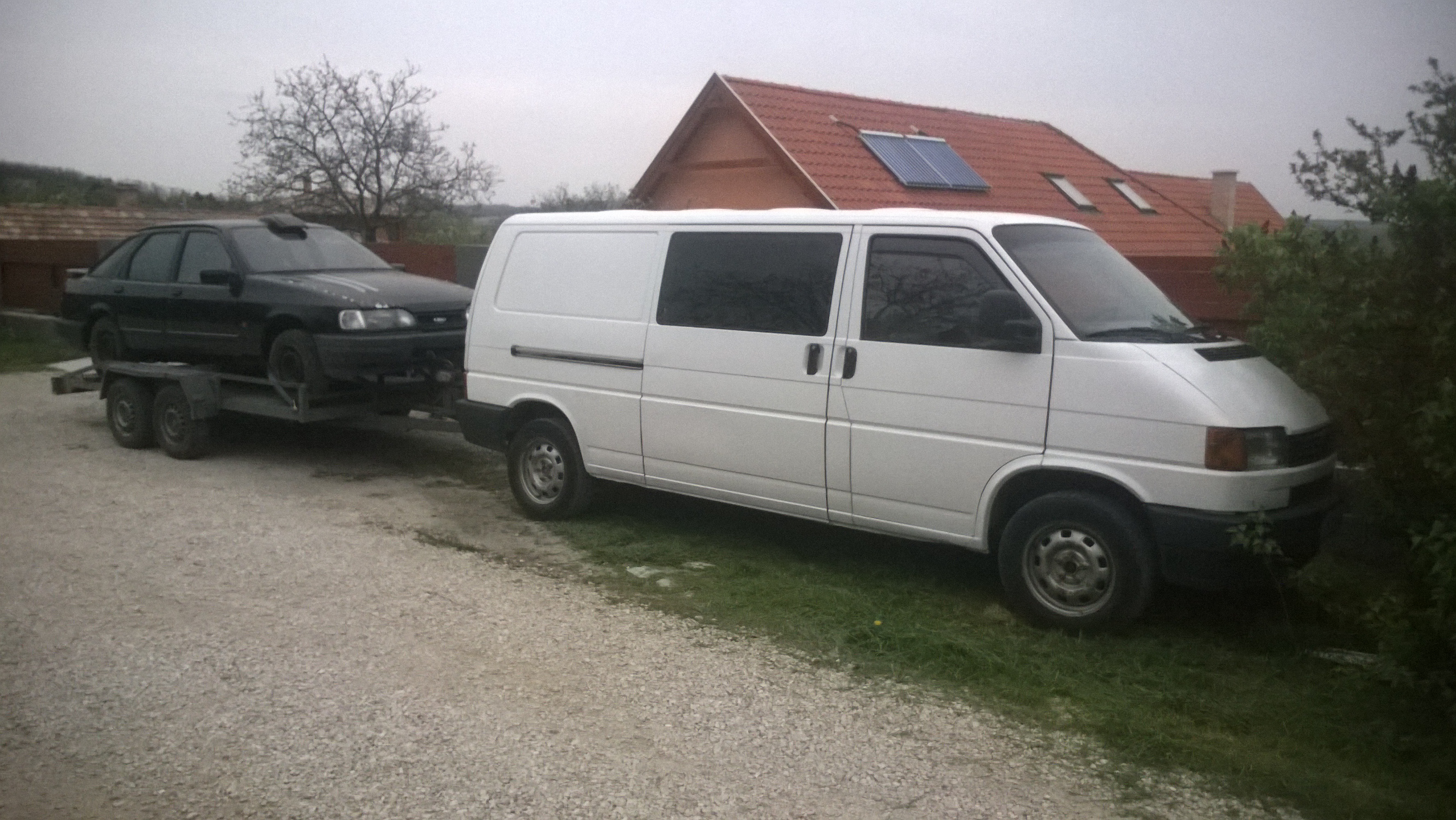

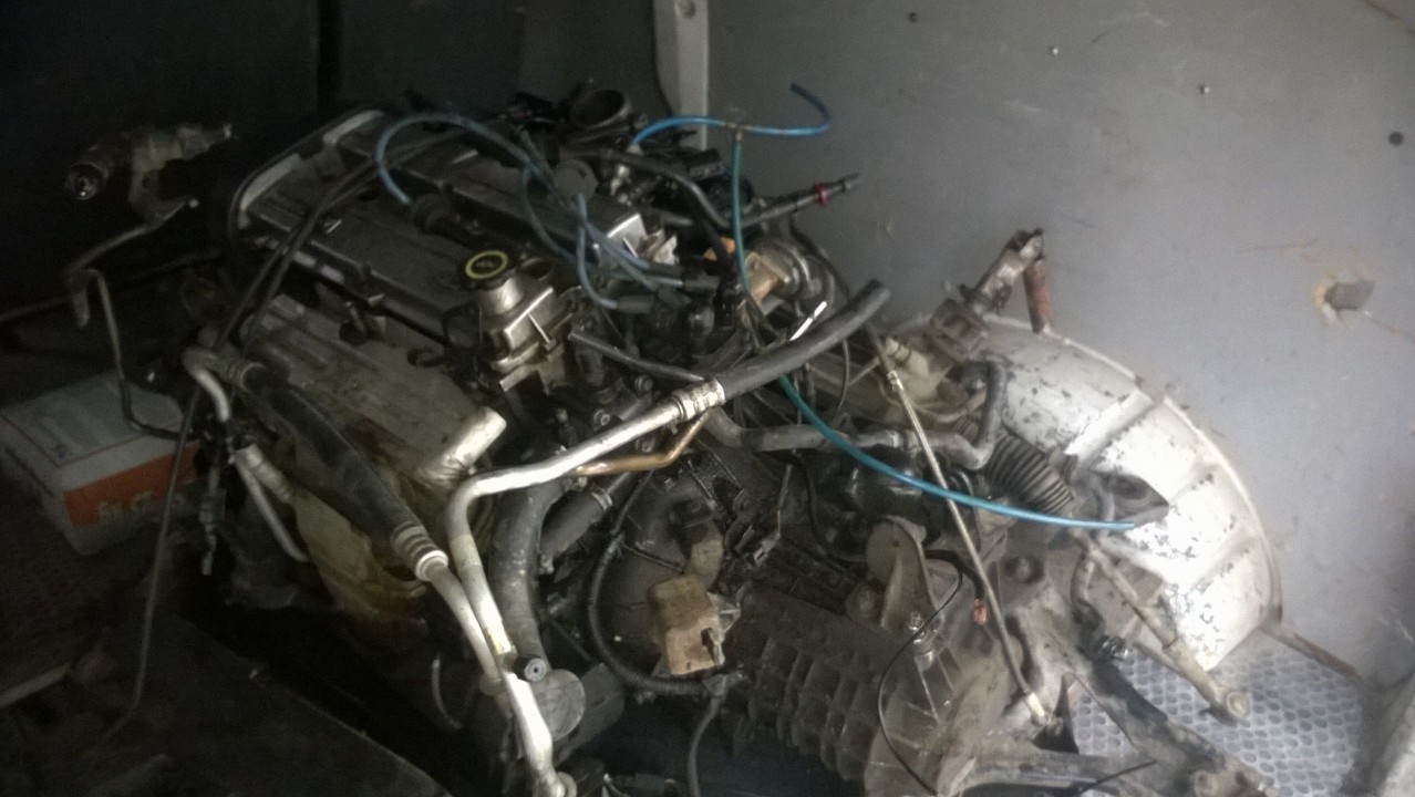

Haladtunk az autóval csak nem volt időm ide beírni , Bogyó bekötötte az elektromos részt , még egy félnapos mutatvány van hátra. Holnapi nap viszem az autót szív műtétre . Be tesszük a csótányból a 2.3-as motort ebbe a kocsiba. Remélhetőleg holnap este járó képes lesz a szerkezet.
Időközben azért sikerült venni egy 2.0 zetec motort is persze ez még a jövő zenéje, hogy mi is lesz belőle, szívó tuning vagy turbós tuning azt még nem tudom egyenlőre gyűjtőm az adatokat és gondolkodom.

Pedig istenengemugysegéllyenhogynemutaltamelapénzt de a szerelvényt már összeraktam várja a holnap reggeli indulást. Kocsi a tréleren elméletileg berámolva 6kor indulok hétre ott vagyokTibi wrote:Most nézem a telefonom de még nem jött SMS a banktól, hogy a kéccázezres koránfelkelti díj beérkezett volna. Ezek szerint mégsem lesz műtét holnap ?

hozzál könyvet, mert akkor kb 2 órát várni fogsz!SONI wrote:a 6kor indulok hétre ott vagyok

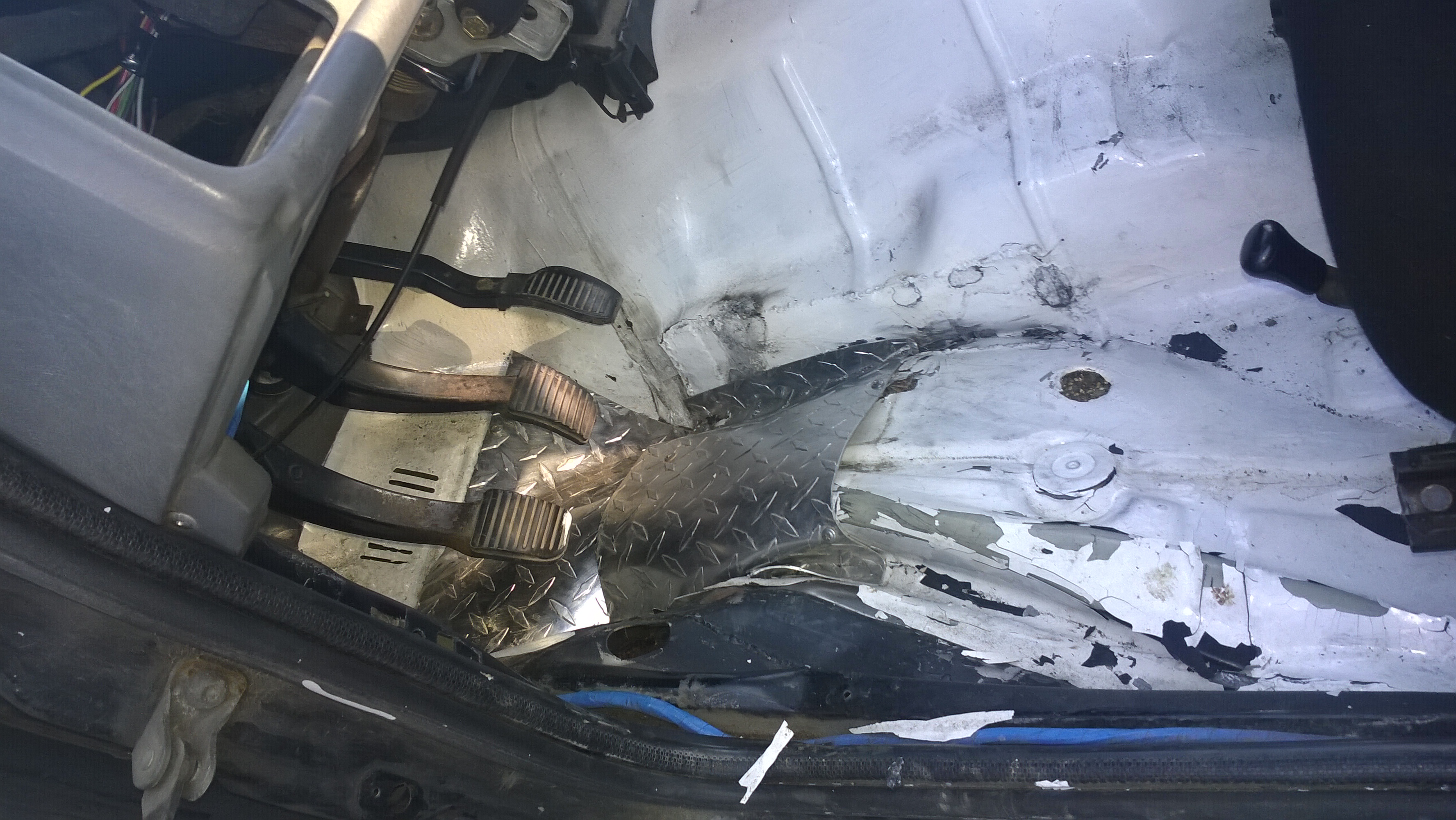

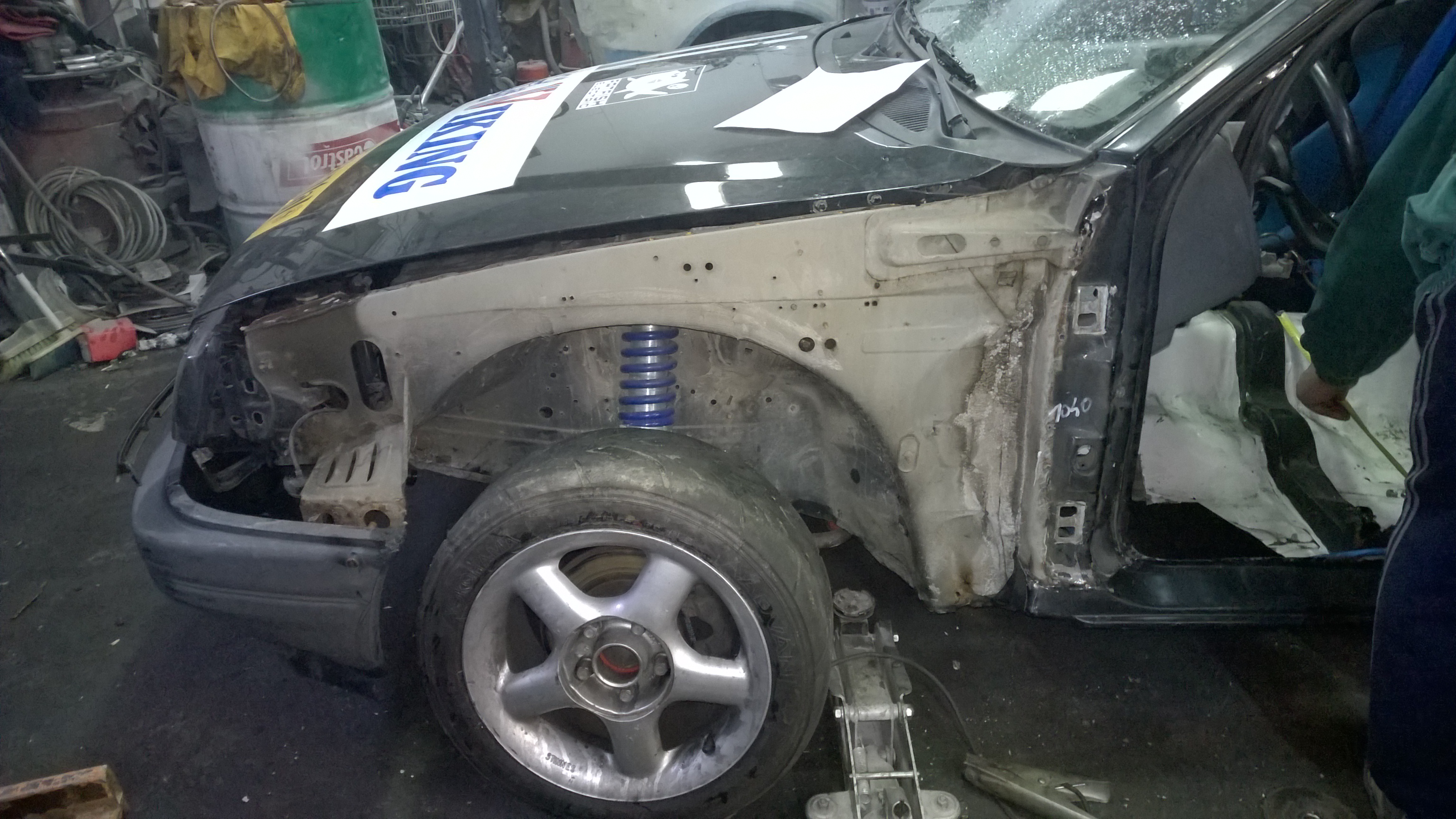

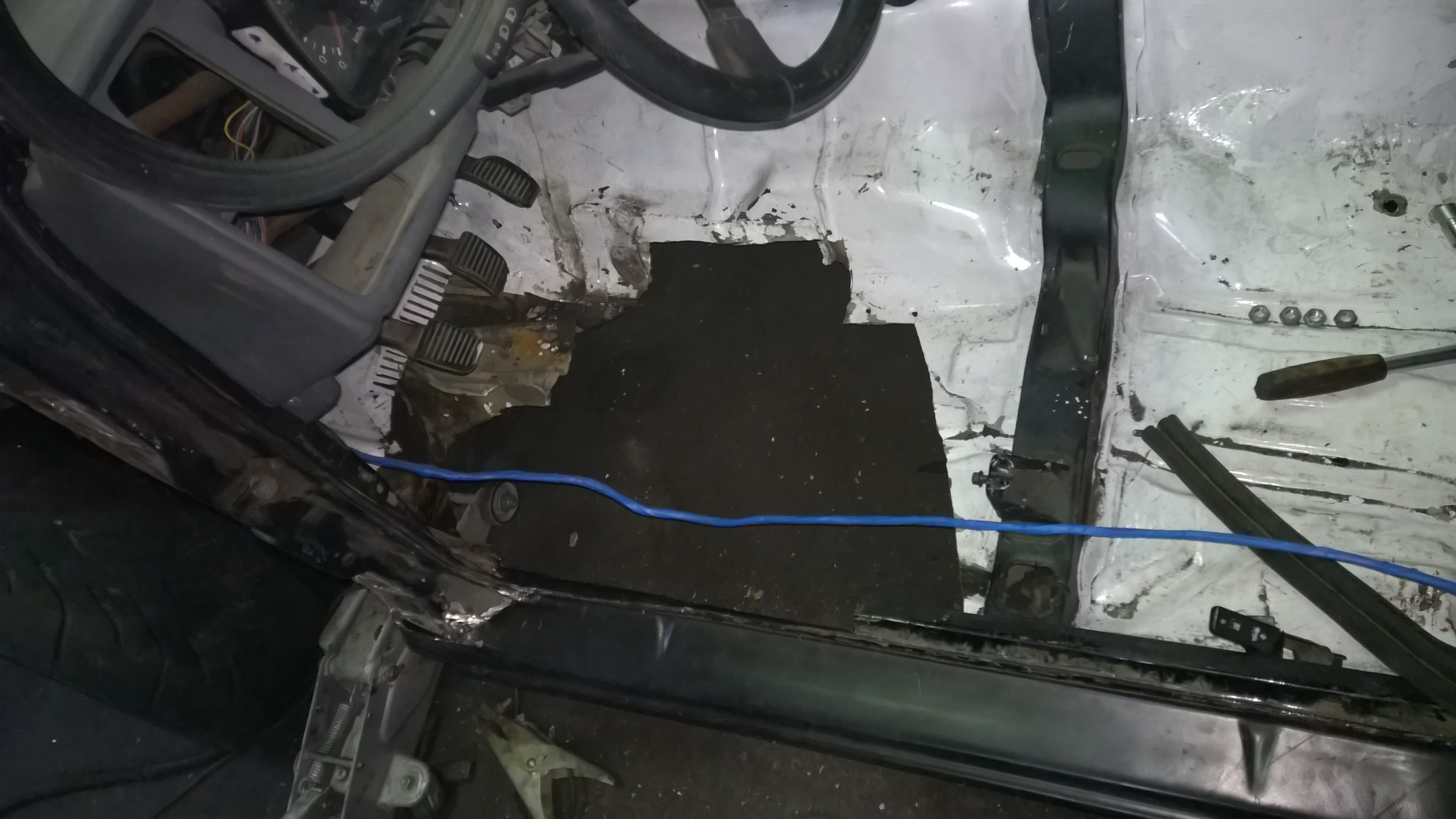

Sok minden fejlesztés történ el is vagyok rendesen vele maradva. de a legújabb fejlesztés a padlólemez cseréje és a küszöb cseréje és az ajtó, hogy újból zárható legyen
Persze ez az eset nem most történt ha nem még tavaly december 20.

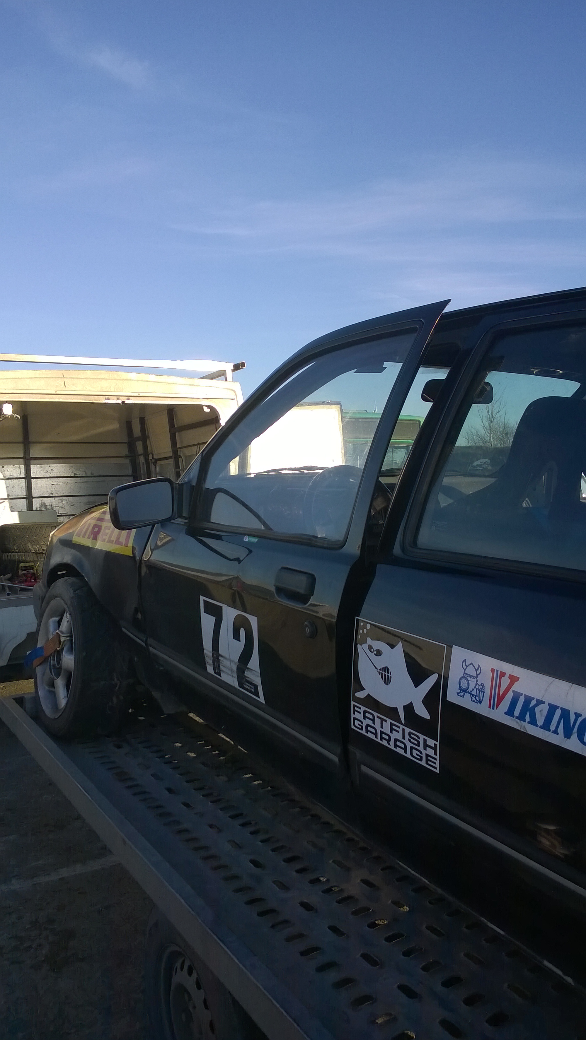

Na szóval Ma kint voltunk a ringen. Első meglepetés akkor ért minket amikor meg láttuk a sok épített verdát ami nem is lehetett volna ott hivatalosan. De talán a Caprival együtt volt ott 5 utcai autó. ( a ki írásban az szerepel, hogy csak utcai autóval lehet nevezni)
Na mindegy leg közelebb sierával megyünk.
Nagyon jó élmény volt.
Tapasztalatok a Capri nem való ide komolyabb át építés nélkül (de nem akarom át építeni). Itt értem a futó művet és pl az üléseket is. A jó kis recarokban csúszkáltunk jobbra balra mint ha egy stokin ültünk volna.
A motor erő és hátsó difivel nem volt gond, de azért jó pár aprósággal igen el hagytunk csavarokat innen onnan a ipufogó bele ért szinte minden hova, mire haza értem ki is lyukadt a hátsó dob. A motor nagyon szépen muzsikált gyönyörű hangja volt négy ezer felett ezt még Bogyó is elismerte :D Belső kamerás felvételek készültek remélem láthatjuk is majd őket :D
Az első körben csetlettünk botlottunk össze vissza . De a negyedik kör végére már türhetően ment mértünk kör időt 2.45 perc alatt mentünk körbe. a négy kilométert. Úgy gondoljuk nem is olyan rossz. A 20 perc alatt 6-7 kört tehettünk meg. 4x20 percet neveztünk. Jól éreztünk magunkat.
Aki szeretne egy jó kis élmény autózást annak javaslom menjen ki meg ismer heti saját autóját és képességeit.

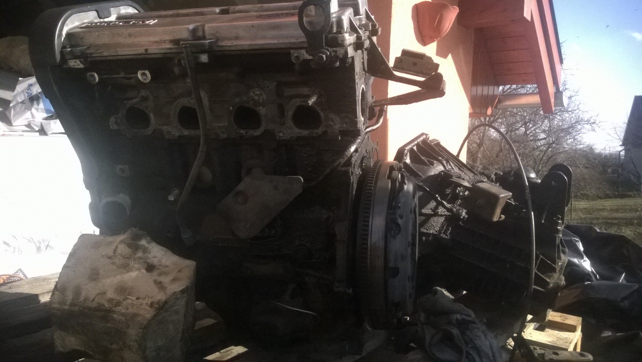

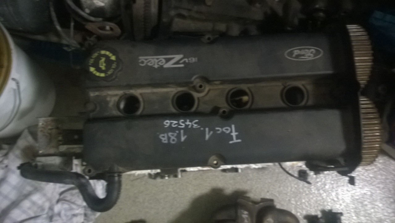

ZETEC motor tuning
Meg próbálok valami értelmeset össze hozni, hogy a helyes írás irigyeim is tudjanak kötekedni
Most sajnos ráérek.

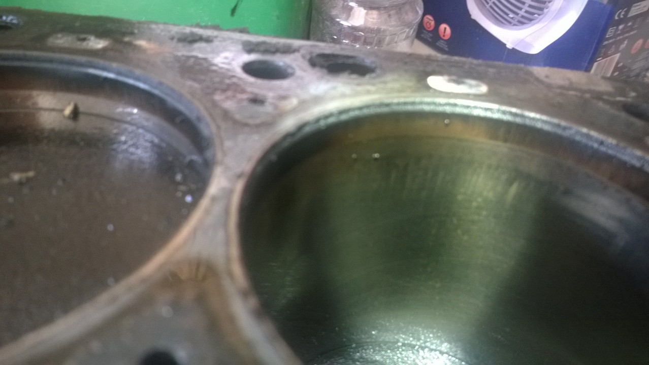

Vettem kb 2 éve egy zetec motort. Mint már korábban írtam. aztán a felesleget kidobtam belőle és kb. ennyi maradt belőle
Most sajnos ráérek.
- SONI
- T.O.C.B.
- Posts: 908
- Location: PÁKOZD
Re: Soni játszós vas
És itt kezdődött a gondolkodás mit hogyan és mi is legyen a tuning .
Sok beszélgetés gondolkodás, internet túrás után a következő irányt vette a motorépítés.

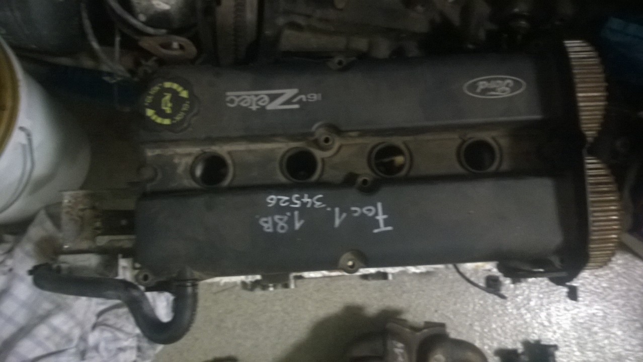

Az eredeti (2l) silver top hengerfej csere, mert ez hidro tőkés és nem bírja a 7000 feletti fordulatot, belebegnek a szelepek.
Tehát vettem egy 1.8 as black top hengerfejet ami már lapka állítású és ez reményeink és a leírások alapján bírja a 7000 fölötti fordulatot. A keresgélések közben szembejött 2 db sport tengely és hozzá való fokoló kerék is.

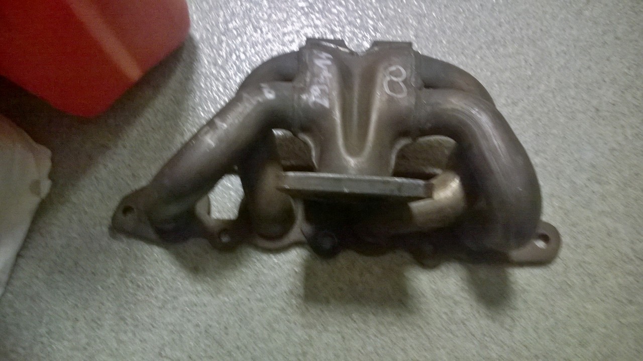

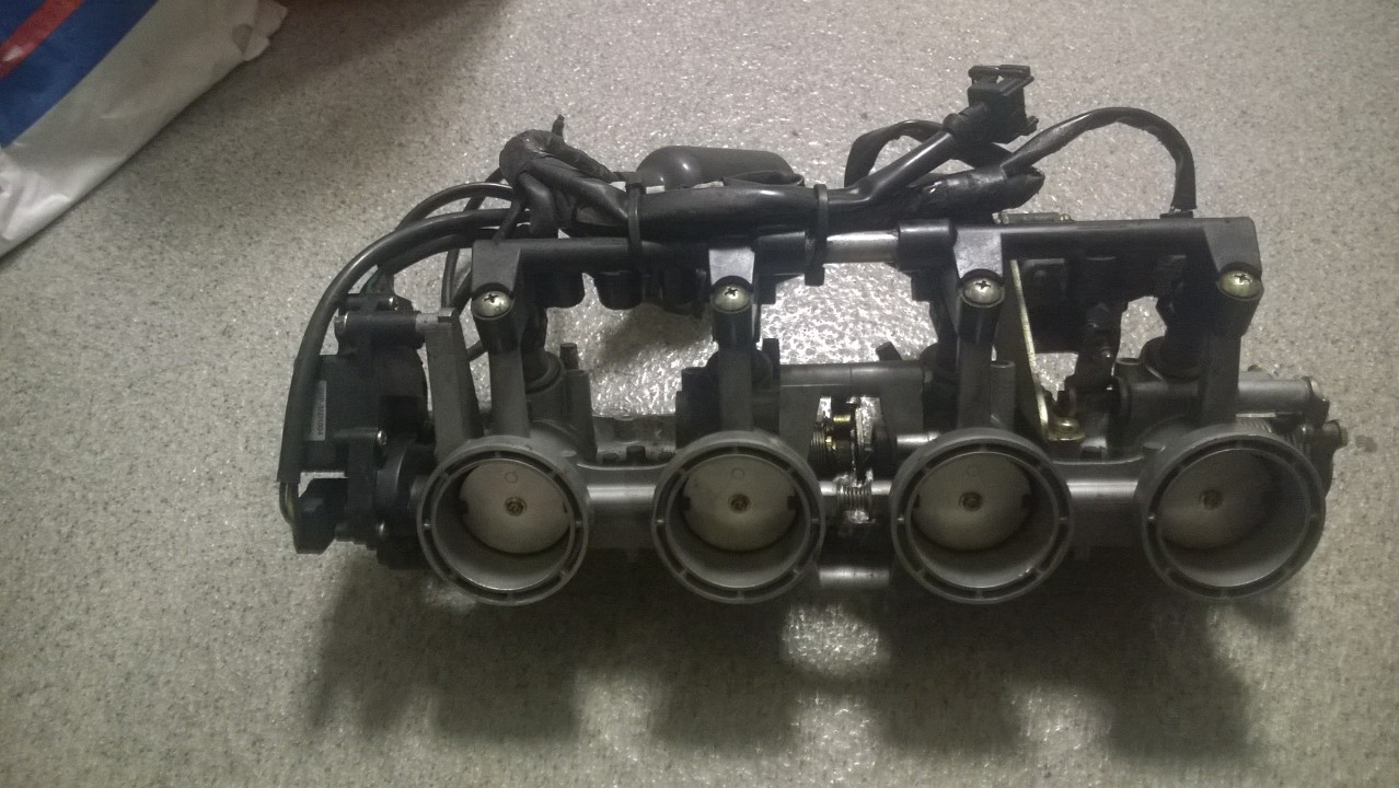

Valamint le lesz cserélve a gyári öntvény leömlő szintén gyárira csak ez nem öntvény.Ez valószínű, hogy nem a végleges meg oldás.De most ezzel lesz ki próbálva. A benzin ellátás evvel az ITB vel lesz megoldva. Persze ezt is át kell alakítani mert így nem megy fel a helyére.
