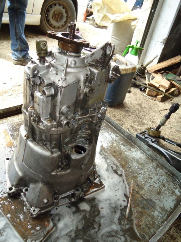

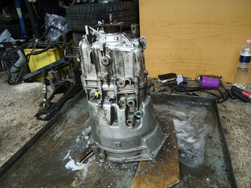

Ha az eredeti harang a váltóra csavarozva van nem nehéz rámókolni ezt a mostanit. Központosító furatnak ott van a mostani lyuk. Azt szépen fel lehet használni bázisnak.
Re: Tibi - Saabotage 2.3t
szszaby wrote:Ha az eredeti harang a váltóra csavarozva van nem nehéz rámókolni ezt a mostanit. Központosító furatnak ott van a mostani lyuk. Azt szépen fel lehet használni bázisnak.
ilyen a bmw váltó :
Így már izgalmasabb lesz. Harang felől, hogy néz ki?
Én úgy csinálnám, hogy nagyázva leflexelni róla a harangot és egy nagyobb esztergába befogva a váltót a nyeles és kimenő tengelynél befogva egy bázis felületet kialakítani rajta. Ugyanígy a haranggal és egy központosító darabot csinálni a harangon lévő furat és a nyeles tengely hüvelye közzé és úgy össze hegeszteni. Kérdés, hogy a nyeles tengely hossza hogyan passzol így az új haranghoz.
szszaby wrote:Így már izgalmasabb lesz. Harang felől, hogy néz ki?
szemből nincs képem sajnos, nem rossz amit mondasz egyébként valami hasonlót kell csinálni
a nagy esztergánál egyszerübb lehuzni a váltó elejét, flexxel nagyjából levágni, majd marógépen síkba huzni a tetejét. váltóharangot ismétcsak marógépen megfelelő magasságúra venni. üres blockot arcára fordítani, rácsavarozni a lendkereket és a megmaradt harangdarabot. rátenni a megcsonkított váltót, hogy a nyelestengely pont a helyére logjon be egyenesen. váltó lefogat pl spanifer. harnag meghegeszt. Anno az Énekes Árpi mustangjához készült igy a váltó az LS7 motor mögé, csak már a weboldal nem elérhető ahol a képek voltak fenn. de az is igy készült, és még bírja, pedig az nem 200 ló.
