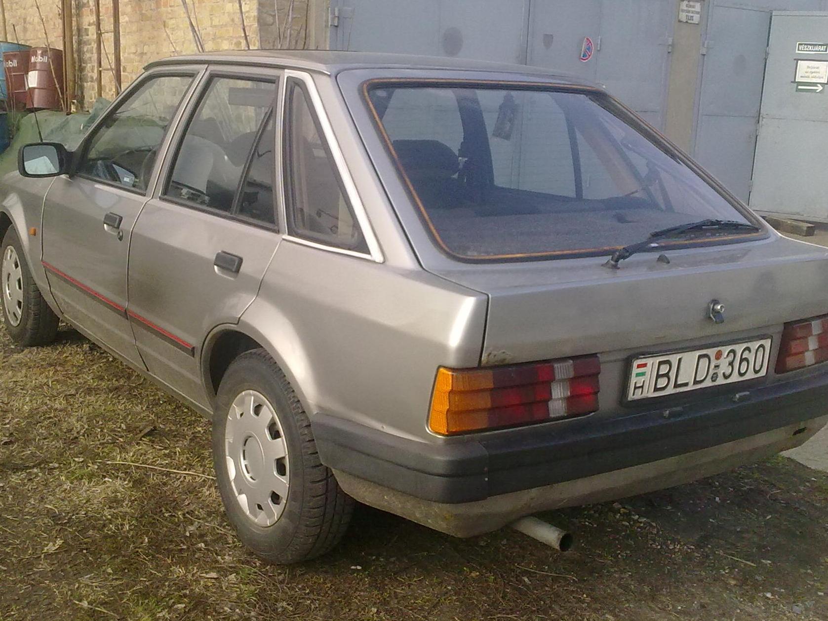

kaptam egy nagyon jó :twisted: '84-es escortot, abba van az antenna csak rádiót akarok bele építeni...
Eredetileg egy külön kapcsolóval van megoldva.
szszaby wrote:Én két ablakemelő modullal oldanám meg, az egyik a rádió jelét használva kitolja a másik pedig a központi zár jelét használva behúzza. Esetleg olyan motoros antennát szerezni amibe eleve benne van ez az elektronika. :lol:
Don't panic!
Re: Motoros antenna bekötése?
Wendike wrote:kaptam egy nagyon jó :twisted: '84-es escortot...
Hú, megmutatod milyen az Escort?

Jó-jó csak alja nincsen ;-) viszont az extrái az 1 év műszaki és hogy nem került pénzbe... :ba:
