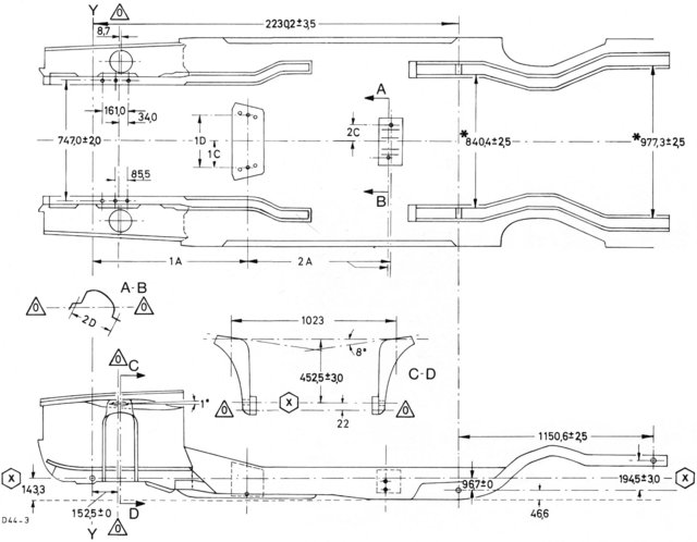

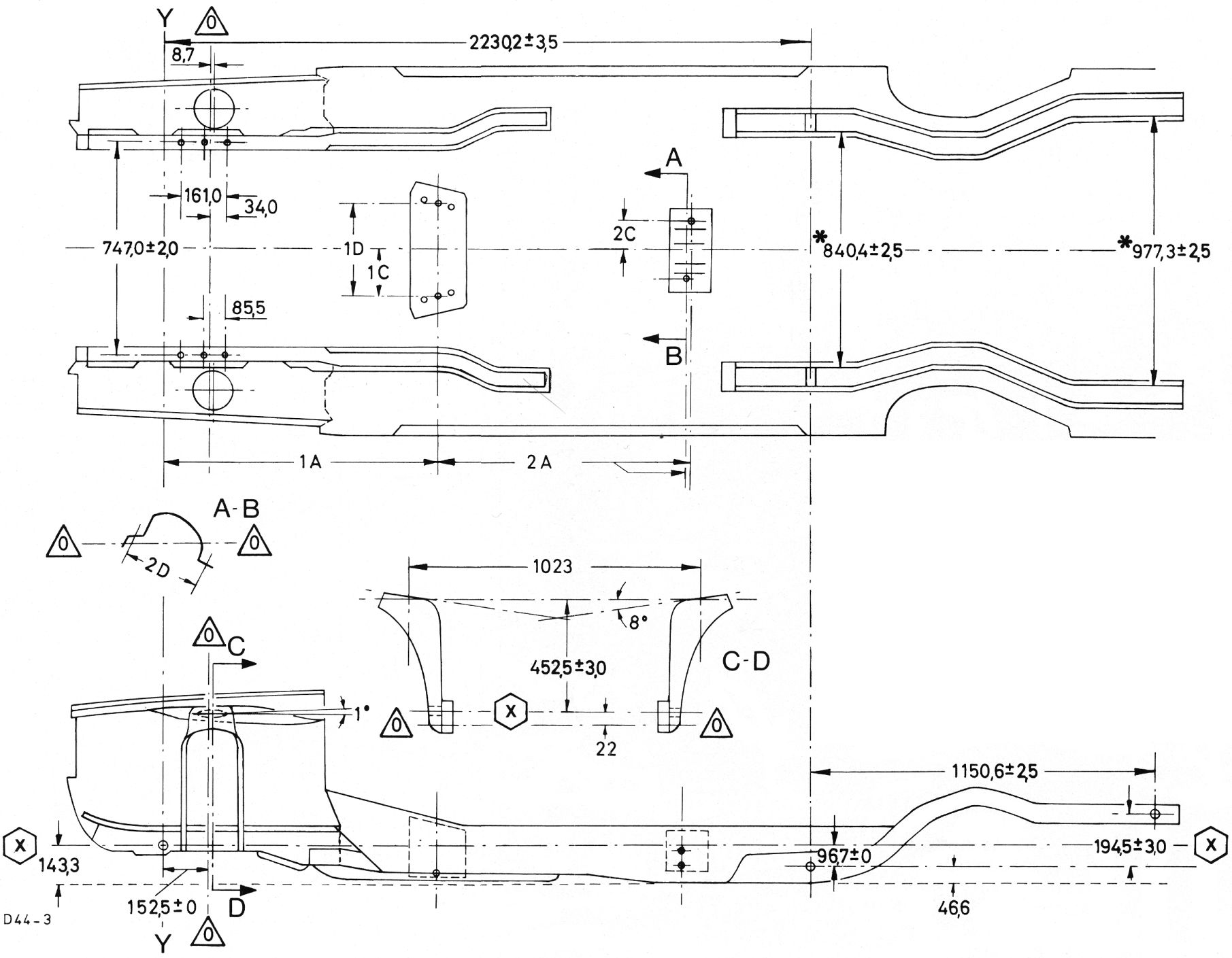

Itt egy szép kép ha esetleg nem volt meg neked
Re: Buliwyf 82-es
Az igazat megvallva, még nem.
Beszerzek egy védőgázas fogyóelektródás hegesztőt, alapanyagot azt hajrá.
Tudom, hogy nem egy 2 perces történet, de olcsóbb lesz mint amilyen ajánlatokat kaptam, meg benne lesz a kezem munkája.
Köszönöm a képet! Múltkor én is megtaláltam egy lengyel oldalon!
