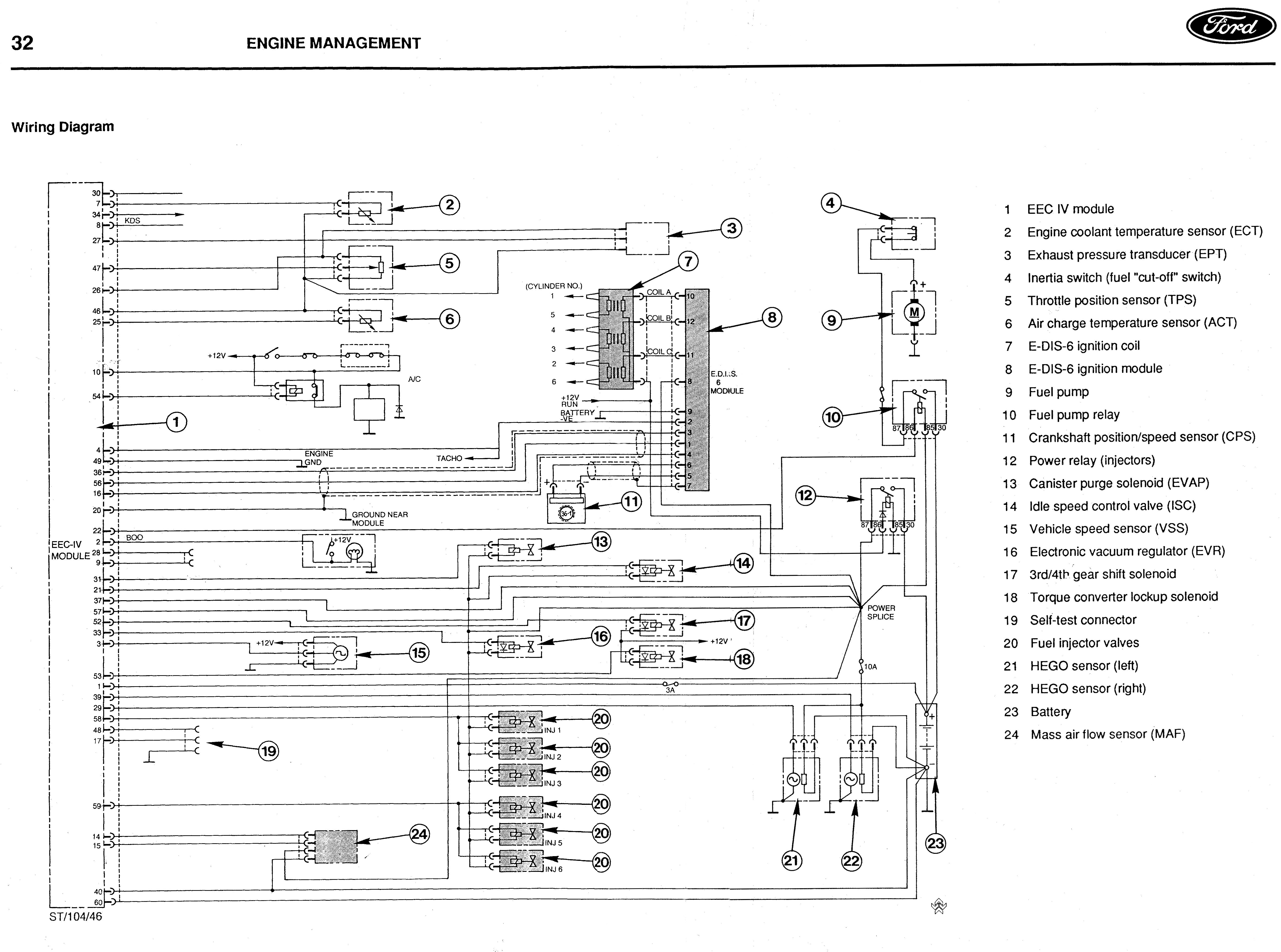

ha ez ugyanaz a fajta, mint ami a kozé v6 mögött van, ott van egy olyan cucc ami a 3/4 sebesség tekercs névre hallgat, a képen 17-s számmal jelölt:
szóval nem lehetetlen hogy az ECU kapcsolná a 4.-et...

ha elektromos az automata, akkor ott a visszaváltást is egy elektromos tekercs végzi, amit egy relé rángat. ezt a részét talán meg lehet oldani mechanikusra, de mindenképp érdemes odafigyelni rá...
