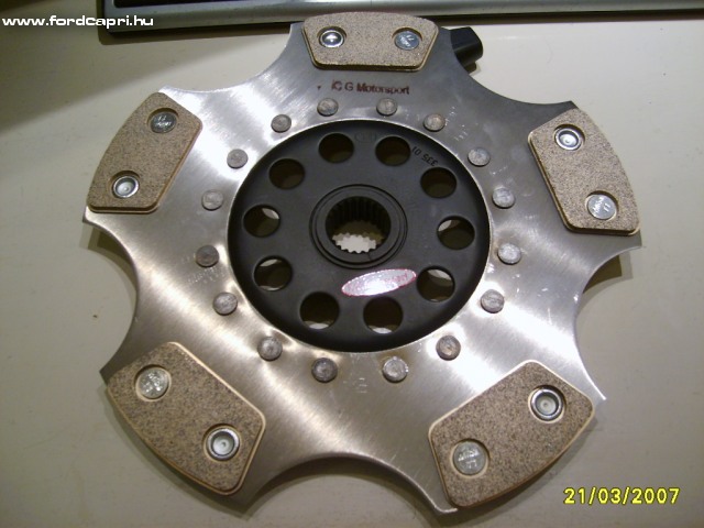

Használom persze, de elég keveset megyek vele egy évben kb 5000km-t.
Kétféleképpen lehet kérni a tárcsát, egyik amikor meghagyják azt a 4db rugós bizbaszt, meg lehet anélkül.
Nekem megmaradt a rugós, azt ajánlották utcára és gyönyörűen lehet vele araszolgatni a dugóban, a rugó nélküli az durva biztosan.
Most tavasszal láttam először capri lendkereket, Drivertől tudom, hogy egy kettőnyócas lendkereket egy kisebb teherautó is megirigyelhetne 8) úgyhogy szerintem a megevéssel nincs gond, nem láttunk rajta semmi feltünőbb kopást amit a szinterfém okozott volna.
A szerkezethez nem értek, hogy az mennyire ellenálló, de gondolom azt se kartonlapból csinálták annakidején...

Meggyutt az uj tarcsam, a regin megbetegedett a rugohaz egy kicsit(elvileg javithato), ugyhogy hosszas filozas utan rugo nelkulit vettem, aszongyak nem veszes utcara, majd kiderul :burn:

100Font volt kereken, kb 38ezer Ft. A whistlernel a 4 agu ugyanilyen rugo nelkulit 35ert csinaljak, 2 hete kerdeztem, tehat nem olcsobb idekinn.
4-5 agu kozott sok kulonbseg nincs.

Autofuggo a dolog, maskepp reagal mas motornal, fugg milyen a szerkezet allapota, ennyit tudtam meg.
A whistleres pali szerint foleg egy precizebb mai uj autonal lehet kenyelmetlenebb a hasznalata, de pl caprinal vagy egyeb nyers technikanal nem erzodik annyira.
Nyomatekosabb motoroknal (v6) biztosan nem fulladozik normal gaznal olyan mertekben, mint egy sor 4nel sztem.
Mindenesetre dugoba ne keruljek vele a Hungarian, mert azt megemlegetnem :)

itt kaposváron gyártani kezdett egy cég szinterkuplungokat, ill. könnyített lendkerekeket (nem kikönnyítik, újat gyártanak). 18ért csinálják a kuplungtárcsát egy meglévő használt tárcsaagy, és saválló lemez + gyári kopóbetétek felhasználásával. itt is azt mondták, hogy kevésbé finoman lehet csúsztatni induláskor, de, ha rárúgsz a kuplungra gázon (kanyarodáskönnyítésvégett, vagy egyéb indokolt esetben :) ), akkor a visszaengedés után nem csúszik, hanem azonnal zár :twisted:, :lol: .

Akkor csak halkan megjegyezném hogy a szinterkuplung lényege hogy sokáig lehet csúsztatni!
30másodpercig tudod úgy csúsztatni hogy nem üvegesedik fel, nem ég meg. :roll:

az indulási komfortcsökkenésre céloztam, mivel nincsenek benne a csillapító rugócskák. 8)
a lényegen nem változtat 18 pénz garival.
