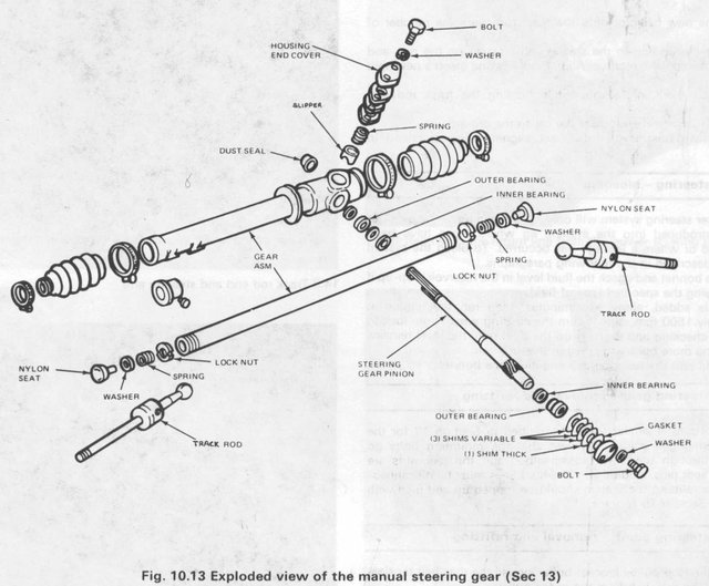

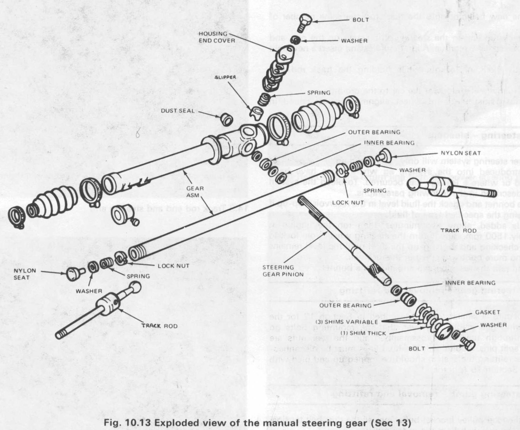

sajnos jobbkormanyos valtozat, amit szeretnek atfaragni a masik oldalra. ennek kapcsan szuksegem van egy balos kormanymure (amit hosszas kereses aran sikerult fellelni, atszamitva 110k az ara :( amit meg ki is nyognek, ha nem lenne ilyen nyeszlett gyenge es nem fomlana el hamar, foleg amilyen "utak" felenk vannak... ). a Capri kormanymuvet valasztottam (az MK2 Escort-e is eselyes volt), ez hasonlit legjobban a Lotus-era.
kulonbsegek: rovidebb a kormanymu haza, kb 50mm-vel, valamint az iranyzokarok is rovidebbek. ezen kellene valtoztatni. e celbol elkezdtem szetszedni a Capri kormanymuvet, es mindjart el is akadtam az elejen: a fogaslec ket vegen van 1-1 csuklo, azt szeretnem leszedni. szedett mar valaki szet ilyet? van egy anyanak latszo (32es villaskulcs fogja) alatet, elvileg ha azt lecsavarna az ember, akkor lejonne a gombcsuklo, de nem jon le. ugy nez ki, mintha lenne benne egy stift is. sajnos sok idom nem volt, majd nekiugrok megegyszer, de ha lenne valakinek egy robbantott rajza errol az nagy segitseg lenne. MK2-es Capri nemszervos kormanymurol van szo. egyebkent koppanastol koppanasig ugyanannyit lehet tekerni mindket kormanymuvon (ha jol emlekszem nagyjabol 3-at) a kihajtasnal a rogzites egyforma, ha a kormanyosszekotoket sikerul megtoldani, akkor mar jo is lesz.

Re: Lotus Turbo Esprit
van benne egy hengeres stift, azt kell kiszedni, akkor szét tudod tekerni a kontraanyát meg a hengeres bazt ami tartja az irányítókart. a 'holy' ezt a képet hozza:
1000 koszonet, ha nem jon kozbe semmi, akkor holnap delelott neki is ugrok! aztan majd kiderul, h toldani egyszerubb e (pl egy karmantyuval) vagy hosszabbat esztergaltatni.Bogyo28 wrote:van benne egy hengeres stift, azt kell kiszedni, akkor szét tudod tekerni a kontraanyát meg a hengeres bazt ami tartja az irányítókart. a 'holy' ezt a képet hozza:
