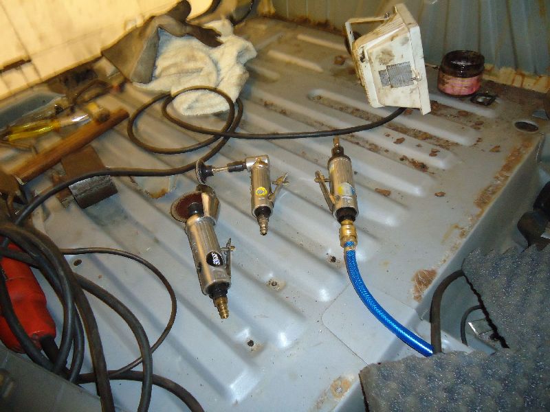

Bogyo28 wrote:Nasa kompatibilis beállító cucc:
Az Első képen látható, hogy menyire kompaTIBIlis :))
Gratula!
PRO a cucc!

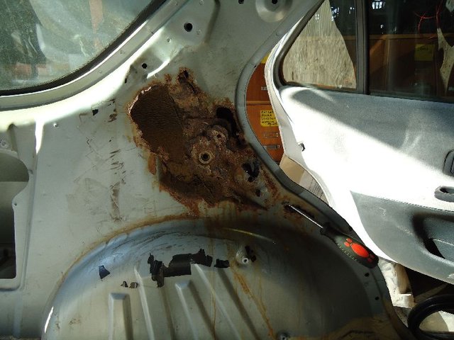

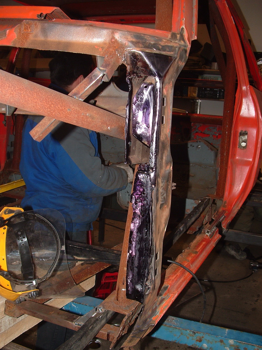

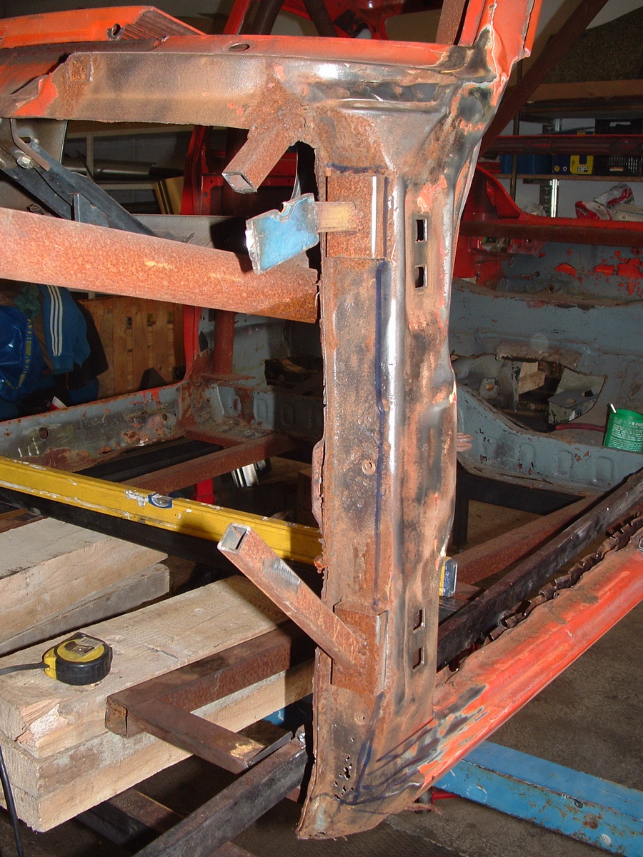

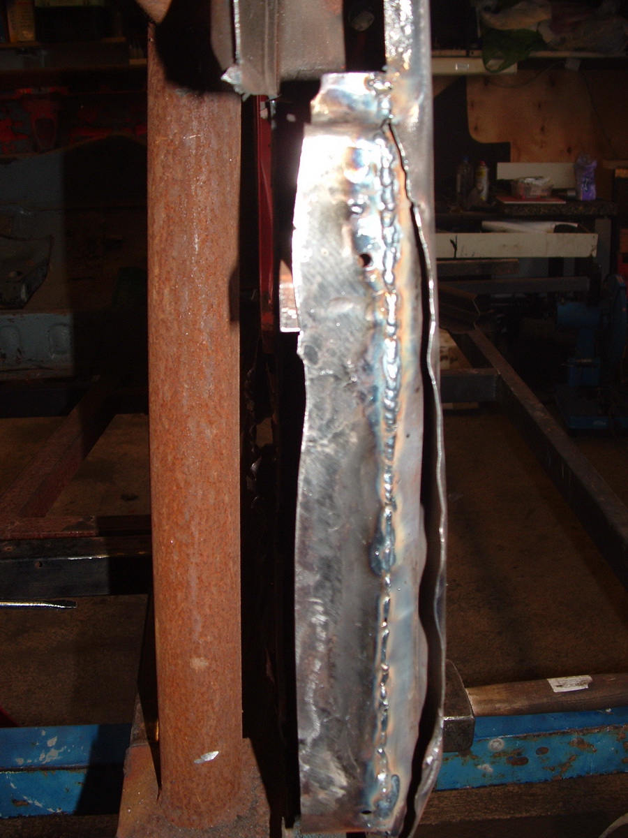

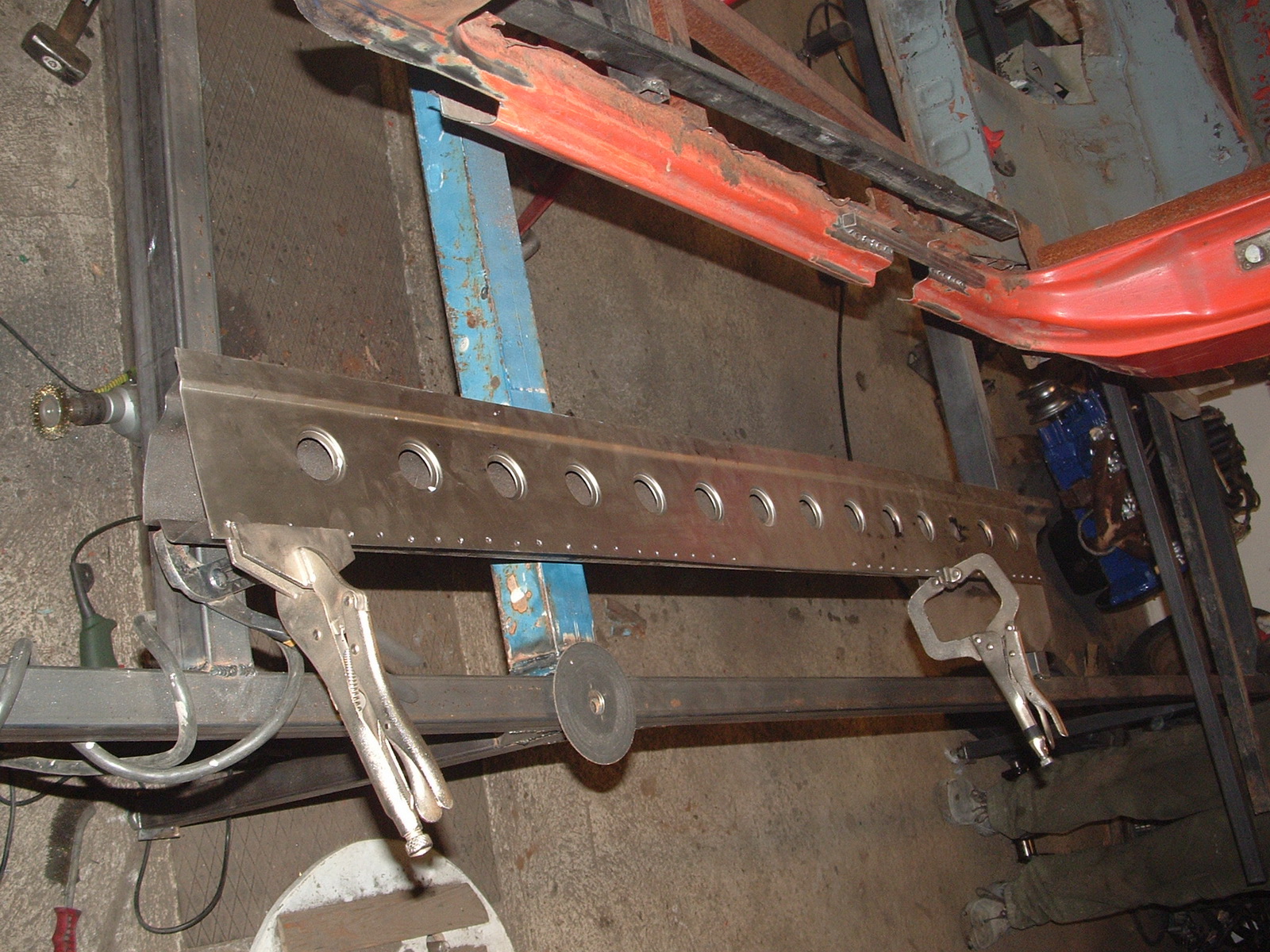

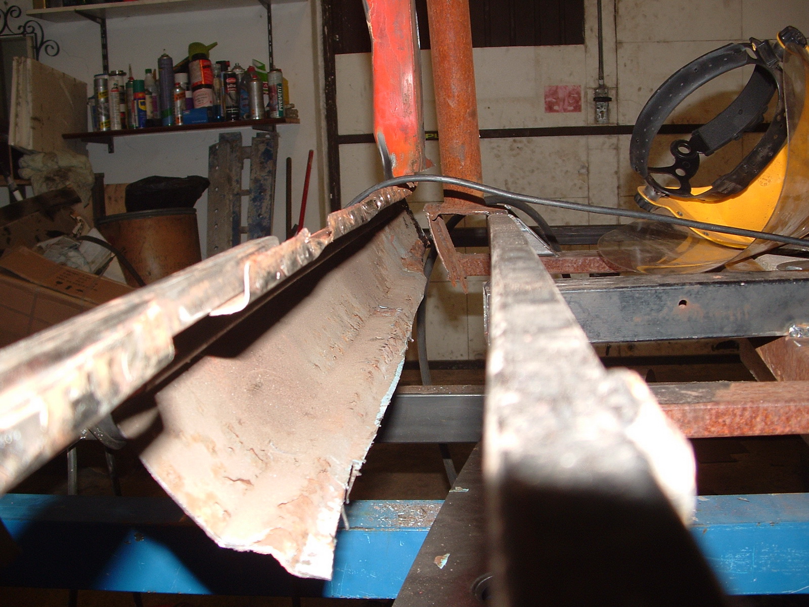

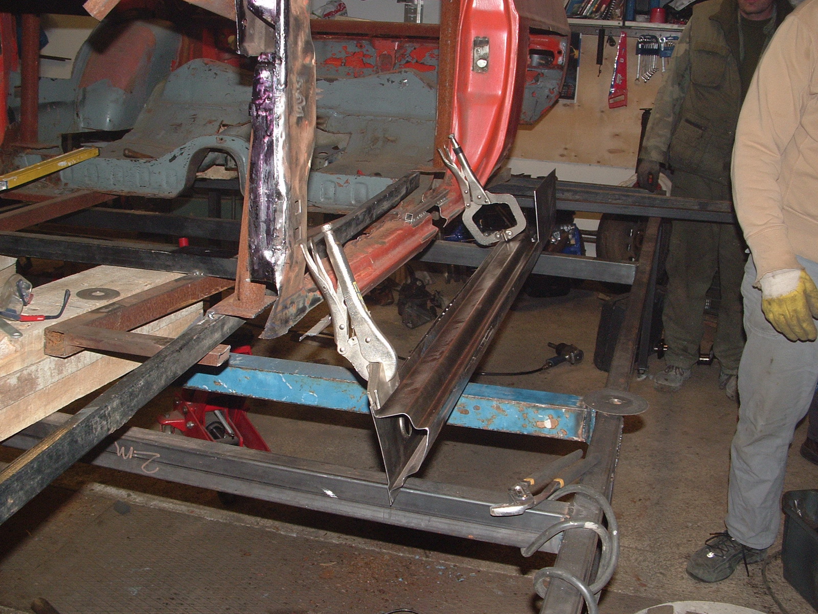

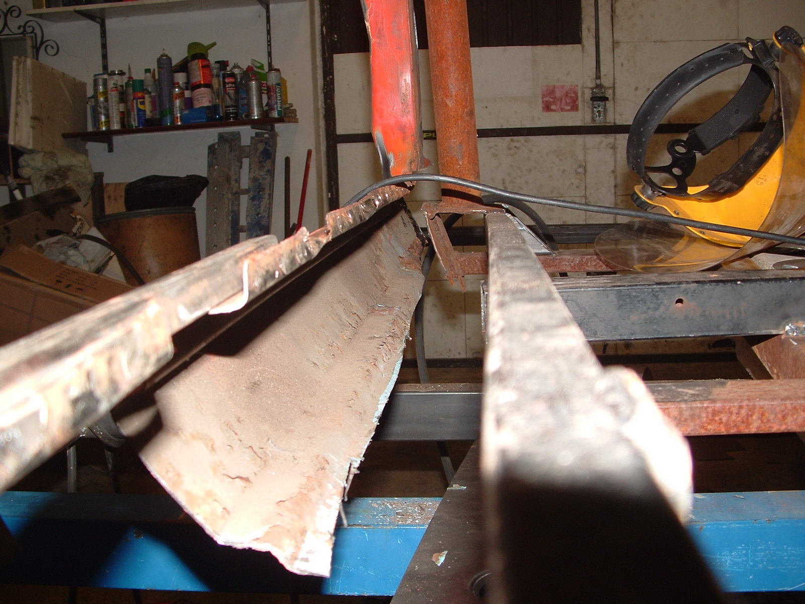

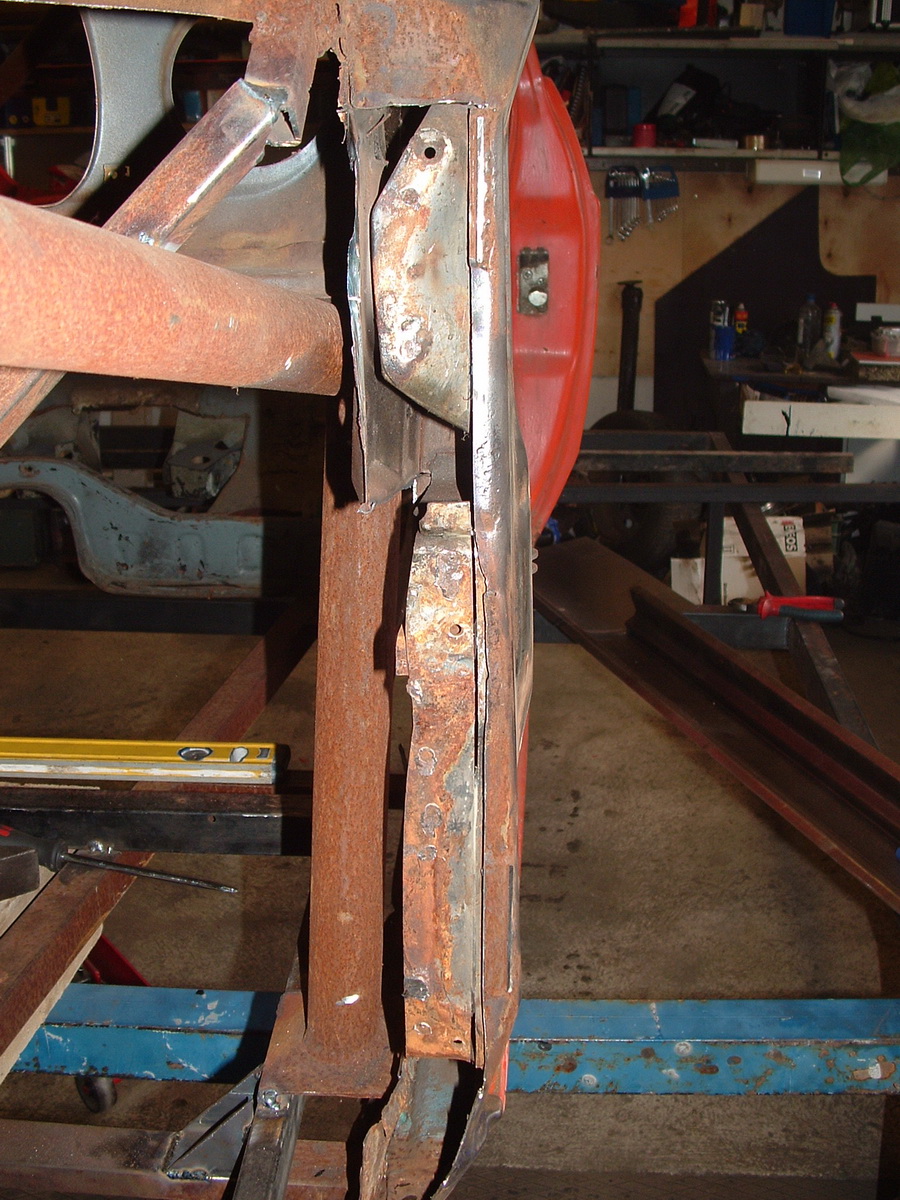

ez történt a héten:
a küszöb szétszedödött...

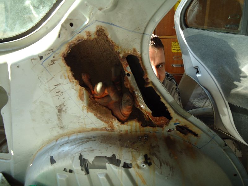

a plasztikai sebész berajzolta a bemetszéseket...
a beteg rész kivágva...
megvarrva...
megvarrva...
lekezelve...
lekezelve...
hátsó rész is kivágva
belső küszöb nélkül...

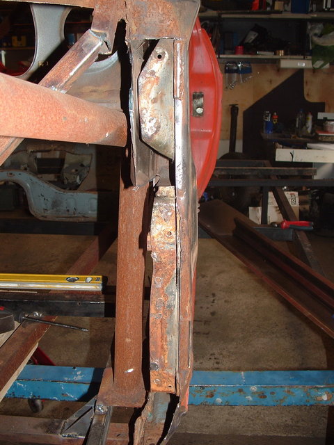

új küszöb #1
új küszöb #1

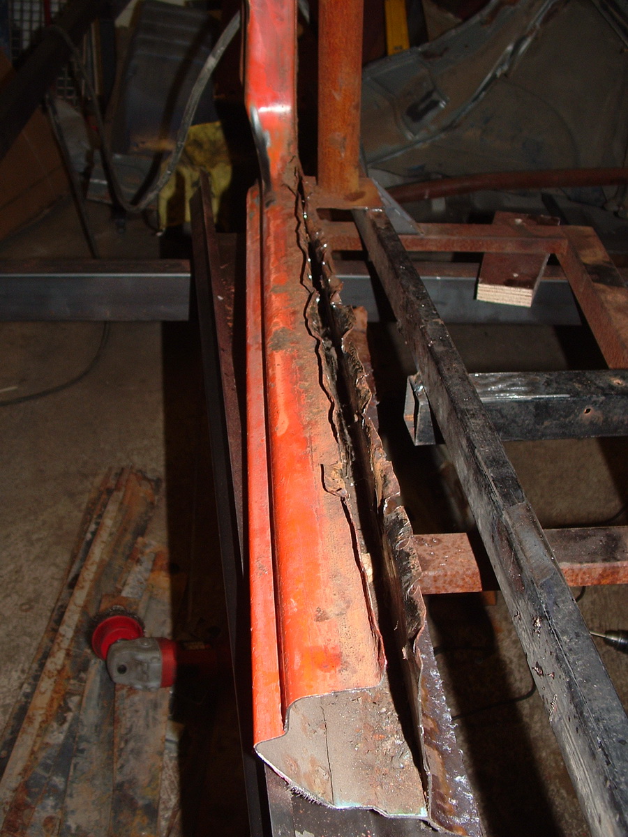

új küszöb #2
új küszöb #2
új küszöb #3
új küszöb #3
már nem sokat tudunk szétszedni rajta...

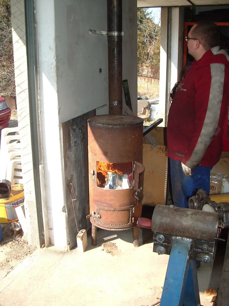

kicsit megakadt a projekt a családi vasak ótésítása miatt...
Szabi, itt a krematórium

Tibi wrote:kicsit megakadt a projekt a családi vasak ótésítása miatt...
Tegyetek fel ajtókat úgy melegebb lesz bent :mrgreen: amúgy fasza a krema 2 :metla:

Árpi wrote:Tegyetek fel ajtókat úgy melegebb lesz bent :mrgreen: amúgy fasza a krema 2 :metla:
Minden kívánság nem teljesülhet :mrgreen:

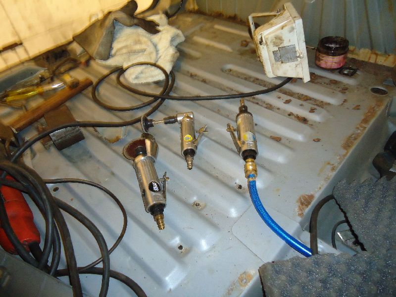

Jó kompresszorotok van ha levegős géppel dolgoztok.
Re: The FatFish Project #1
szszaby wrote:Jó kompresszorotok van ha levegős géppel dolgoztok.
A "flexet" már nem bírja. Azt így meg tudnád fogni ! A többit csak a nagyobb tömlővel viszi rendesen, asszem belső 9mm.
made in hungary in '64, ebben még van anyag tipusu. sajnos csak egy dugattyús, ezért a levegős flexhez már kevés. kb 150 lityis tartálya van. meg lehet azért kevés, mert csak 720 fordulatu motor van most rajta, gyárilag 1440 volt (amit az után vettem észre, hogy kb fél évet kerestem 720-s motort, aztán Mr. Rabbit segített ki). egyébként a 90 kis csiszolót nagyon nem is tudnám elektromos cuccal kiváltani. már megvolt évek óta, de csak most sikerült hozzá szerszámot szerezni, de szerelem lett elsőre, nagyon fasza cucc... van hozzá 1"-os csiszoló is, nagyon kis helyekre befér...
720-as motor? nem is hallottam még ilyet, ez 380-as?
Nekem a kompin 1440-es van 220v-os de keveslem, a régi 2800 fordulatú volt és 2kw-os. Azzal több levegőm volt.
szszaby wrote:720-as motor? nem is hallottam még ilyet, ez 380-as?
igen, a 720-as az 380-ról megy. kb tíz éve vettük a sogorral kemény 2000 forintért darabokban a kompresszort, kapott egy OT-t, és elég sokáig ment, aztán egyszer a nálam idősebb nyomáskapcsolója beégett, csak 1 fázist kapott meg a moci és leégett. Fater meg egy takarítás alkalmával kidobta, hogy már ugyis szar, pedig újra lehetett volna tekercselni. ezután kezdtem keresgetni, nagy nehezen találtam is egyet, egy 1,5 kW-sat (köszi NewJoe) és most azzal megy. Mielőtt a Pudvának elkezdtük csinálni az alvázvédést, kapott a kompi friss olajat, és a tisztítás alatt megtaláltuk a gyári táblát, hogy eredetileg 1440-es moci volt rajta. azzal pont fele annyi idő alatt töltene fel, talán jobban bírná a flexet is, de kellene hozzá egy másik moci...
