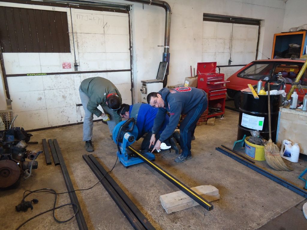

Igen, sajnos az általában nem fér el. Mostanában már teljes maszkot használok inkább, sokszor a szemüveg alá is bepattan egy-egy kis darabka.

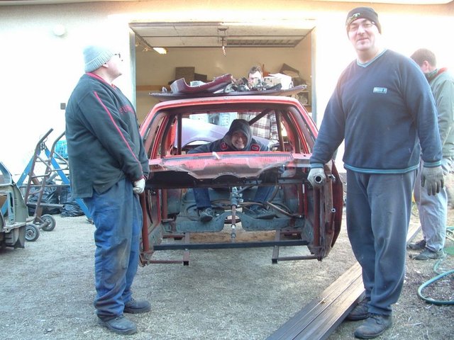

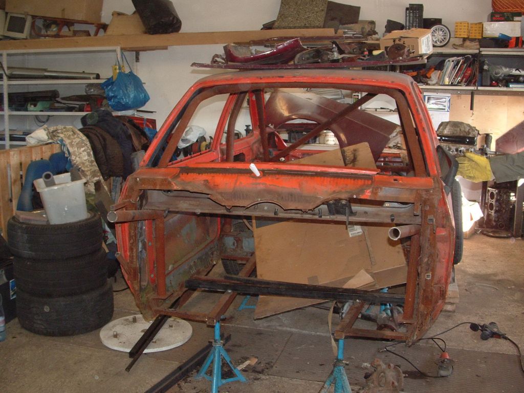

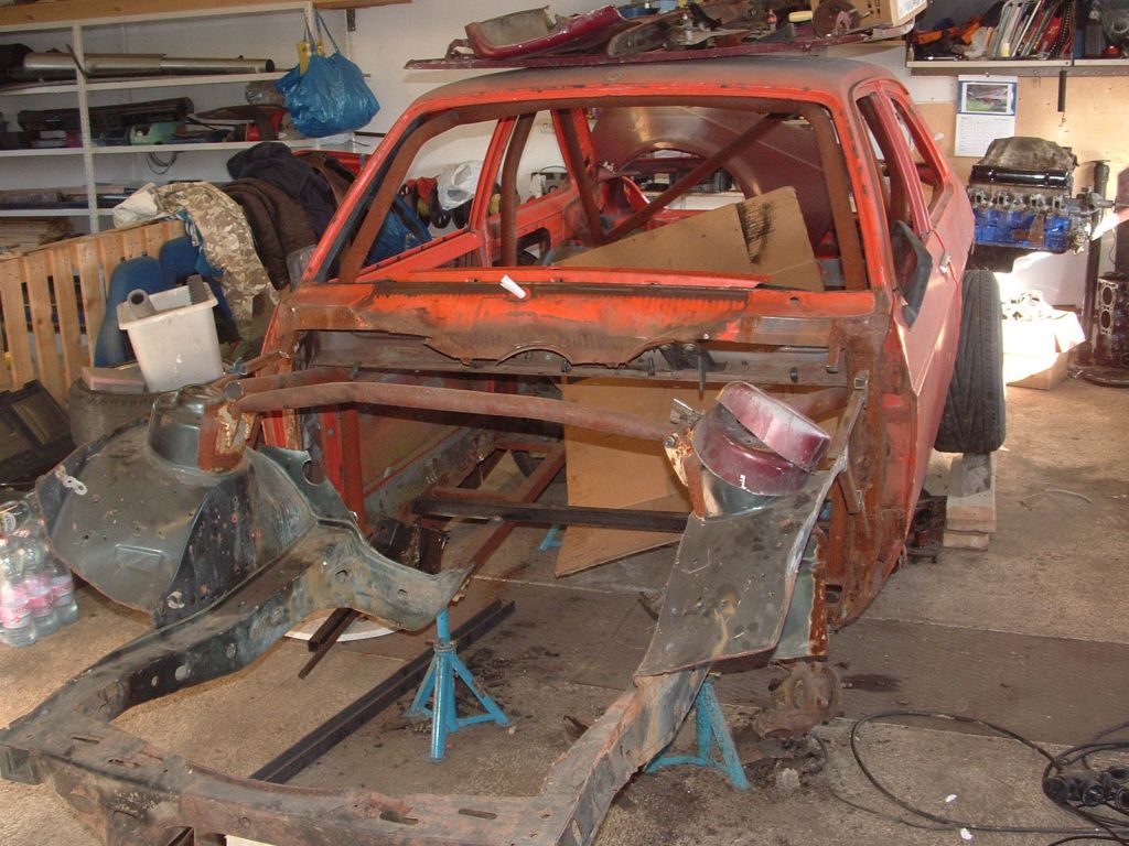

Re: The FatFish Project #1

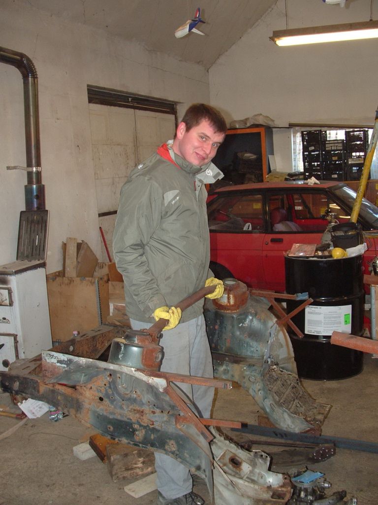

Olyan régen foglalkoztunk a verdával, hogy el is felejtődött, hogy össze vagy szét megy. Biztos ami biztos levágtam az elejét :mrgreen:
Volt:
Lett:
Szerencsére hozzáértő segítség mindig akad :
A gyúrós :
A riksás fiúk :
A művezető :
Ők már voltak, most csak simán napot lopnak :-) de vajon mi készül a lábuk alatt :?: Söré' megmondom :mrgreen:

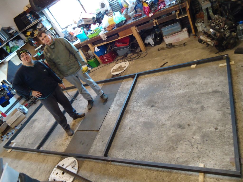

Vagy kertkapu. (bejárat a varsányi kutatóintézetbe)
Vagy az épülőfélben lévő gépállat szállítmányozására alkalmas eszköz alapja.
De lehet hogy a Papi új platója. :lol:

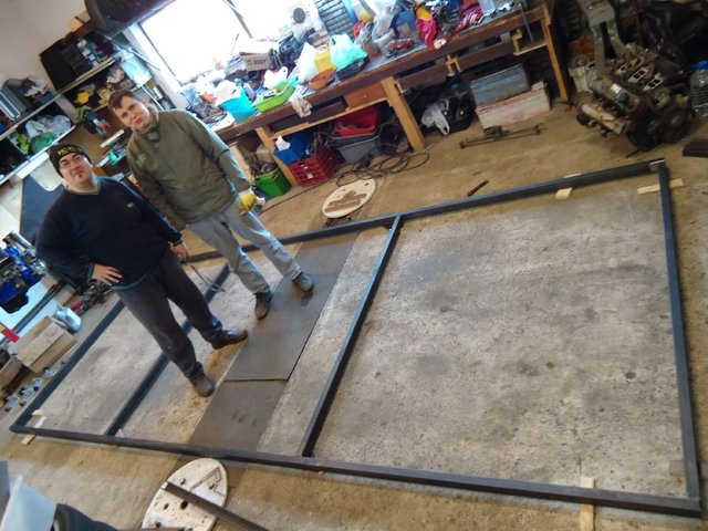

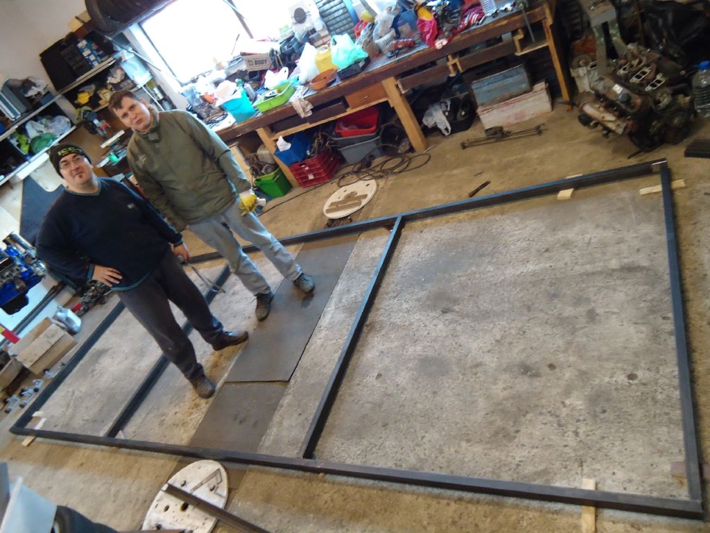

Már lekertkapuzták :-) de nem az. Egy jóságos keret lesz ami olyan nullpadként fog majd funkcionálni reményeink szerint.
Ehez a kerethez lőnétek be az alvázat?
Natalie Driver Gabe wrote:Whhhattt ??
szszaby wrote:Ehez a kerethez lőnétek be az alvázat?
Igen, ehhez rögzítenénk és ehhez képest mérnénk. Elég egyenetlen a padló és a bakon is állandóan elmozdult meg billegett. Kap még lábakat, egyébként 5 x 2 m és kb 70 cm magas lesz, így alá lehet tolni a futóművet. Aztán majd meglátjuk...
Tibi wrote: Igen, ehhez rögzítenénk és ehhez képest mérnénk. Elég egyenetlen a padló és a bakon is állandóan elmozdult meg billegett. Kap még lábakat, egyébként 5 x 2 m és kb 70 cm magas lesz, így alá lehet tolni a futóművet. Aztán majd meglátjuk...
Ezt mihez képest hegesztitek síkra? A hegesztés elhúzhatja.
Ha alá meg a futómű hova megy a bodé?
Amennyire szükségesnek itéltük kimerevítettük hegesztés előtt. Voltak rajta derékszögű befogók, többször meg lett mérve, először össze lettek pöttyölve, átlósan is meg lett merevítve ( ezeket levágtuk utólag ) és ki is szinteztük amennyire a lehetőségek engedték. Ha nagyon nem bíznék magamban mondhatnám, hogy tök mindegy mennyire szar a végeredmény mert minden nap ugyanolyan lesz és ezáltal tudsz dolgozni vele, mert sosem változik :-)
A futómű dolgot úgy értettem, hogy a keret szélességéből és magasságából adódóan egy komplett scorpio hátsó futómű pl 16"-os kerekekkel betolható alá és ott felemelhető a bódé magasságába. Így nem kell feltétlenül a keretben szűkös helyen szerelni hanem egyszerűen kitolható alóla mivel elfér.
Akkor ez valami bak féleség lesz, erre rakod a bódét?
szszaby wrote:Akkor ez valami bak féleség lesz, erre rakod a bódét?
Tulajdonképpen igen.
Azért ilyen rohadt nagy, hogy egy erősen megbontott kasznit is ki lehessen hozzá merevíteni és hozzákapcsolni a már meglévő forgatóhoz.

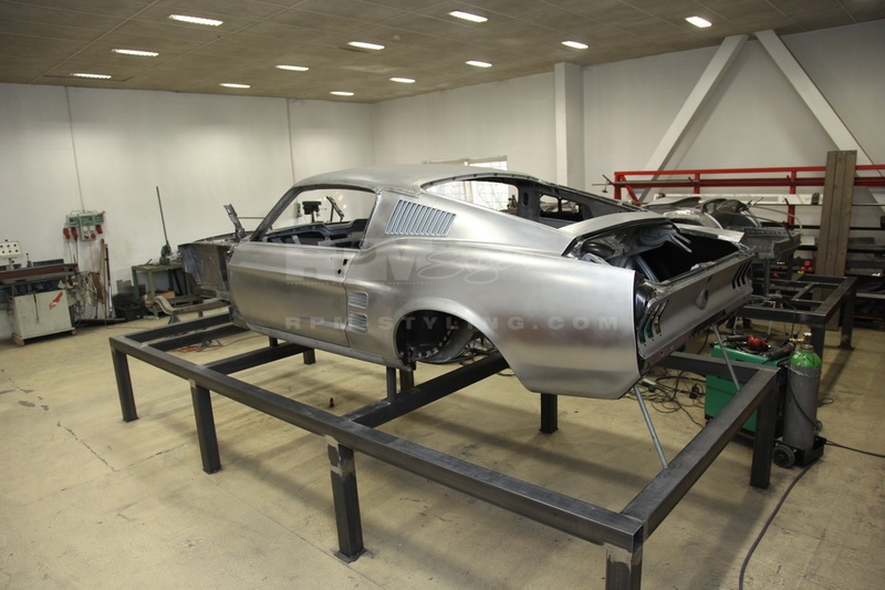

a szintbeállítás téma lemaradt, arra egy igen ősi, ámde már sokszor bizonyított űrtechnika lett bevetve: hengeres fémtárgy, rajta csigavonalban megmunkált rész (csavar). a lábak aljába lesz menet, abba 12-s csavar, azzal lehet majd kiszintezni mielőtt rámenne a bódé. valami ilyesmi, csak más bodé lesz rajta, meg állítható lábbal:
Szépen lefémtisztítottátok a kasznit... meg jó lett ez a mustang desig n
