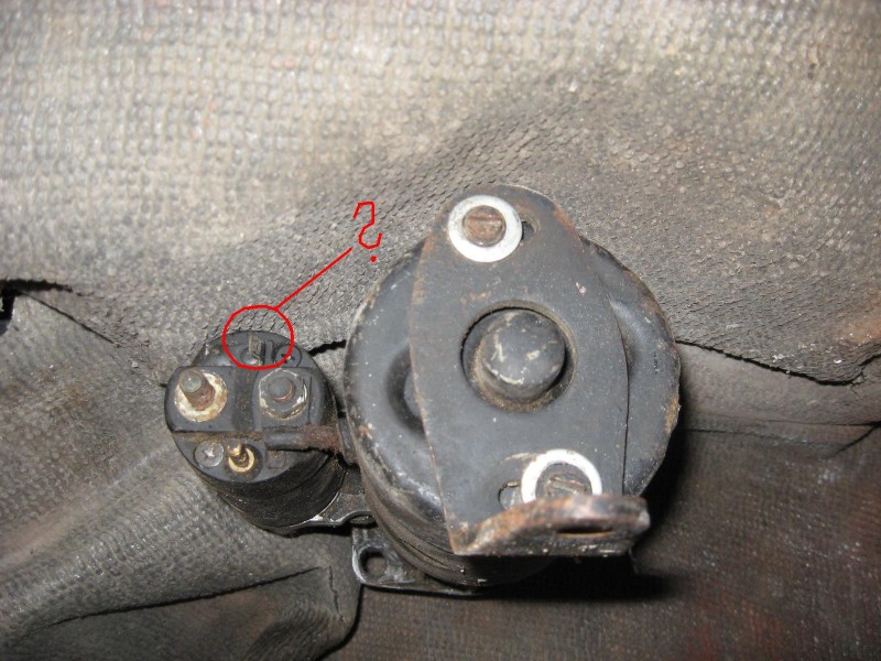

Tiszteletem az uraknak!
A képen szereplő csatlakozóra valaki megtudná mondani mi megy (honnan)
Köszönöm :ru: :ru: :pia:

szszaby wrote:A gyújtáskapcsolótól jövőt arra amelyikre ha áramot adsz behúz a tekercs. Számozásilag nem tudom, de ha a másikra dugod nem csinál semmit, mert oda csak akkor kerül áram ha önindítózol. Innen kap közvetlen áramot a gyújtótrafó, járó motornál előtét ellenálláson keresztül kapja a delejt.
a késes jön a gyujtáskapcsolótól, a kerek megy a trafóhoz....

köszönöm ez rendben is van csak nem találom azt ami oda való ...
az akksiról rákötöttem a vastagot középre,alulra azt amivel végre inditózhatok (és tudok is :-D )
viszont fölülre nem tudom honnan megy a kábel az a problémám a leírtakkal,hogy nálam ezek a színek és kábelek köszönőviszonyban sincsenek a leírtakkal.....a kérdés annyi lenne ha nem kötök a felsőre semmit akkor mi van?
Köszönöm :pia: :ru: Üdv

Akkor csak a motortérből tudsz indítani mert a gyújtáskapcsolót kiiktatod.(az indítás részét)

:?: nem értem most nincs odakötve semmi és mégis remekül tudok indítózni (nekem alsó kábel megy a gyújtáskapcsolóhoz) :pia: :ru:

Akkor a fölső a gyújtó trafóhoz megy az előtét ellenállást megkerülve. Indítózáskor így nem az előtét ellenálláson keresztül kap áramot a trafó mert úgyis esik az aksi feszültsége. Nálam ez nincs bekötve.

Ha fiatalabb évjárat indítója van fenn mód sincs rá hogy bekösd (sierra skorpió) mert azok behúzótekercsén meg sincs ez a kiállás,csak egy a csúszósarus, nálam sajnos több is müködik igy egy kis vezeték tyúninggal.

Gáborka wrote:a kérdés annyi lenne ha nem kötök a felsőre semmit akkor mi van?
elvileg semmi, max nehezebben ibdul (inditozásnál kisebb szikra)

De csak akkor ha az előtét ellenállása megvan még.
ha nincs meg akkor ugyis szétmegy a trafó, mármint ha a gyári van fenn....

nincs fenn az előtát ellenállásom (kis fekete lapocska kábelekkel?),de olyan szikrám van ,hogy a sötétben csak úgy villámlik...
u.i :van egy tartalék kábelkötegem azon van előtét ellenállás de nem tudom,hogy bebarkácsoljam azt a trafó elé? :pia:
