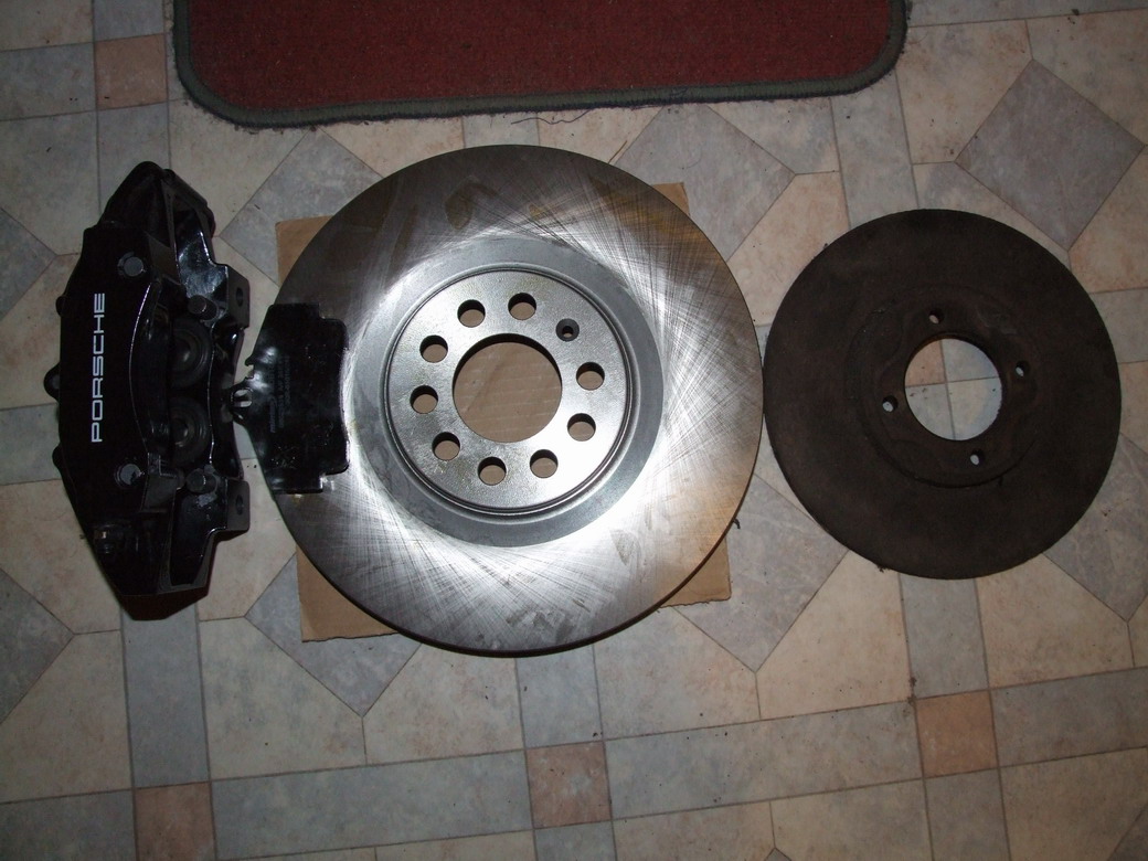

holecz wrote:Pont azért kérdezem mert nem igazán szeretnék fölöslegesen költeni ilyenre ha nem muszáj.Ez van otthon, ha bele lehet tenni aakor örülök, mivel az MKII. Sierrán is sokkal jobb fék van mint a Caprikon. :roll:
azé nem tud segíteni senki, mert ilyet még nem próbált bele rakni senki. probáld ki hogy elfér e, és ha igen legyél vele boldog, ha meg nem, kell keresni másmilyet. Sunyának pl béka kozé fék van fenn, tehát szerintem bármi megoldható, max dr flex és H aparát kiskoru segítségét kell igénybe venni...
Szemre elfér....a többit a gyakorlat megmutatja, azé köszi!!!!! :wink:

CapriTurbo
Posts: 310
Re: első hűtött tárcsa.
Post by CapriTurbo »
Szép nagy féktárcsa, érdekesen van rajta az a sok lyuk. 9+1 lefogató, már ahogy a képen látszik.
