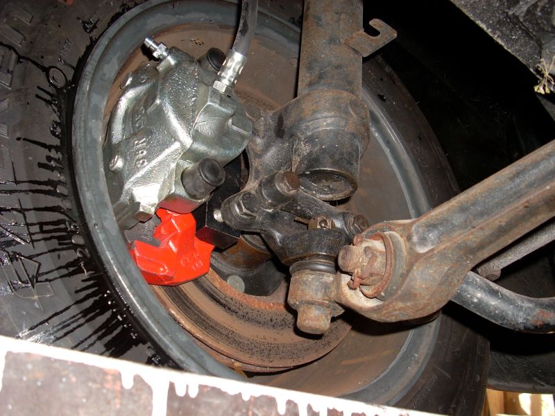

5x100-as felfogatáú autóra való (Audi TT), de hogy minek a többi 4 lyuk?
Amúgy 312x25-ös.

Kicsit rozsdás a tárcsa, a gumin mi az a folyásnyom?

szszaby wrote: Kicsit rozsdás a tárcsa, a gumin mi az a folyásnyom?
Tárcsa és a betét anyagi okok miatt használt egyelőre. A tárcsa fel lett szabályozva ugyan de a rozsda megkapta egy kicsit. A folyás meg amiatt van, hogy légtelenítéskor leugrott a kis tömlő és odafolyt az olaj.

A fékfolyadék az nem olaj.

Hoppá! De ha nem olaj, akkor vajon mi

Egy agresszív, higroszkópikus anyag tehát magába szívja a vizet. A fék gumi alkatrészei pl nem olajállóak. A DOT 3-as és 4-es glikol alapú, a DOT5-ös szilikon alapú.

Hát nem vagyok egy kémikus alkat! És ezt a glikolt miből nyerik ki? Azt tudtam én is , hogy a fékfolyadék nem ásványi olaj.
Ezért kell DOT5.1-et használni, az nem higroszkóp.
