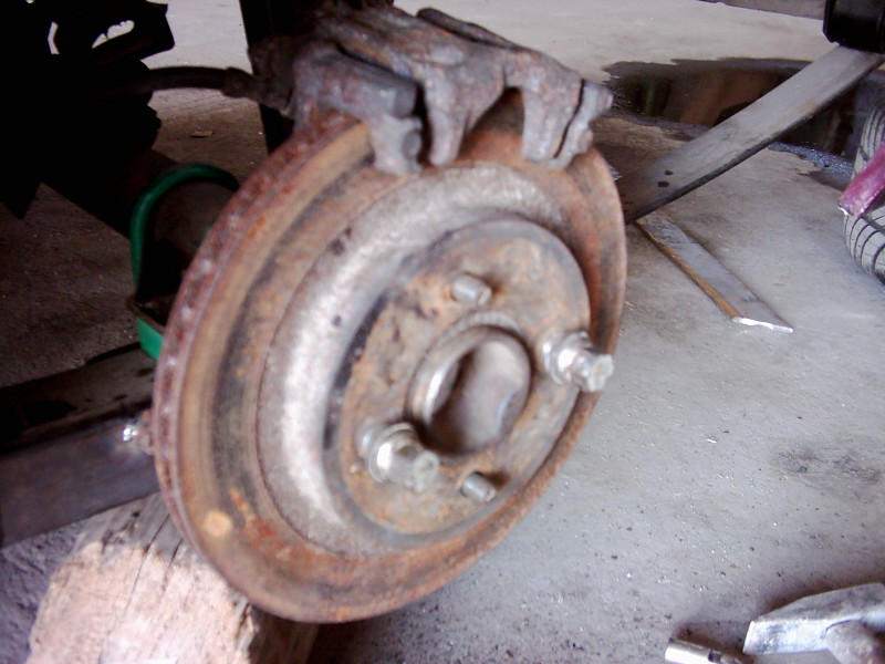

első hűtött tárcsa.
Otthoni szerelési tippek fék témában...
gizmo wrote:szép lesz! Ugyanaz mint Driver-nek? Az Ővével hogy álltok? Rég hallottam róla... :?:
nem, ez a régebbi és gyengébbik darab. én coputerrel akarom összerakni, ugy mint ahogy a Sunya és a Fekete Laci autojával is tettük. Driver ha minden igaz megoldotta a gyujtás problémáját, jövö hét elején kell még madzagolni egy kicsit. Ennyit tudok igy hirtelen. a többit majd ő megirja.

hatso hutott tarcsa, a'la 95' cosworth scorpio, aff korsz caprin:
CAPRI-3
Posts: 427
Post by CAPRI-3 »
megvannak az elso tarcsaim is.
d 288mm :twisted:
meg atalakulnak eszter-gasnal, aztan foto-foto:)
Helo xr4i tárcsái jok előre?
CAPRI-3
Posts: 427
Post by CAPRI-3 »
nem

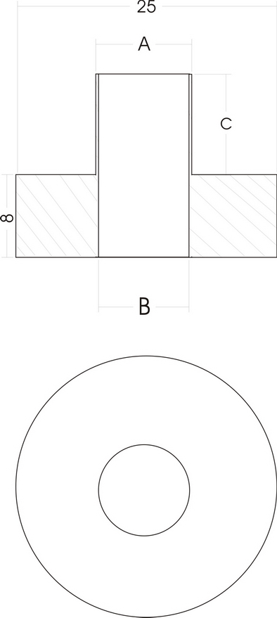

a citreoen saxo 1.6 tárcsa és a granada hütött nyereghez kell egy távtrató, itt van hozzá rajz:
Ez azért ilyen, mer a gyári csavar ahol nem menetes ott jóval vastagabb, ezért kell rá a plusz gyürü. a Méretek a betükhöz:
A = az eredeti csavar vastag részének az átmérője, vagy a féknyereg lukjának a mérete
B = A hosszabb csar külsö átméröje
C = a féknyereg vastagsága ott, ahol a csavar belemegy (kicsit ennél rövedebb legyen)
Nitrobuster
Posts: 728
Post by Nitrobuster »
Erre várok már 2 hete :evil: (de azért köszi)
Nitrobuster wrote:Erre várok már 2 hete :evil: (de azért köszi)
hát ez van, nem találtam meg, inkább most ujra lerajzoltam :shock:
