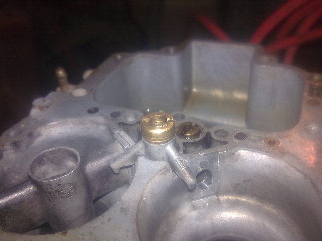

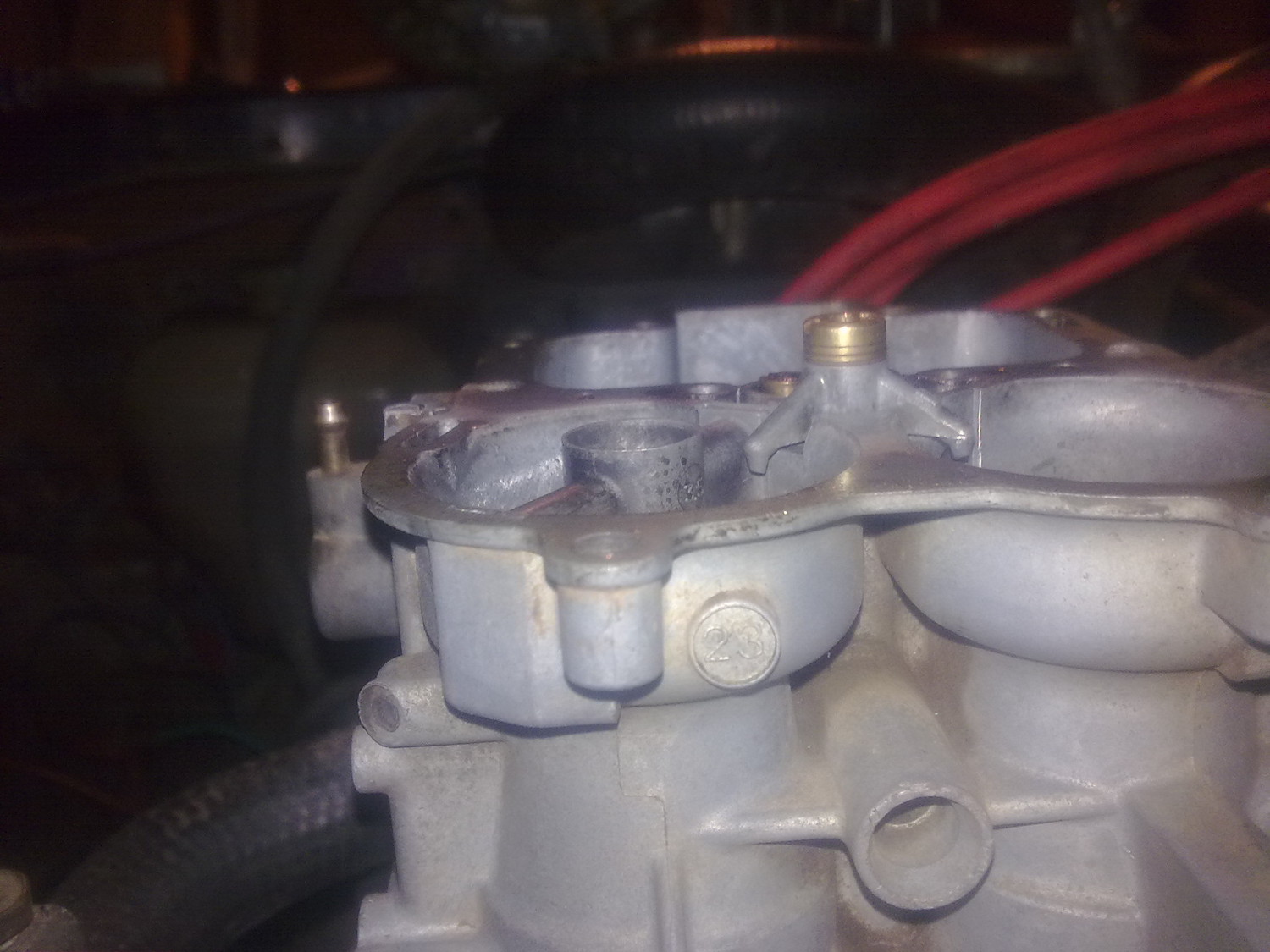

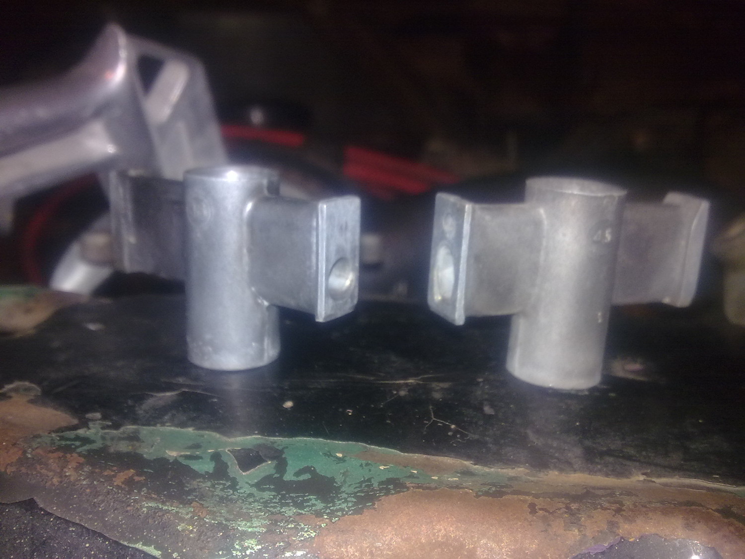

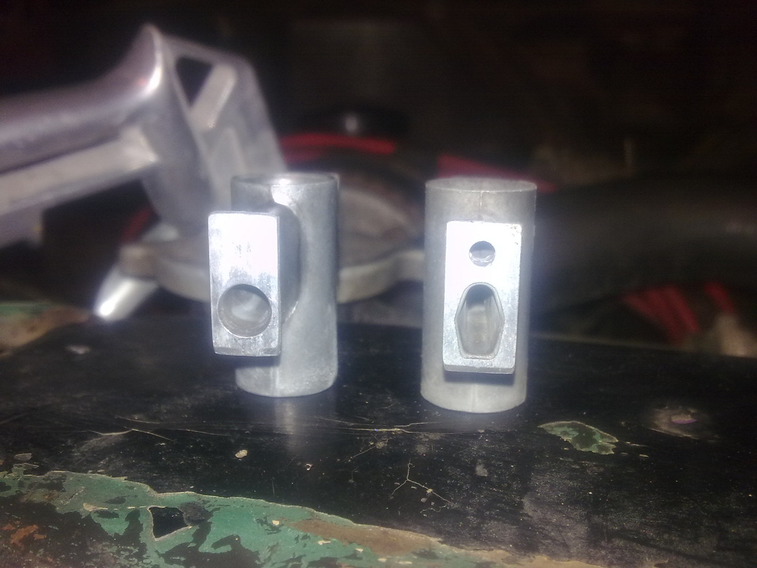

ebből adódóan, a mellékelt táblázat a 32 dgev készletét "súgta".
http://www.gracieland.org/cars/techtalk/weboem.html
a fúvókák méretei egyébként azonosságot mutatnak, fő/féklevegő=120/160 alapj.:45, keverő: f50
az aux. venturi fantázianevű fúvóka azonban 3,5-es, ami ugyan van, de a belépő furata nekem rossz helyen van.
- tomtom
- Posts: 779
- Location: Kaposvár
Re: Karburátor felújítás
ezért a karbi kilépő furatát egy maróval lejjebb kellett tágítanom, ekép:
