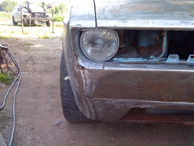

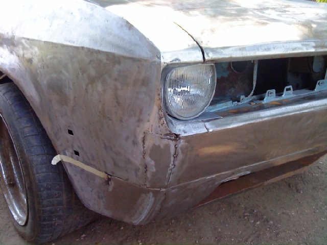

Van újra egy kis előrelépés. Kicsit csúszunk időben mert azt hittem ez így fog állni kb. 4 hónapja de próbáljuk utólérni magunkat.

Ez nekem nagyon tetszik csak így tovább :pia:

Morcos arca lesz így! :!: Kafa!!
Re: Ati Capri
...hátul az a kocsi úgy néz ki mint egy támadni készülő predátor feje :lol: :lol: :lol:
